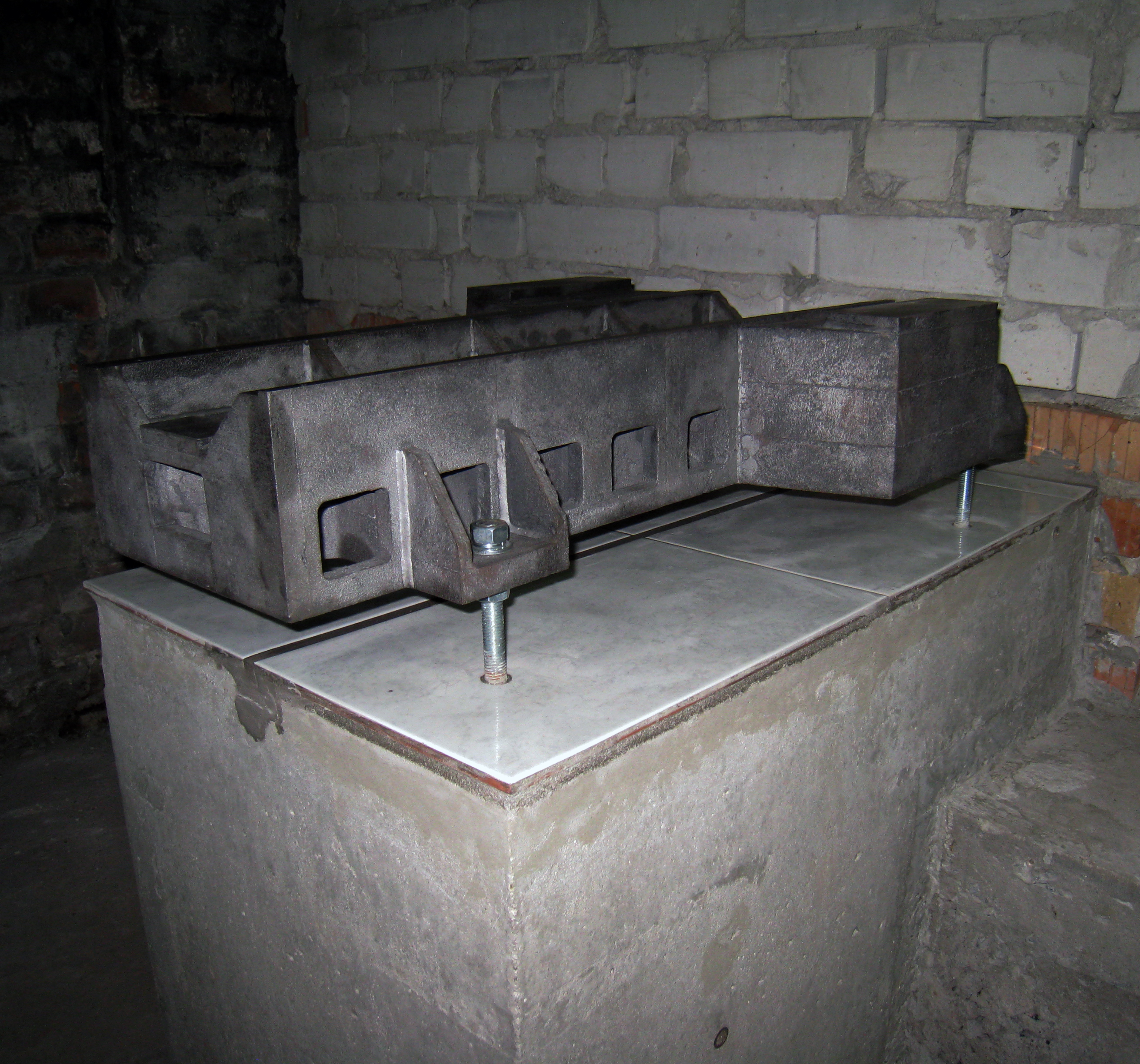

Сегодня практически доделали портал, а станину уже забрал и примерил к тумбе.
станина на тумбе.jpg (4117 просмотров) <a class='original' href='./download/file.php?id=82268&sid=7bdb9fd9f5ac18631a31d9d435ad1ca8&mode=view' target=_blank>Загрузить оригинал (4.39 МБ)</a>
Сообщения: 8408
Re: Мой второй станочек. Портальник - ФЕНИКС
Крепко сидит
Сообщения: 9583
Дрюня писал(а):примерил к тумбе
Уже кафелем успел обложить :)

nik1 писал(а):Крепко сидит
Сейчас на шпильках м14 на высоте примерно 100 мм от бетонной тумбы. А когда сделаю рулонную защиту направляющих как у Фрезерюги - планирую станину опустить как можно ниже к бетону.
Predator писал(а): Уже кафелем успел обложить :)
Да уж - по феншую из остатков кафеля. Мастерская ещё страшненькая, но обустройство буду делать уже от этого станочка.
Это первые плитки кафеля приклеенные мной в моей жизни. :)
aegis писал(а):на чипе спросил про сверление под рельсы... надо было хоть бы наметить отверстия под винты
Под винты отверстия буду уже сам делать. Под рельсы отверстия сделали на фрезерном за одну установку заготовки.
(фрезер на котором делаю станок классный, но без электронных линеек и специалистом старой закалки. Человек ещё на ЧПУ с перфокартами работал, но из современного нет даже механического краеискателя, индикатора у него в руках тоже не видел - всё на касании инструметом края заготовки и просчетом количества оборотов лимба...)
Спасибо всем за комменты, лайки и просто внимание к моему труду :beer_blow:
