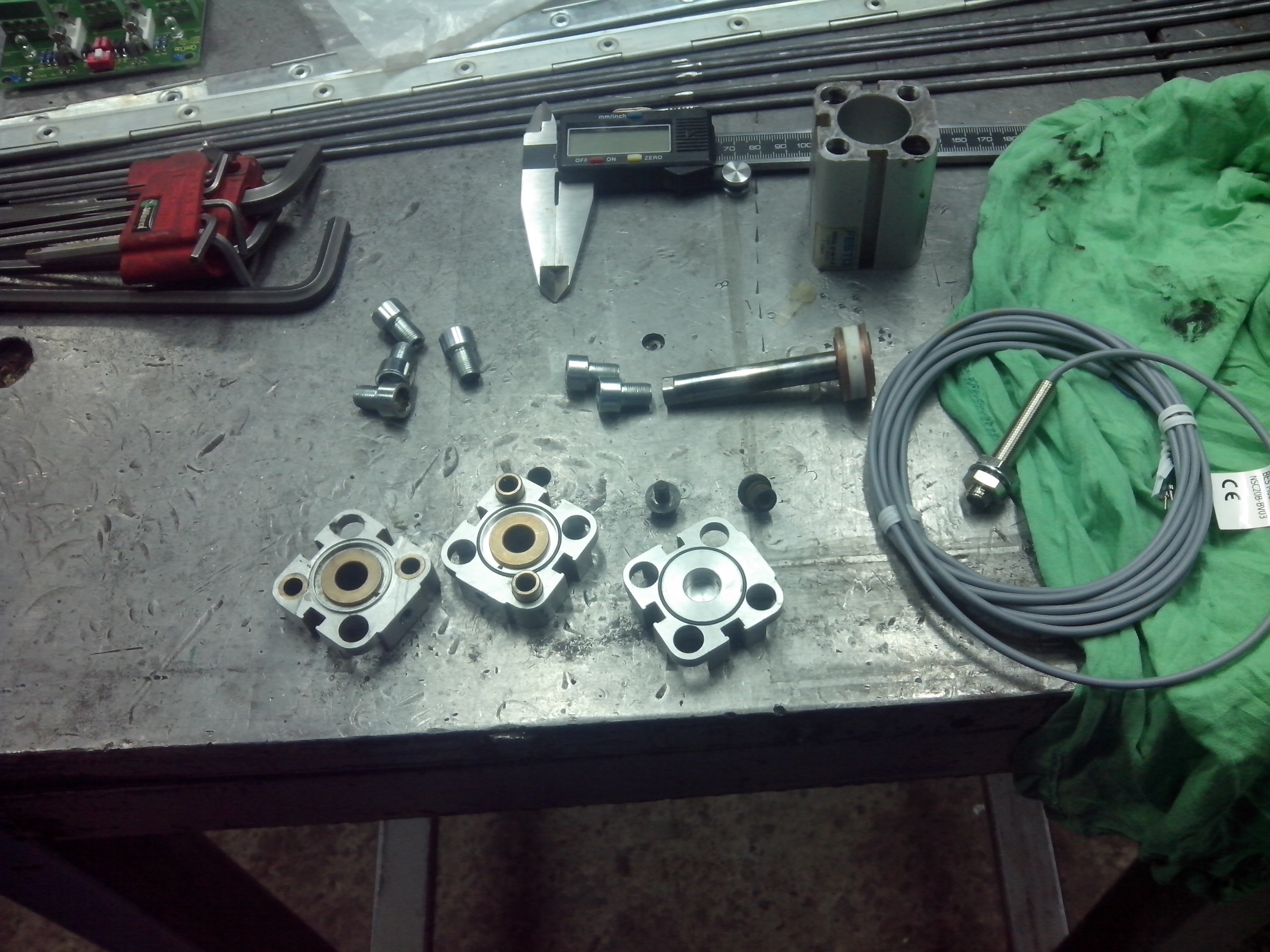

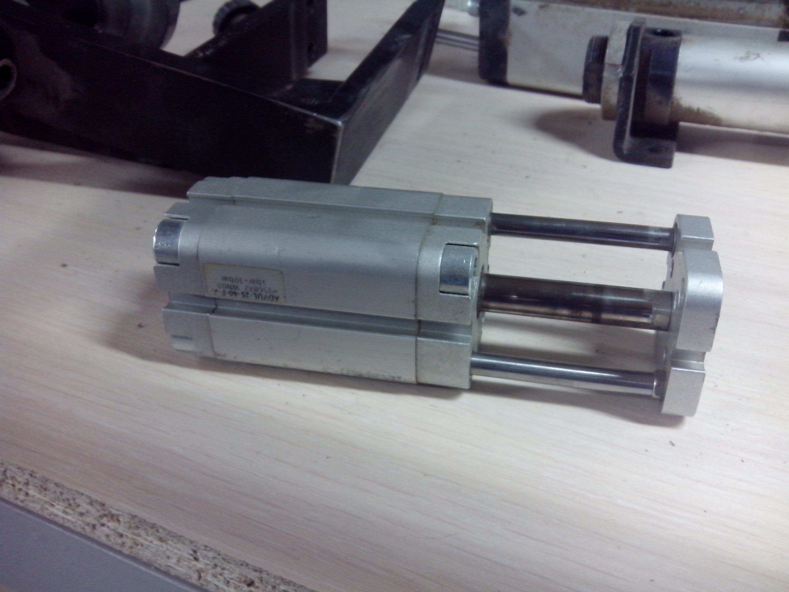

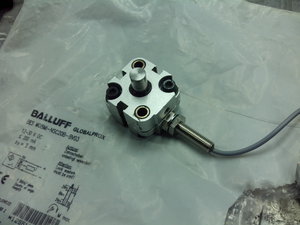

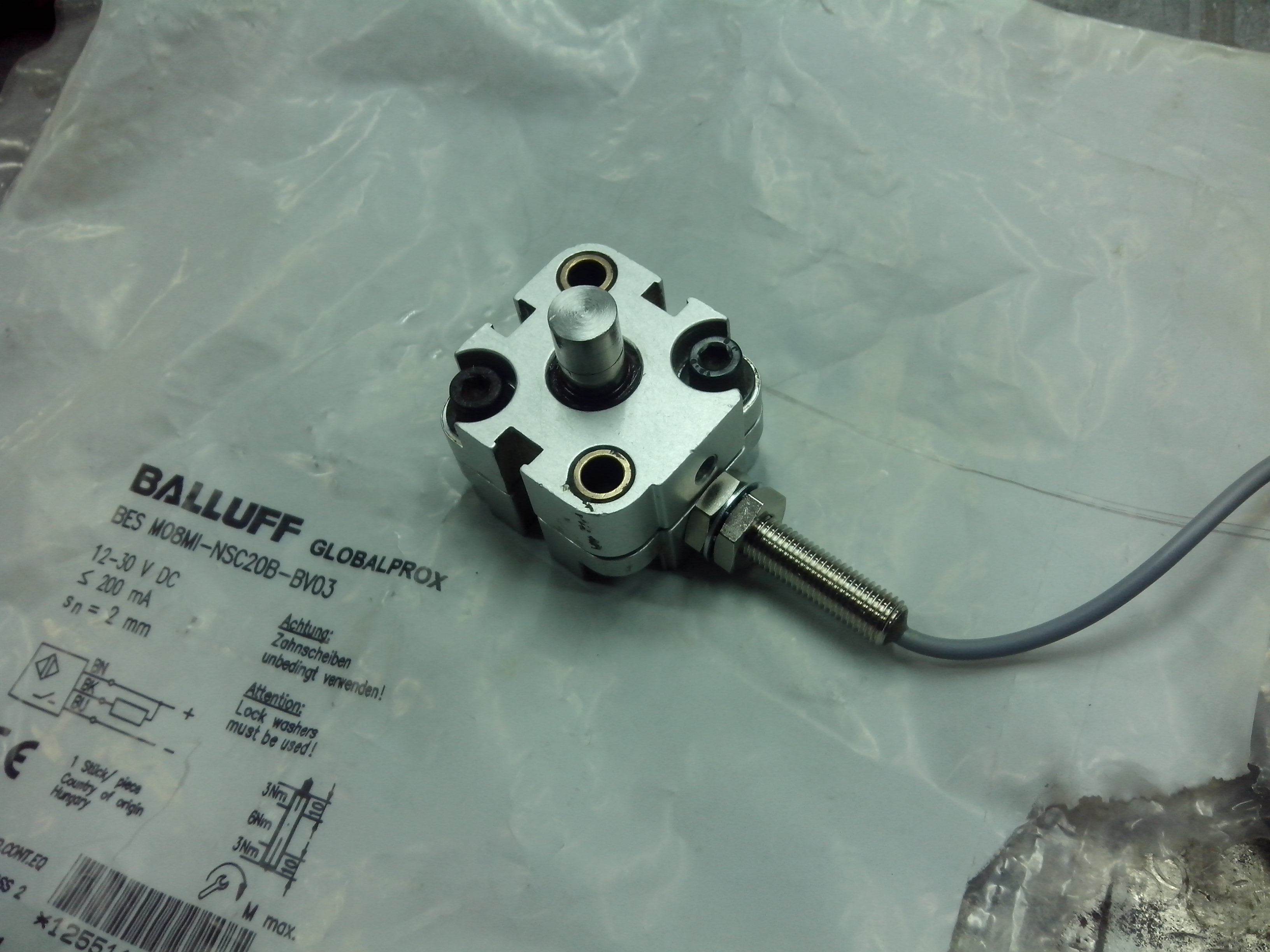

Решил изобразить датчик длины инструмента.
Донором стал мелкий пневмоцилиндр. От него взял крышки и шток.
По штангелю срабатывает чуть ли не в сотку. Но он же китайский :hehehe:

ukr-sasha

Класс!!!

Осталось как-то прикрутить его к лцнц.

nERV писал(а):Осталось как-то прикрутить его к лцнц.
...и шлифануть торец штока.

Ага. Но шток суорее всего заказывать новый буду. Люфтит немного во втулке, сотки на две его толще надо бы сделать. Ну и шляпу поболее, 10мм в диаметре сейчас.
Но для начала опробовать эту конструевину хочется, вдруг не будет все так хорошо на станке.

Сотка вполне хорошо :good:
Re: Не гравер, но маленький фрезер. В процессе.
Надо бы еще термостабильность проверить как-то.

Не думаю что оно будет сильно влиять.

Смущают две вещи - сам датчик, как я понимаю, индуктивный и находится сбоку от штока. При этом, действительно, радиальный люфт может впрямую сказываться на результатах.
И второе: если расстояние срабатывания датчика 2 мм, то, КМК, вполне может быть температурный дрейф этого расстояния в пределах нескольких десяток. Погреть бы устройство, хотя бы в руке, и померить, хотя бы тем же штангелем.

Радиальный люфт можно победить однообразной установкой датчика на столе. На дне есть калиброванное отверстие, можно крепить датчик на штифте и производить измерение всегда подводя инструмент по центру измерительного пятака.
Если будут проблемы со стабильностью, попробую установить контакты на размыкание.

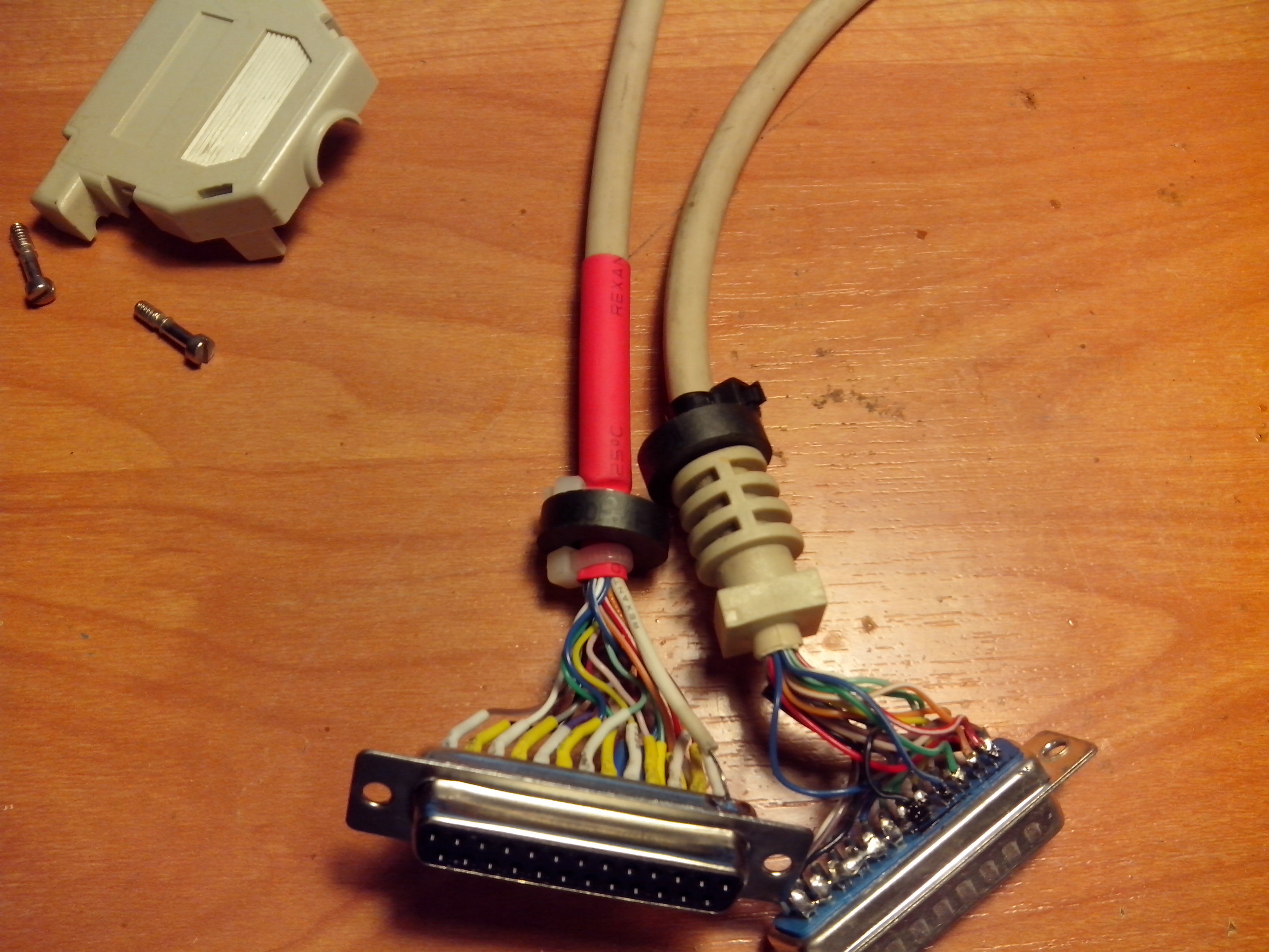

По рекомендациям Михаила сделал новый кабель от стенки шкафа к плате-фильтру. Правда колечки нашлись из м2000нм 70-80 годов выпуска.
IMG_20141004_213502.jpg (2638 просмотров) <a class='original' href='./download/file.php?id=34351&mode=view' target=_blank>Загрузить оригинал (797.19 КБ)</a>
nERV, Ну ты монстр! Перепаял кабель!
Я то просто ферриты с защелкой надеваю.
(пойду напишу в теме про степмастер)

Да все равно мне старый кабель не нравился. И один проводок в нем битый, походу, аж 13 инпут на плате не работал. А за ферритами с защелкой аж в магазин идти надо, а некогда. У нас ночью такие магазины не работают :(

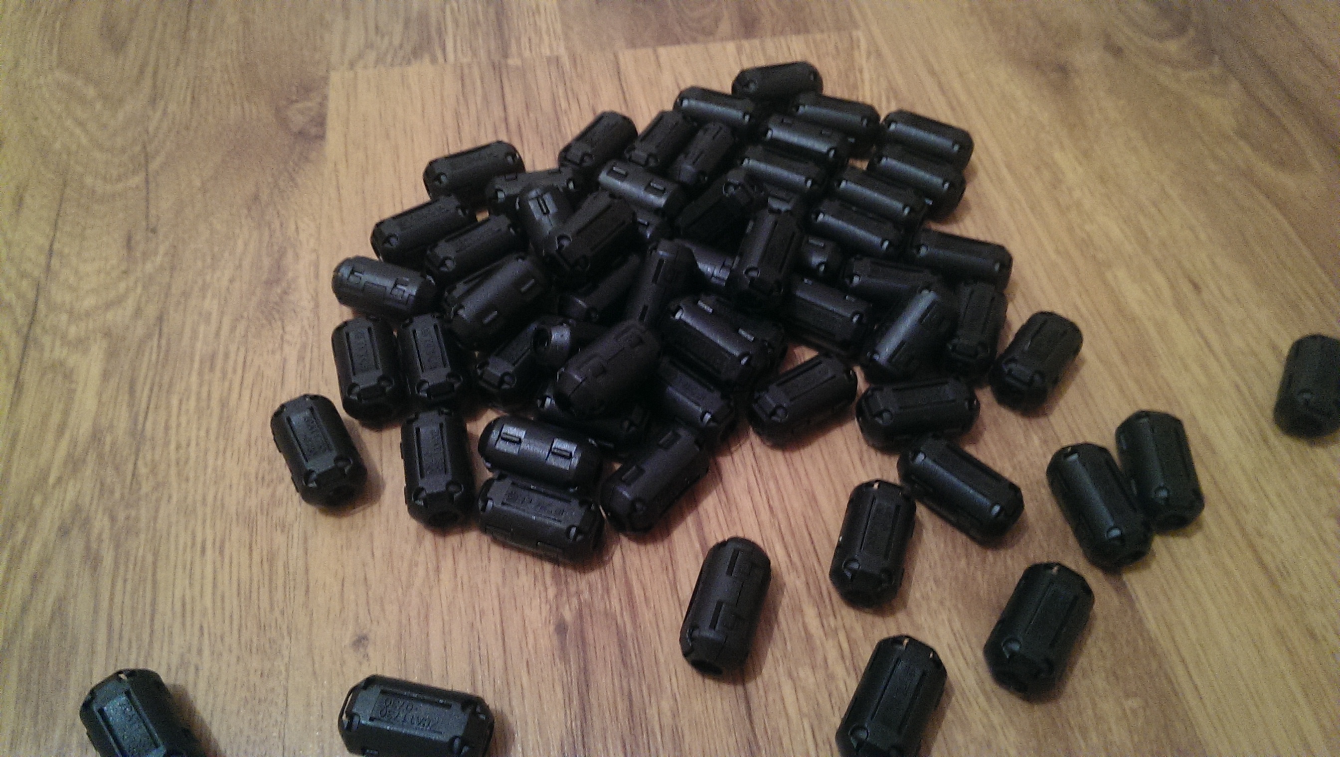

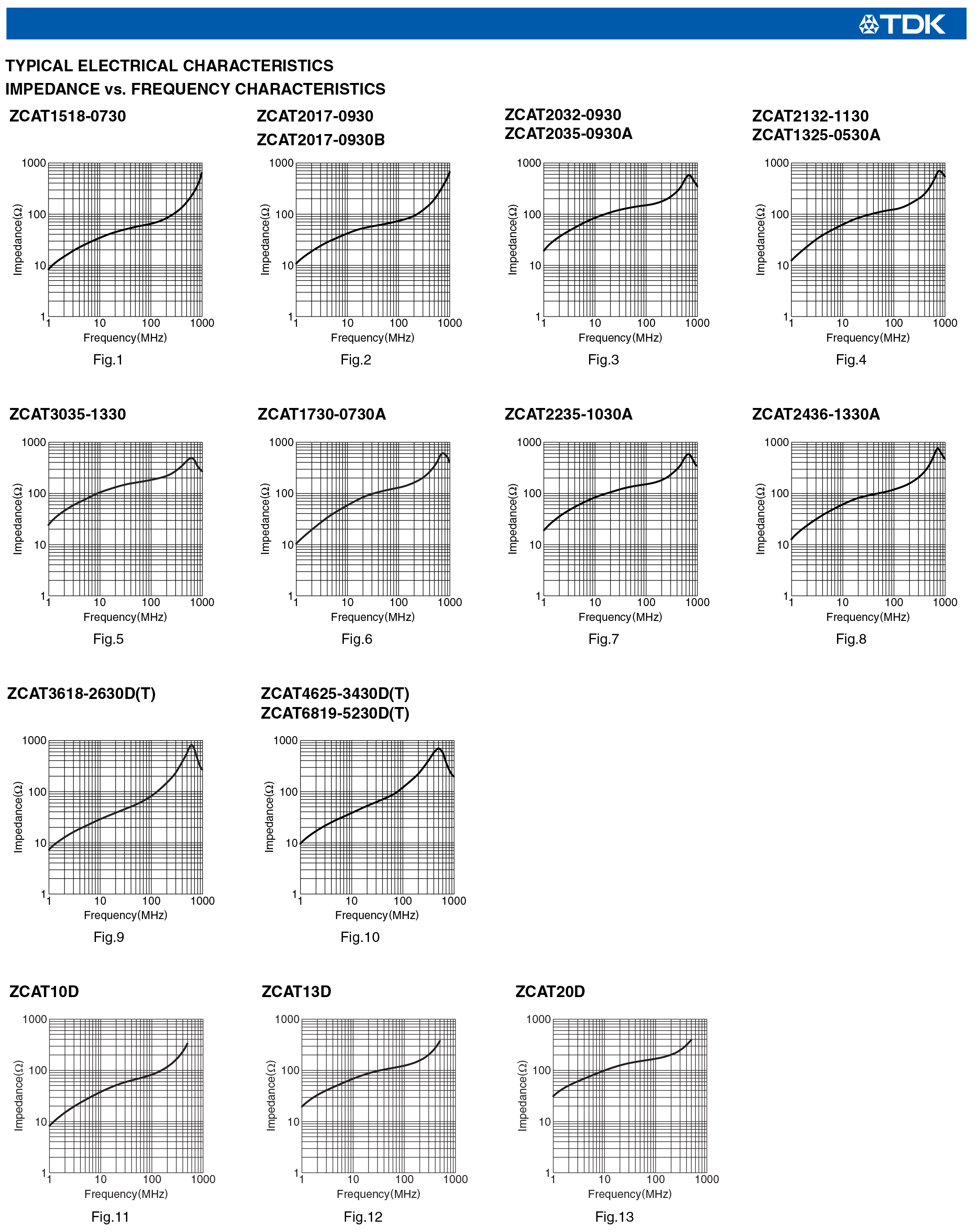

Тут вопрос. Стоит ли использовать ЮСБ кабель в качестве энкодерного для подвижного мотора? Ну и заодно, не вредны ли будут ферритовые фильтры на энкодерном кабеле? Энкодер 1000 имп/об, скорость вращения мотора 4000 об/мин максимум, т.е частоты там будут не более 70 кГц. Или может лучше расположить серводрайвер непосредственно у мотора, а к нему уже протянуть силовуху и кабелек со степ/дир, что будет более помехоустойчиво??
nERV писал(а):Ну и заодно, не вредны ли будут ферритовые фильтры на энкодерном кабеле? Энкодер 1000 имп/об, скорость вращения мотора 4000 об/мин максимум, т.е частоты там будут не более 70 кГц.
Ферриты на кабель создают сопротивление сигналу на частотах от 1 МГц (около 10 Ом на такой частоте) до 500 МГц (уже около 500 Ом).
