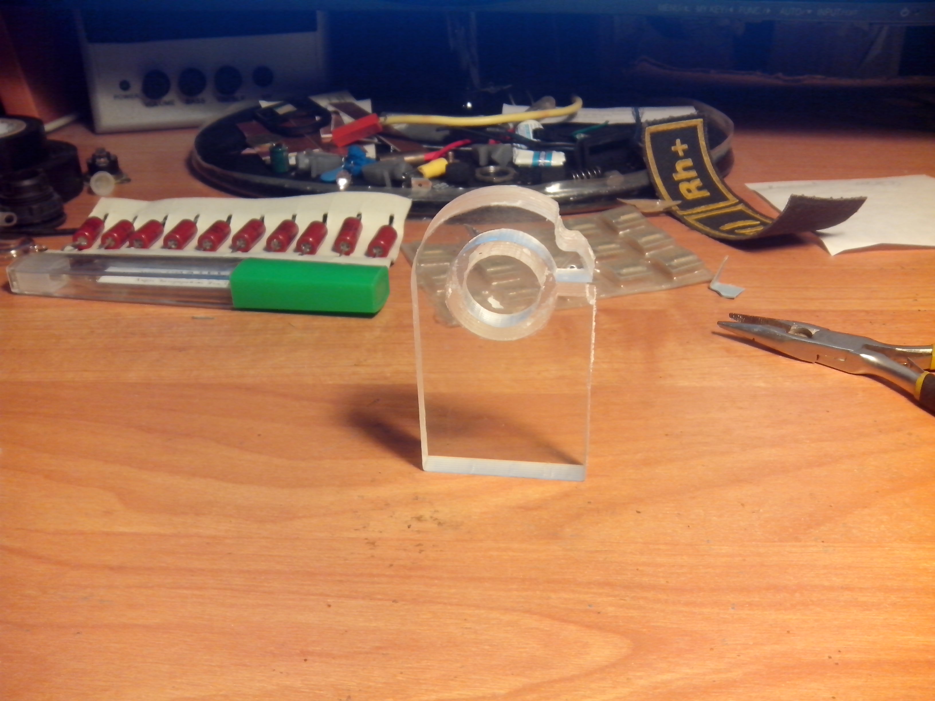

Первая "боевая" деталь.

Видео нам бы, а еще можно фото станка общим планом, а то только в начале темы кое что есть, наверняка есть изменения ;) На фото как бы радиусы не ровные или кажется?

Это стоечка с хомутом. Только последний проход деталь сорвало со стола, недорезало немного.
Резал кукурузой 3мм по два миллиметра за проход, подача 350 мм/мин. Не понравилось, попробую еще однозубой фрезкой.

А должно было быть так:
