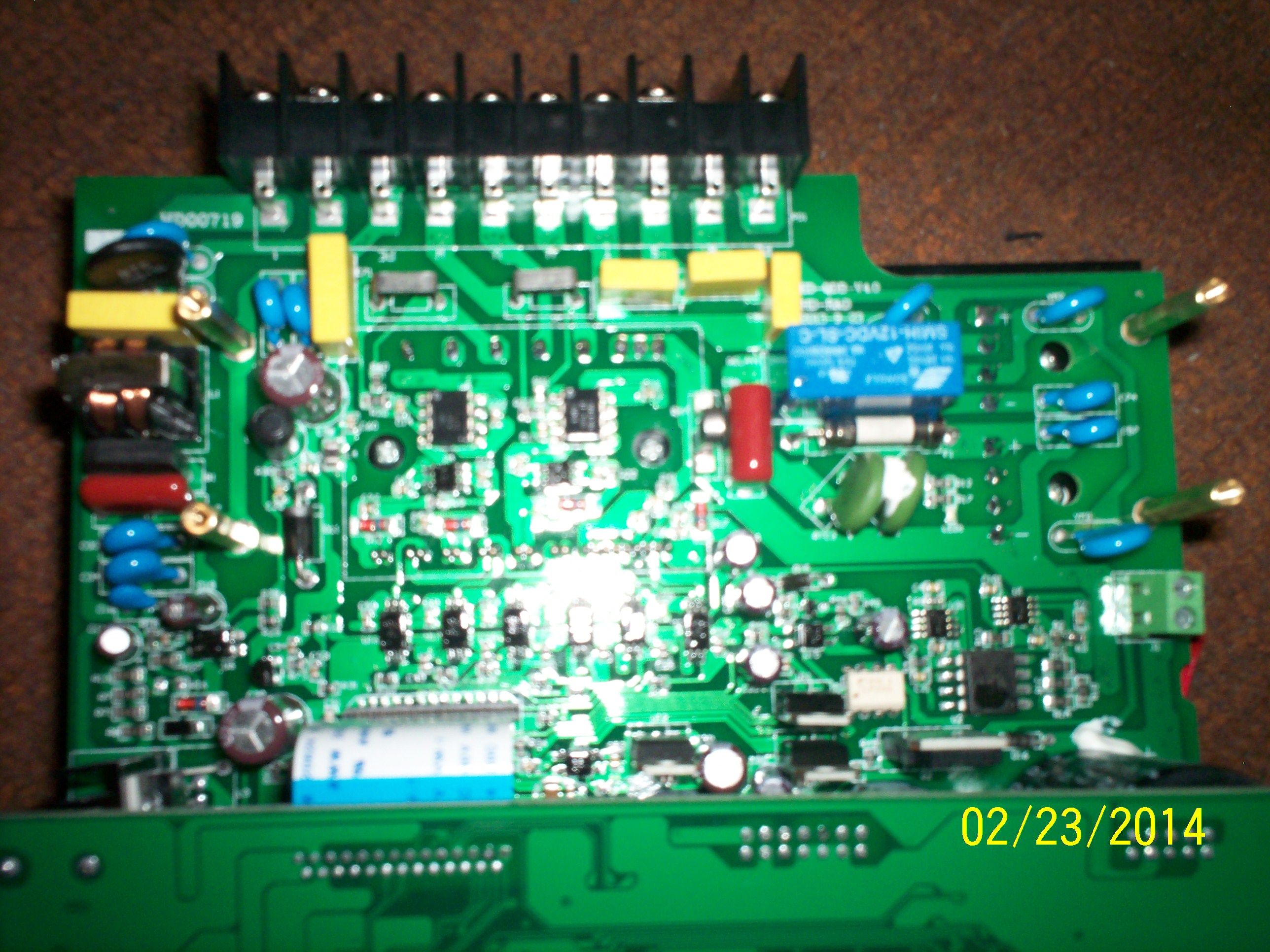

Пришли мои моторчики
1500 об 10 нм 1.5 квт производитель CNYOHO
На сервоусилителях какая-то неправильная маркировка без указания производителя.
При вскрытии оказалось что производитель HIRDEN серия Н2N.
Платы очень хорошо сделаны все лаком покрыто. Буду надеяться что поработают долго.

aleha писал(а):Платы очень хорошо сделаны все лаком покрыто
А можно фотку платы ?
aleha
Сообщения: 265
Репутация: 136
Re: фрезерный станок 67к25пр модернизировать
Сообщение aleha »
Фотки качеством не очень. Просто для истории.
