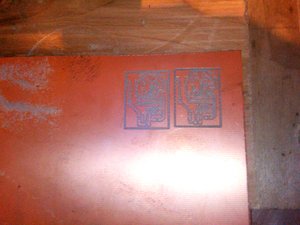

Вот так получаются платки.

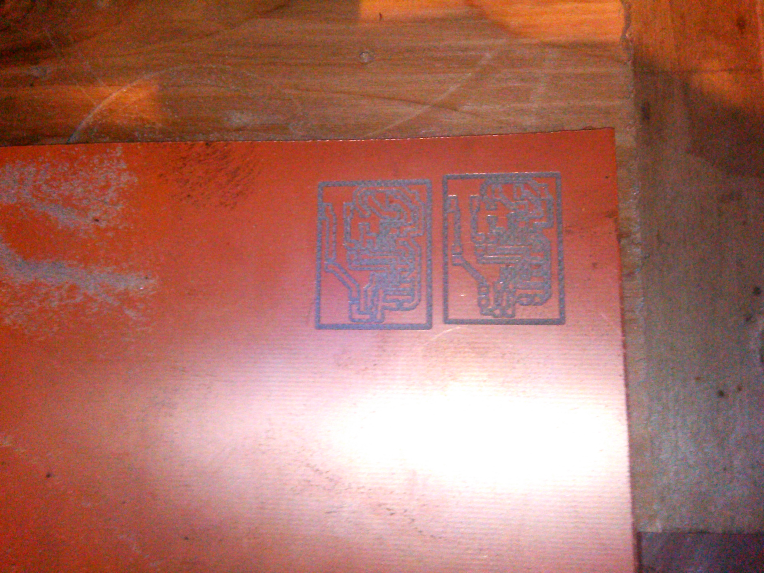

nERV писал(а):Вот так получаются платки
Можно фотку покрупнее? Мне кажется, что гравер крупноват применялся.

Крупнее не получается. Да и платки не получаются, собсно говоря. К рачестве гравера - переточенное сверло. Нормальный гравер только сегодня приехал, буду пробовать, как моторы перемотаю.

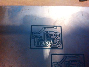

Перемотал моторы, теперь удается гонять оси на скоростях до 3.8 метров в минуту.
Попробовал делать платку новым гравером, вроде как вполне на уровне получается. Только один х тонкие дорожки слизывает.

Спрошу глупость, с направлением обхода не ошибся ?
nERV
Сообщения: 1503
Репутация: 624
Откуда: Ульяновск
Re: Не гравер, но маленький фрезер. В процессе.
Сообщение nERV »
Эмм. Не задумывался на эту тему. Есть разница?
Смотря как задана траектория, если по вектору , то без разницы
А если контур задан как бы вокруг дорожки, то разница есть
У гравера даже с пятачком 0.1 дорожка будет шире или уже в зависимости от стороны обхода

Для печатных плат хорошиее результаты, в качестве гравера, показывает ТС сверло центровка Д=0,6-0,8мм

Сверло-центровку попробую найти.
Контур задан именно "вокруг дорожки", но софтинка не позволяет выбирать направление обхода контуров.
И еще, похоже проблема с осью z, неверно перемещается, надобно подшаманить.

На твоем аппарате можно дорожки с человеческий волос резать. Какой гравер использовал? У меня дорожки и расстояния между ними в 0,2мм без проблем получается.

Твердосплавной конический 0.2мм. 10градусов вроде как.
