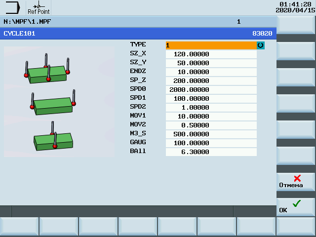

Прописал цикл как по мануалу, в меню пользовательских циклов с красивыми картинками.
Нефурычит :pssdoff:
808scr3.png (13313 просмотров) <a class='original' href='./download/file.php?id=180011&sid=afb75059d943427850623f2fc1f021f6&mode=view' target=_blank>Загрузить оригинал (20.32 КБ)</a>
При выполнении цикла вылазит ошибка. Что то не то с передачей данных из меню :thinking:
СКРиН ОШИБКИ.png (13313 просмотров) <a class='original' href='./download/file.php?id=180008&sid=afb75059d943427850623f2fc1f021f6&mode=view' target=_blank>Загрузить оригинал (23.57 КБ)</a>

Ну хорошо. Пусть два файла.
Cycle101.spf ты положил в папку пользовательских циклов?
Соответственно, если ты в MDA его вызовет, а параметры подсунешь ручками, цикл работает?
Выглядеть это должно так примерно
CYCLE101(1,120,50,10,200,2000,100,1,10,0.5,500,100,6.3))
И цикл старт.
Скорее всего ругается точно так же.
Соответственно вопрос к STRING[6]. Мне кажется, что такие переменные должны передаваться в кавычках.
Это во первых

Так примерно и выглядит когда в АВТО, только еще куча нулей после запятой. На скрине выше видно. Нажимаю Старт и ошибка.
Lexxa писал(а):Соответственно вопрос к STRING[6]. Мне кажется, что такие переменные должны передаваться в кавычках.
Это первый вариант цикла был. Там было в кавычках, потом пробовал STRING[6], а потом все переменные переделал на Real. В самом цикле эта переменная не используется пока что.

aftaev писал(а): CYCLE101.SPF
PROC CYCLE101(STRING[6] TYPE, REAL MOVE_X, REAL MOVE_Y, REAL MOVE_Z, P_SPEEDZ, REAL P_SPEED, REAL P_SPEED2, REAL P_SPEED3, REAL P_MOVE, REAL P_MOVE2, REAL S_SPINDLE, REAL GAUGE_X,REAL DIAL_BALL)
Т.е. в цикле ты объявил, что переменная TYPE у тебя типа STRING.
А в sc.com
aftaev писал(а): //CN101(CYCLE101)
(R/*1 2 3/0/$83020)[TYPE]/B CN101
(R/0 99999.999/120/$83021)[SZ_X]/B CN102
(R/-9999.999 99999.999/50/$83022)[SZ_Y]/B CN103
(R/-9999.999 99999.999/10/$83023)[ENDZ]/B CN104
(R/0 99999.999/200/$83024)[SP_Z]/B CN104
(R/0 99999.999/2000/$83025)[SPD0]/B CN105
(R/1 99999.999/100/$83026)[SPD1]/B CN105
(R/1 99999.999/1/$83027)[SPD2]/B CN105
(R/1 99999.999/10/$83028)[MOV1]/B CN106
(R/1 99999.999/0.5/$83029)[MOV2]/B CN106
(R/1 99999.999/500/$83030)[M3_S]/B CN108
(R/1 99999.999/100/$83031)[GAUG]/B CN102
(R/1 99999.999/6.3/$83032)[BAll]/B CN107
M17
Ты заявляешь, что переменная TYPE у тебя типа REAL, которые как я понимаю вываливается в виде списка, который можно щёлкать кнопкой селект.
Короче. В шапке цикла параметр TYPE исправь на INT. В sc.com параметр TYPE тоже исправь на INT
([b]I[/b]/*1 2 3/0/$83020)[TYPE]/B CN101
Ну и в теле CYCLE101.SPF посмотри, что и как ты обрабатываешь с переменной TYPE.
:bender:

Стойка ругается на 2 и 12 параметр. Чего то там не ожидается :hehehe:

И ещё мне кажется,, что имена переменных из cycle101 и описания маски дл cycle101 должны совпадать
:bender:
Re: Измерительный цикл PROBE для Sinumerik 808d
Lexxa писал(а):Выложи финальную версию цикла сюда.
CYCLE PROBE.rar
(65.61 КБ) 546 скачиваний
Lexxa писал(а):И ещё мне кажется,, что имена переменных из cycle101 и описания маски дл cycle101 должны совпадать
Это в файле sc.com
//CN101(CYCLE101)
M17
Должно совпадать с этим в CYCLE101.SPF
PROC CYCLE101(REAL MOVE_X, REAL MOVE_Y, REAL MOVE_Z, P_SPEEDZ, REAL P_SPEED, REAL P_SPEED2, REAL P_SPEED3, REAL P_MOVE, REAL P_MOVE2, REAL S_SPINDLE, REAL GAUGE_X, REAL DIAL_BALL)

aftaev писал(а): Это в файле sc.com
Да, проверил. Важна последовательность, а не имена.
Короче твой цикл почти рабочий, малость подправил - у тебя для переменной P_SPEEDZ не указан был тип.
Ну и детские ошибочки типа дефолтное значение переменной вываливается за диапазон значений.
Добавил цикл102 - тоже самое, но как ты и хотел с вариантами TYPE.

Попробовал. Непашит :roll:
Скопировал sc.com, cov.com, CYCLE101.SPF куды надо. HMI перезагрузился.
808scr2.png (13148 просмотров) <a class='original' href='./download/file.php?id=180082&sid=afb75059d943427850623f2fc1f021f6&mode=view' target=_blank>Загрузить оригинал (23.71 КБ)</a>
Вместо название кнопок, цифры. Это или кодировка или пробелы. На токарке все нормально. Это решаемо.
808scr1.png (13148 просмотров) <a class='original' href='./download/file.php?id=180081&sid=afb75059d943427850623f2fc1f021f6&mode=view' target=_blank>Загрузить оригинал (11.87 КБ)</a>

Сообщение Lexxa »
языковые файлы не забыл?
Попробуй цикл 102 (83002)
:bender:
Lexxa писал(а):языковые файлы не забыл?
Ты их правил?

Репутация: 319
Откуда: ryazan
Сообщение Lexxa »
Английский да.
Я сделал 102 цикл и для него sc и cov и almc_eng
:bender:
Lexxa писал(а):Я сделал 102 цикл и для него sc и cov
102 цикл тоже не пашит
808scr2.png (13117 просмотров) <a class='original' href='./download/file.php?id=180085&sid=afb75059d943427850623f2fc1f021f6&mode=view' target=_blank>Загрузить оригинал (24.26 КБ)</a>
Lexxa писал(а):almc_eng
При его копировании выдает такое. Это из-за кодировки. При сохранении нужен UTF-8
808scr1.png (13117 просмотров) <a class='original' href='./download/file.php?id=180084&sid=afb75059d943427850623f2fc1f021f6&mode=view' target=_blank>Загрузить оригинал (12.83 КБ)</a>
Lexxa, где нибудь можно посмотреть как сделан Cycle976, Cycle977,Cycle961, для 840й стойки?
