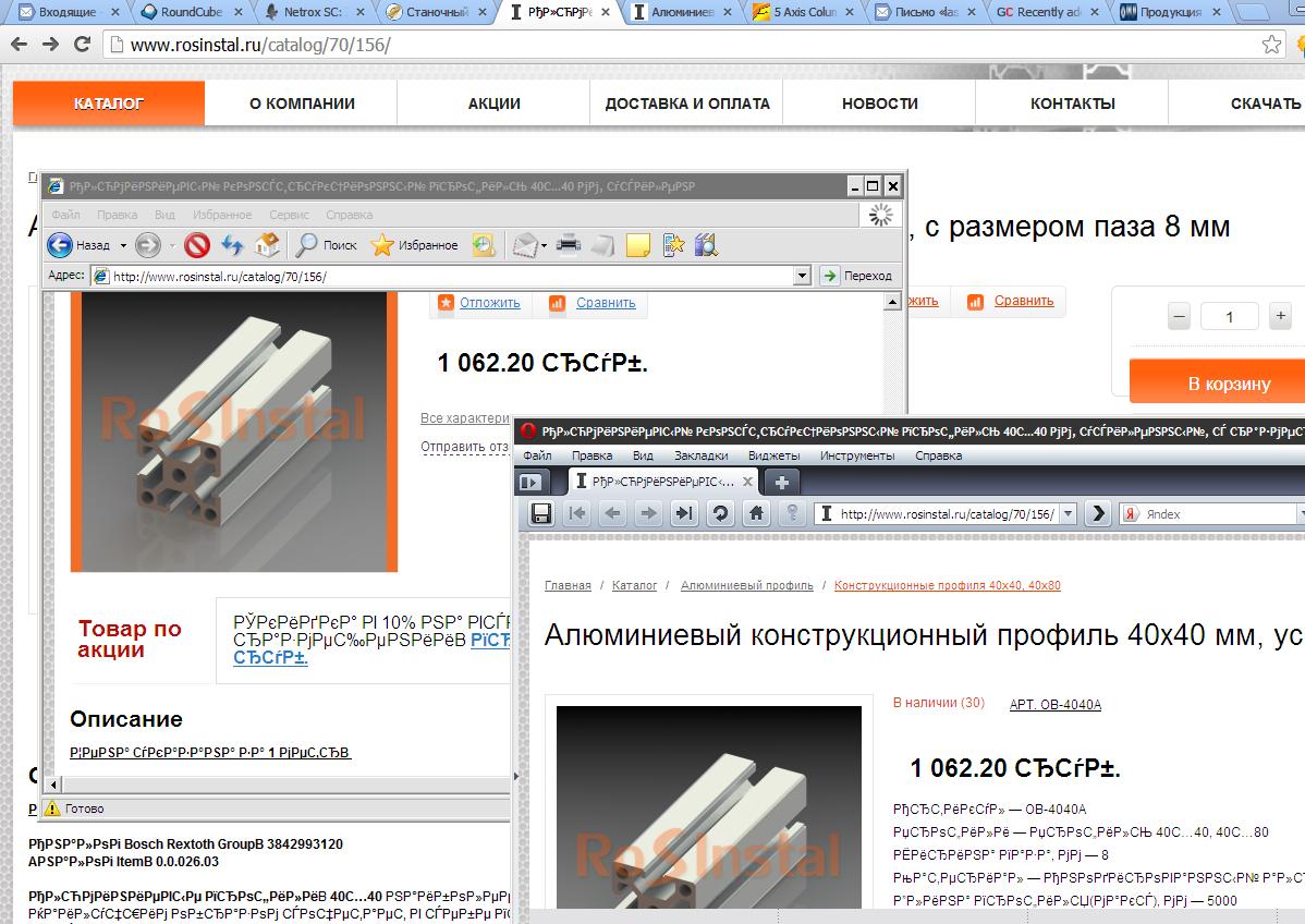

Fisher
Сообщения: 3391
Репутация: 424
Откуда: Киров
Re: Станочный профиль
Сообщение Fisher »
По ссылке кракозябры в трех браузерах :wik:
Кракозябры.JPG (14810 просмотров) <a class='original' href='./download/file.php?id=26085&sid=b4167c663140cb994ef50d18e8136dbf&mode=view' target=_blank>Загрузить оригинал (167.87 КБ)</a>
И хотелось бы на чертеж глянуть.
У меня не праздное любопытство - мне профиль хороший всегда нужен ;)
Сообщения: 8340
Репутация: 1589
Сообщение nkp »
хром :
Выделение_074.png (14804 просмотра) <a class='original' href='./download/file.php?id=26086&sid=b4167c663140cb994ef50d18e8136dbf&mode=view' target=_blank>Загрузить оригинал (530.98 КБ)</a>
Fisher
Сообщения: 3391
Репутация: 424
Откуда: Киров
Сообщение Fisher »
Это нормально открывается, а в каталоге 4040А с кукузявками
