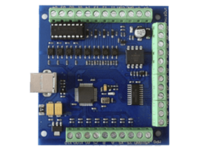

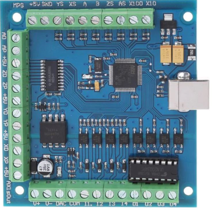

Я сейчас делаю ящик управления на основе вот такой платы (см внизу). Люди отзывались о ее бесперебойной работе положительно весьма.
usbm3.JPG (12359 просмотров) <a class='original' href='./download/file.php?id=157984&sid=21ca06b7803faa9902de5b178b8f0ba9&mode=view' target=_blank>Загрузить оригинал (101.73 КБ)</a>

Владимир, а подскажите. Есть точно такая же плата как вы писали, только красного цвета! Чем они отличаются? Одна синяя другая красная, выглядят один в один! По цене отличаются на алиэкспресс. Синяя дороже.

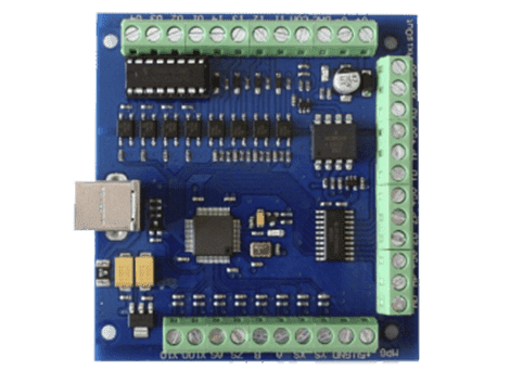

У меня есть STB4100: http://www.cnc-club.ru/forum/viewtopic.php?f=41&t=12983. Снял недавно, поставил STB5100: http://www.cnc-club.ru/forum/viewtopic.php?f=41&t=25128
С обоими проблем нет, кроме одной. Без заземления корпуса шпинделя 4100 порой залипала на секунду-другую. Как заземлил, проблем не стало.
Обе 100 кГц, работают в MachR3.041. К нему ставится DLL (разные для этих плат).
Проверял 4100 на 4 оси.
Поменял на 5100 из-за добавления пятой оси.

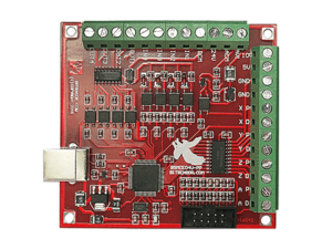

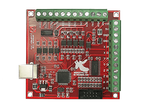

Я имел ввиду есть плата stb4100 (синяя) , а есть точно такая же но красная! На алиэкспресс красная дешевле. А чем они отличаются? фото плат прилагаю
BSMCE04U.png (11406 просмотров) <a class='original' href='./download/file.php?id=177315&sid=21ca06b7803faa9902de5b178b8f0ba9&mode=view' target=_blank>Загрузить оригинал (65.48 КБ)</a>
STB4100.png (11406 просмотров) <a class='original' href='./download/file.php?id=177316&sid=21ca06b7803faa9902de5b178b8f0ba9&mode=view' target=_blank>Загрузить оригинал (50.85 КБ)</a>
