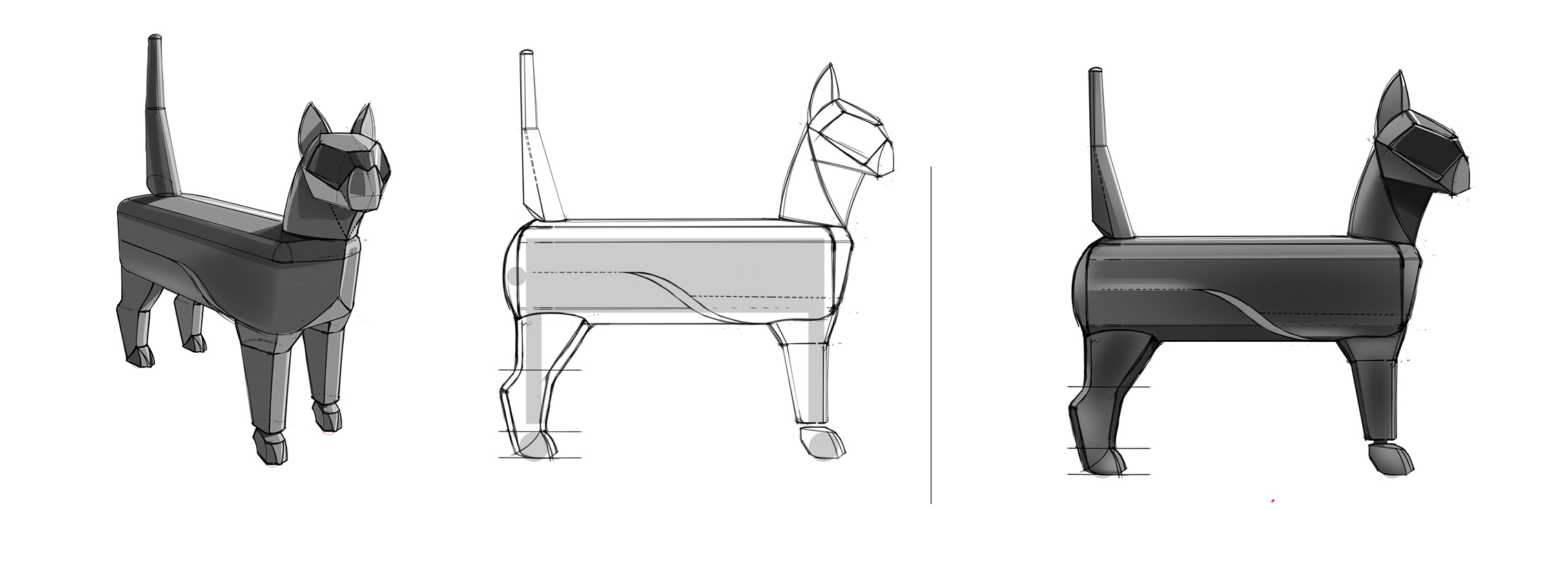

Добрый день!
Есть готовое шасси самодельного робота, необходимо изготовить для него корпус. Полагаю, оптимальный способ - распечатать детали на 3D-принтере, хотя возможно кто-то предложит другой вариант.
Эскиз корпуса:
Видео с шасси:
Размеры корпуса: длина тушки - 50 см, высота - 15 см, ширина - 20 см. Высота в холке - 30 см (15 лапы + 15 тушка).
Никаких двигающихся деталей, сгибающихся суставов, поворотных элементов у корпуса нет.
Корпус после изготовления будем дополнительно обрабатывать (если потребуется): шлифовать, красить или матовой краской, или жидкой резиной.
Есть специалист, который сделает файлы для печати на 3D-принтере, останется только распечатать.
Интересуют сроки и стоимость изготовления на вашем оборудовании. Покупать принтер ради одного корпуса пока не готовы.

Если не серийное производство, то оптимально "болван" из дерева и стеклопластик.

UAVpilot писал(а):Если не серийное производство, то оптимально "болван" из дерева и стеклопластик.
Была мысль сделать болвана из пенопласта, покрыть снаружи стеклопластиком и потом вырезать внутренности. Но тут нужны навыки скульптора и опыт работы со стеклопластиком. Если кто-то готов сделать эту работу - я готов рассмотреть предложения.

Re: Необходимо изготовить корпус для робота-кота
Сообщение SVP » 18 май 2018, 14:57
Ацетоном поди можно растворить не вырезая...

Болванки + ваккумформовка в помощ. Стеклопластик итп дорого по причине больших трудозатрат на доводку и покраску поверхности. А так можно взять пластик нужного цвета и все.

frezeryga писал(а):Болванки + ваккумформовка в помощ.
А вакуумоформовка справится с такой большой деталью? Острые оглы осилит, на ушах, например?
