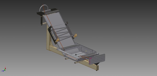

- Вдоль нее ездит каретка с нитепропиточным трактом. Вес нитетракта 100кг. Он создает натяжение нитей в 1000кг!
- Нить пропитывается и наматывается на оправку

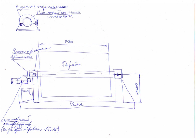

Чертежи, фото, видео станка:

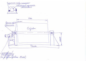

Схематично как все расположено

Нитетракт
нитетракт.jpeg (78227 просмотров) <a class='original' href='./download/file.php?id=92234&sid=ac820792f433f38447b23f4cb840fe42&mode=view' target=_blank>Загрузить оригинал (19.95 КБ)</a>

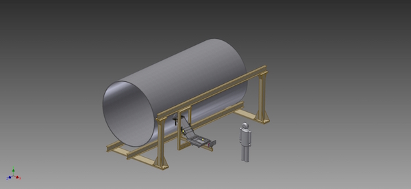

Ну и компоновка самой станины
IMG_2754.JPG (78227 просмотров) <a class='original' href='./download/file.php?id=92235&sid=ac820792f433f38447b23f4cb840fe42&mode=view' target=_blank>Загрузить оригинал (59.47 КБ)</a>

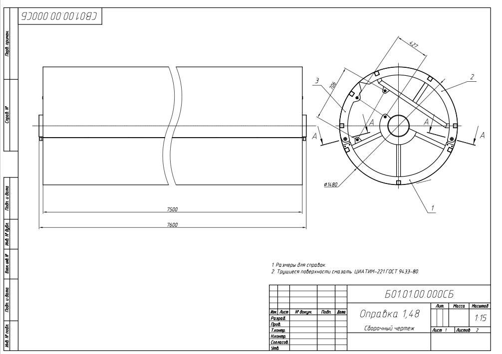

1. Сделаны все чертежи оправок и частично сварены.

5. С самой станиной, думаю, у проектировщика особо вопросов не возникнет. По моему все предельно просто.
Вопросов много:
Начнем с механики:
1. Есть желание заменить подшипниковый узел на люнет. Типа такого http://lunet.243.ru
Это позволит нам быстро и просто снимать/ставить оправки. А это нужно будет делать по 2 раза в день.
Нагрузки он выдержит, но лично меня смущает то, что он может со временем просто протереть ось оправки своими роликами.
Проектировщик пока изучает возможность его использования.
2. Как лучше передать вращение от редуктора к оправке. Сейчас пока остановились на зубчатой передаче. Мне не нравится эта идея из-за пыли и возможного попадания смолы. Но это позволит быстро менять оправки. Какие еще могут быть удобные, бюджетные варианты кроме фланца и зубчатой передачи?
3. Перемещение каретки. Так как на нее еще действует боковая сила в 1000кг, то какие лучше использовать направляющие? Какие лучше использовать ролики? Опять же возможно попадание смолы.
4. Двигать нам предлагают это все по Рейке зубчатой 30x30x3000 М3. Рейки предлагают пускать параллельно две и вал от редуктора пропускать
одновременно на две шестерни для механической синхронизации. Действительно ли необходимо пускать 2 рейки? Точности у нас большой тут нет - плюс минус сантиметр ни на что не влияет.

Видел такой барабанчик с толщиной стенки примерно 30мм. Чтобы такой барабанчик не сложился уже готовый внутри вставляется "колесо со спицами".
skv писал(а):1. Есть желание заменить подшипниковый узел на люнет. Типа такого http://lunet.243.ru
Ось опереть на два вращающихся ролика и прижать сверху третьим.

Смотрел параметры /фото нитетрактов. Есть на 400-600кг.
Нитетракт 01.jpg (77906 просмотров) <a class='original' href='./download/file.php?id=93015&sid=ac820792f433f38447b23f4cb840fe42&mode=view' target=_blank>Загрузить оригинал (51.77 КБ)</a>

skv писал(а):Короче опять ничего не понятно...
Не совсем понятно как у вас оправки выглядят. За что можно вращать. Иль чертежик или фото.

Чем меньше связующего в стеклопластике, тем он качественнее. Соответственно нужно хорошо отжимать нить. От сюда и натяжение. Есть нитетракты на 30-40 нитей. А у нас на 80 ))
Вот и набежала тонна. Но это максимальная величина. При необходимости мы всегда можем эти 1000кг понизить хоть до 100кг. Увеличив время работы или уменьшив пропитку.
Пока просто есть центральная ось 273мм. Пока не решено как ее будем вращать: фланец, зубчатая передача, цепь или еще как-то.

skv писал(а):
Только в реальности ось выходит по краям на 1000мм пока.

Нашел старое письмо от людей, которые запускают подобные машины военным и которые собрали нам этот чудесный нитетракт:
Здравствуйте!
При диаметре 3600 максимальную скорость взял 10 об/мин. Большая скорость на таком диаметре приведет к захвату воздуха ровингом и ухудшению пропитки.
При плече 1800 мм и натяжении в 800 кг, момент на валу необходим порядка 8000 Нм.
Для того, что бы работал серийный редуктор, передаточное число шестерен необходимо взять: 1:6. Соответственно, редуктор должен иметь в районе 1400Нм.
Предлагаю из недорогих взять вот такую серию:
http://www.prst.ru/docs/innovari/ck/X94C.pdf с передаточным числом в районе 48.26
Мотор тогда можно взять недорогой Омрон G5 R88M 7.5 кВт на 3000 об/мин.
Получите на валу редуктора момент 1400 и скорость около 61 об/мин, что соответствует 10 об/мин при 1:6 шестерни.
Те получается если стоит зубчатая передача 1:6, то момент на валу редуктора = 8000/6 ?
Сообщения: 9116
Re: Намоточный станок для стеклопластика - 7500мм
skv писал(а):получается если стоит зубчатая передача 1:6, то момент на валу редуктора = 8000/6 ?
Естественно.
skv писал(а):При плече 1800 мм и натяжении в 800 кг, момент на валу необходим порядка 8000 Нм.
Здесь ошибка - момент будет около 14000 Нм.
Кстати, вариант привода с зубчатым ремнем не рассматривали?
