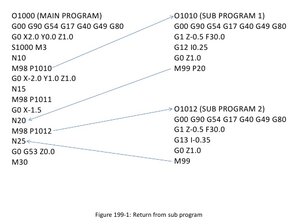

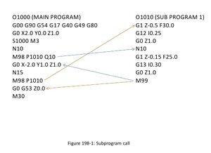

Gcode, примеры. G65 вызов подпрограммы
Сообщение mycnc »
Макропрограмма - Простой вызов (G65)
Если задан G65, то вызывается макропрограмма пользователя, заданная в адресе Р. Данные (аргумент) могут передаваться в макропрограмму пользователя.
G65 P L <аргументы> ;
P : Номер вызываемой программы
L : Количество повторов (по умолчанию 1)
Аргумент : Данные, передаваемые в макропрограмму
Пример вызова-
G65 P9010 L2 A1.0 B2.0 ;
Вызывает подпрограмму O9010, с числом повторений 2 и передает в подпрограмму параметры A(#1) B(#2)
При определении аргумента значения присваиваются соответствующим локальным переменным.
Указание аргумента-
В указании аргумента используются буквы, кроме G, L, O, N и P, каждая один раз.
Соответствие передаваемого параметра и локальной переменной-
A(#1) B(#2) C(#3)
D(#7) E(#8) F(#9)
H(#11) I(#4) J(#5) K(#6)
M(#13) Q(#17) R(#18) S(#19)
T(#20) U(#21) V(#22) W(#23) X(#24) Y(#25) Z(#26)
Взято (с сокращениями) из описания Fanuc (B-63604)
fanuc-g65.pdf
(109.31 КБ) 3199 скачиваний
