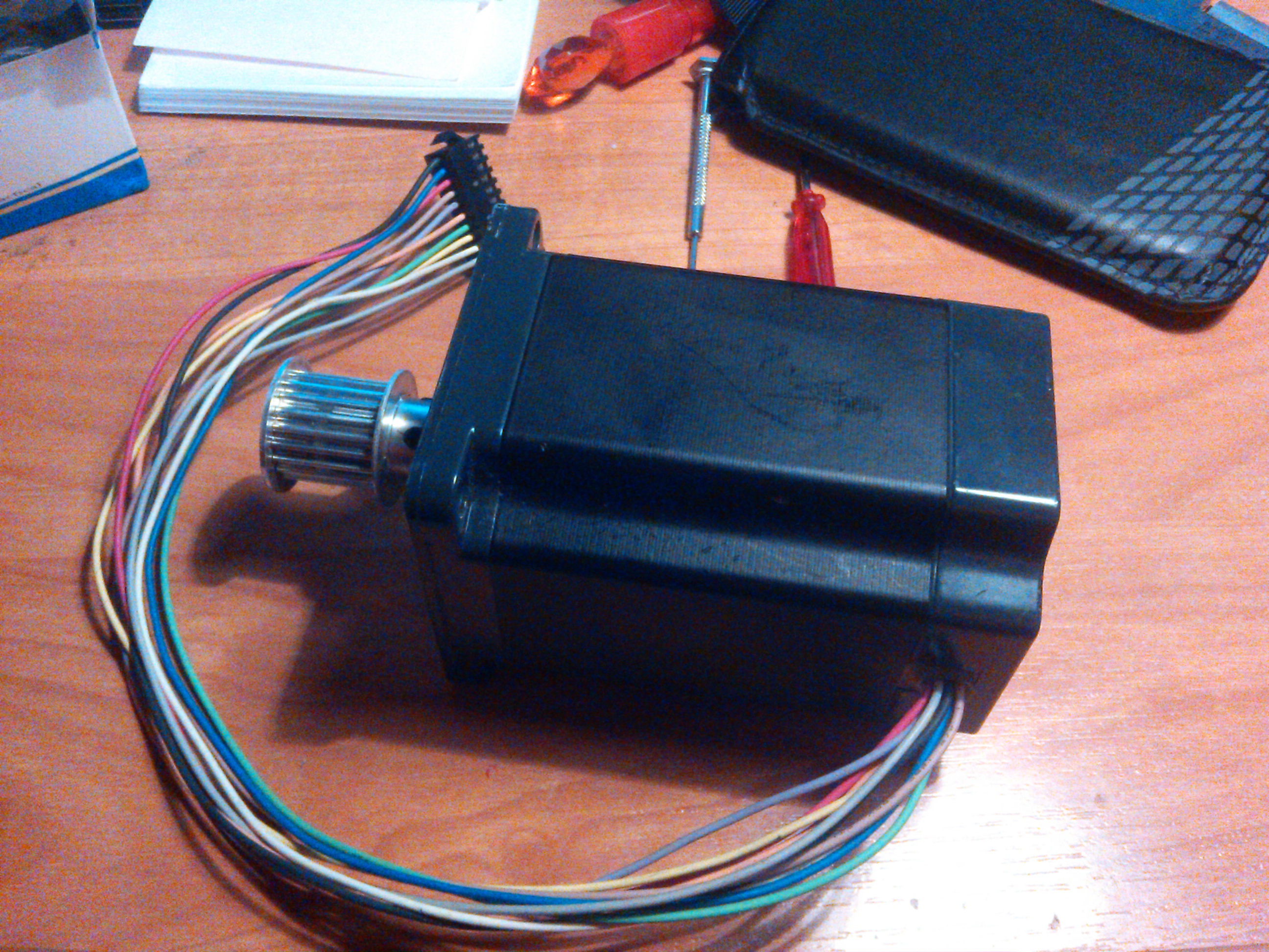

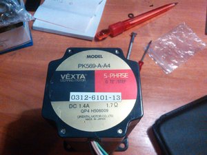

Откопал в закромах такой моторчик, хотелось бы его применить. Как им управлять правильно?
На ебее есть такие предложения, что можно выбрать, шоб управлялось по step/dir.
http://www.ebay.com/sch/i.html?_odkw=5+ ... r&_sacat=0
Vexta PK659-A-A4 5 phase stepper

Вот к примеру. Берем самый первый драйвер с ебея, да и цена вроде не кусается
http://www.ebay.com/itm/Oriental-Motor- ... 3f1ab93dec
UDX5107. С методом управления не все понятно. Он cw/ccw, этот метод как-то можно конвертировать в степ/дир? Драйвер ждет импульса цв, поворачивается на шаг в одну сторону, при импульсе ццв в другую?

Re: Vexta PK659-A-A4 5 phase stepper
да.nERV писал(а):Драйвер ждет импульса цв, поворачивается на шаг в одну сторону, при импульсе ццв в другую?
Степ-дир можно преобразовать в CW/CCW просто на логике "И" и "И-Не". Только элементную базу выбрать быстродействующую.
Так и предполагал. Можно даже на рассыпухе собрать, уже почти придумал как
А вот мануала на этот драйвер не нагуглил, может у кого-то еще получится?
В LinuxCNC stepgen может работать и в step/dir, и cw/cww и в квадратурном режиме, и еще около десятка режимов
Some of the stepping types are described below, but for more details (including timing diagrams) see the stepgen section of the HAL reference manual.
Спасибо. Только драйвера все еще нет у меня. Попробую соорудить что-то простенькое для пробы.
