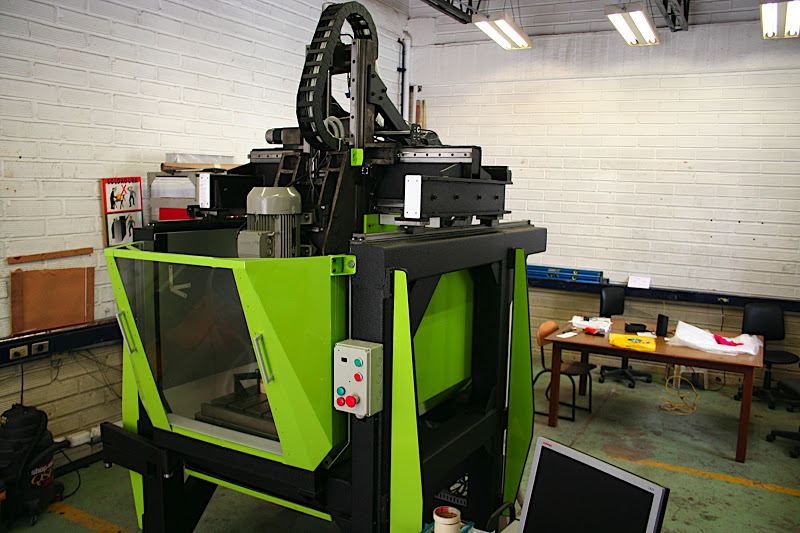

Сообщения: 34042
Re: ВСО из полимербетона
Можно у китайцев купить шпиндель http://www.aliexpress.com/item/EN026-Sp ... 50630.html с автозажимом инструмента (не путать с моторшпинделями)
или купить б/у шпиндель около 1000 баксов будет с автозажимом инструмента
Далее к нему цепляется серва или обычный асинхронник и имеем мощный шпиндель с автосменой инструмента с нормальными подшипами (про китайцев не скажу)
Получается примерно такое
IMG_7729.jpg (4378 просмотров) <a class='original' href='./download/file.php?id=14351&sid=192598396e383bfdd653df675d21a789&mode=view' target=_blank>Загрузить оригинал (67.35 КБ)</a>
IMG_7746.jpg (4378 просмотров) <a class='original' href='./download/file.php?id=14352&sid=192598396e383bfdd653df675d21a789&mode=view' target=_blank>Загрузить оригинал (150.13 КБ)</a>
OpenSourceCNC_machine.jpg (4378 просмотров) <a class='original' href='./download/file.php?id=14353&sid=192598396e383bfdd653df675d21a789&mode=view' target=_blank>Загрузить оригинал (234.22 КБ)</a>
* это самодельный станок Бразильца

Буду думать в эту сторону.
Сообщения: 34042
размер стола какой прогнозируется?
