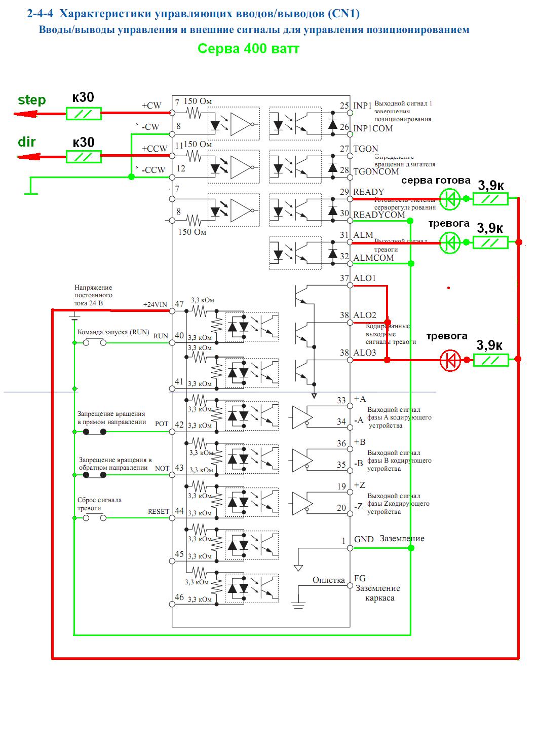

Шпинделя у тебя/ у меня не видать.
Выводы вход/выход как переключать?
Подключил одну серву. Когда комп загружается и в Линухе пока не загружен ЕМС серва крутится в разнае стороны рывками. Видимо идут помехи. Наверно нужно на выходы МЕСЫ подтянуть резисторы.
Нужно вывести сигнал Станок включить для управлениея включением сервы.

Да, нужен сигнал enable.
В hal нужно добавить что-то типа
net emcmot.00.enable => hm2_[HOSTMOT2](BOARD).0.gpio.000
net emcmot.01.enable => hm2_[HOSTMOT2](BOARD).0.gpio.001
net emcmot.02.enable => hm2_[HOSTMOT2](BOARD).0.gpio.002
Это если ты хочешь их активировать по отдельности.
Еще хорошо бы завести на сервы charge pump, они его поддерживают?
Да, шпинделя нет. Для него нужно добавить 1 pwmgen.

Это прописали что gpio.000 - gpio.003 выходы.
Как прописать сигнал Станок включить? Я подключу его к релюхе, она будет включать сервы (сигнал сервы S-On или Run)

Для всех сразу на включение станка:
net estop-out hm2_[HOSTMOT2](BOARD).0.gpio.000 <= iocontrol.0.user-enable-out
По chargepump
loadrt charge_pump
addf charge-pump base-thread
net estop-out charge-pump.enable
net charge-pump.out => hm2_[HOSTMOT2](BOARD).0.gpio.000

Ну вывод на один пин:
Его на реле.
Или его на все сервы.
Один момент, если порт действительно шумит, то станок все равно может дергаться, даже если есть пин enable. У тебя есть тех документация на сервы? Какие там есть входы?

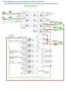

Сообщения: 34042
Re: Настройка EMC2+MESA 7i43+7i42+Сервы+Линейки
Nick писал(а):У тебя есть тех документация на сервы?
Есть на русском страниц примерно на 400 :)
Серва + пульт.jpg (3179 просмотров) <a class='original' href='./download/file.php?id=1631&sid=695d1a8513e3dac7278b8d2b4ead3998&mode=view' target=_blank>Загрузить оригинал (98.73 КБ)</a>
Щас описание выводов найду выложу.

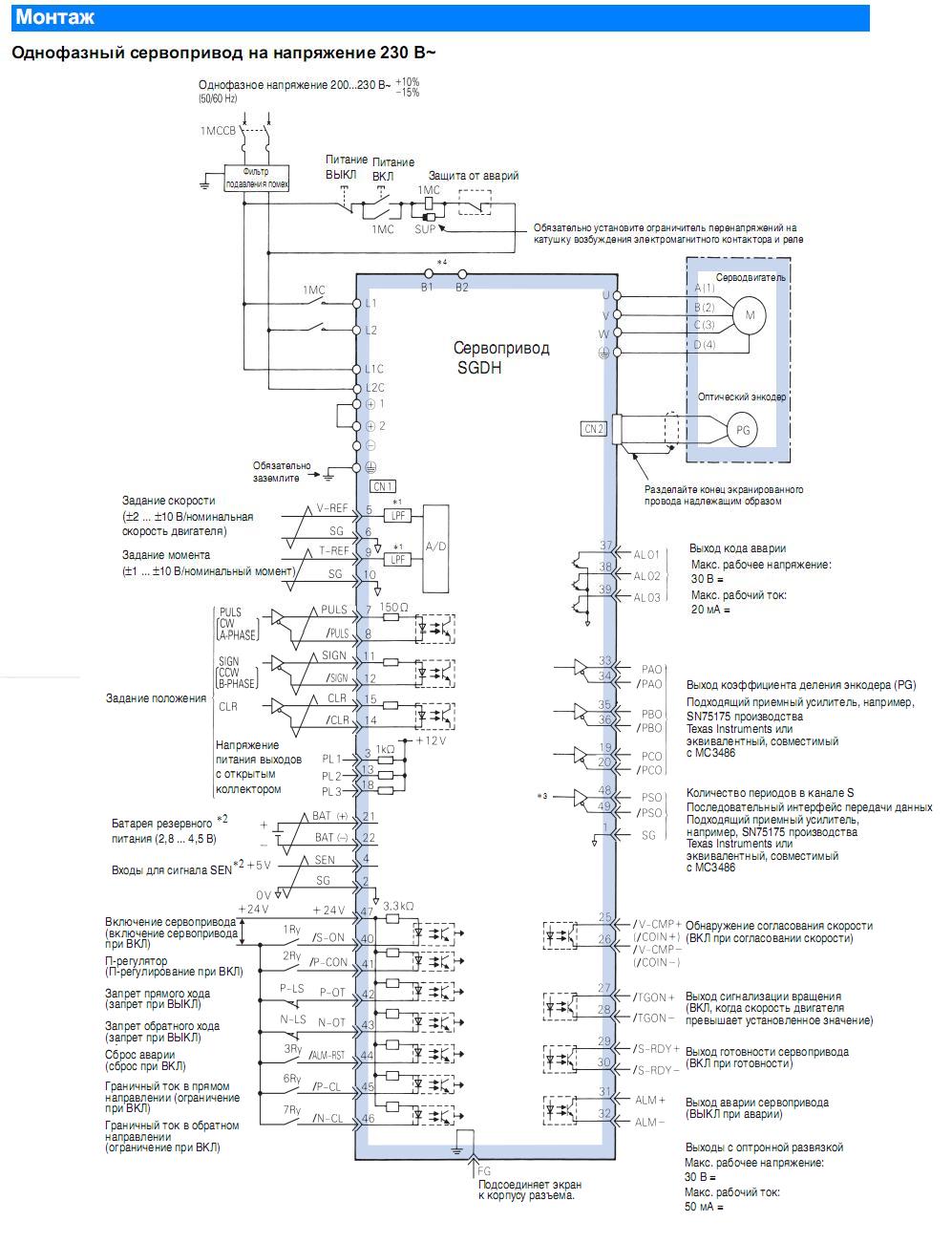

Схематика :
Yaskawa 3.JPG (3178 просмотров) <a class='original' href='./download/file.php?id=1633&sid=695d1a8513e3dac7278b8d2b4ead3998&mode=view' target=_blank>Загрузить оригинал (168.68 КБ)</a>

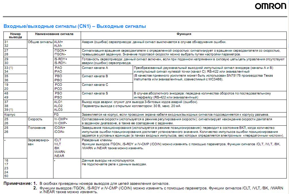

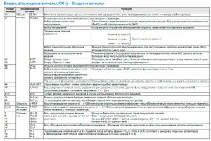

Описание контактов:
Yaskawa 1.JPG (3178 просмотров) <a class='original' href='./download/file.php?id=1634&sid=695d1a8513e3dac7278b8d2b4ead3998&mode=view' target=_blank>Загрузить оригинал (186.84 КБ)</a>
Yaskawa 2.JPG (3178 просмотров) <a class='original' href='./download/file.php?id=1635&sid=695d1a8513e3dac7278b8d2b4ead3998&mode=view' target=_blank>Загрузить оригинал (157.29 КБ)</a>
Сообщения: 22776
А где у него вход на step/dir?

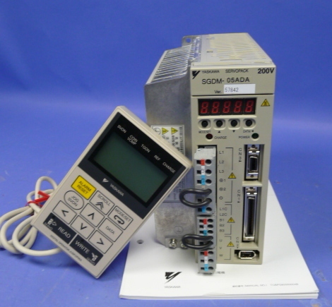

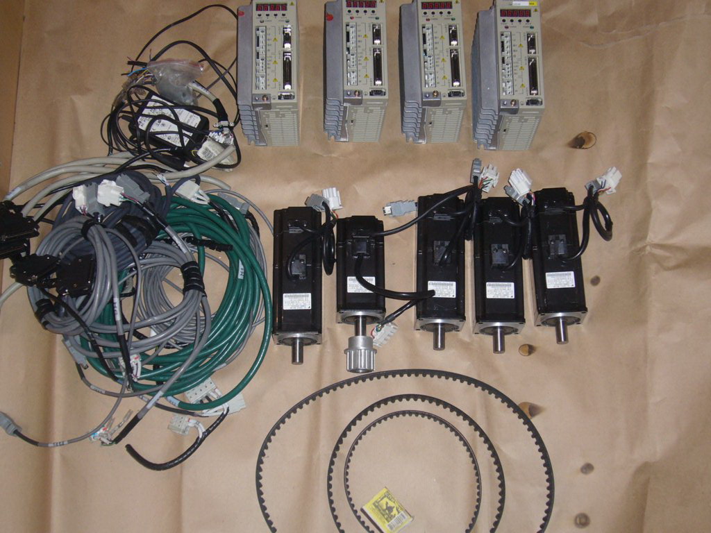

Nick писал(а):По чем брал?
Брал за 750$ за 5 комплектов включая доставку Экспрессом из Кореи.
Комплект это: привод+двиг с тормозом(который мешается только) + провода.
Получилось так: на евау продавец с нулевым рейтингом выложил сервы 2шт. Раз рейтинг (0) никто не берет. Я взял да купил одну серву за 300 с доставкой$. Смотрю он еще одну выложил. Я ему в личку написал сколько серв есть? Дает ответ мол станок какой то ЧПУ раздербанили вот продает. Если я куплю все что у него есть, а осталось у него 5шт то сделает скидку и отдаст 5шт с доставкой за 750$. Глаза у меня :shock: Покупаю не думая. И начинаю учить таможенный закон 5 шт в одной посылке = 100% попадалово в таможню. Через 3 недели звонят с почты мол пришли забирайте. Таможню миновало :)
Вот примерно так пришли:
Сервы.jpg (3177 просмотров) <a class='original' href='./download/file.php?id=1636&sid=695d1a8513e3dac7278b8d2b4ead3998&mode=view' target=_blank>Загрузить оригинал (182.22 КБ)</a>
Двиги что длинше это с тормозом, один двиг короткий без тормоза.
Nick, обрати внимание на бумагу. Там круглые проженные отверстия несколько см. Эта как раз та бумага в которую "стрелял" СО2 лазером с 7м :)

Nick писал(а):А где у него вход на step/dir?
У сервы входы универсальные, программируются на степ/дир, на квадратичный сигнал, на +10В и прочее. Как понимаю выводы у пром. серв стандартизированы. Если возмем серву Hitachi или Samsung распиновка будет схежей.
Вот так подключена серва в Маче:
Моя схема.JPG (3177 просмотров) <a class='original' href='./download/file.php?id=1637&sid=695d1a8513e3dac7278b8d2b4ead3998&mode=view' target=_blank>Загрузить оригинал (192.35 КБ)</a>
Для Месы резисторы не подключаю. Внутри сервы стоят оптопары. Чтоб серва запустилась нужно вывод 40 подать 24в. Вот через релюшку на все сервы и подам.
потому нужно будет сигнал тревоги с сервы завести в ЕМС, но это потом по ходу.

aftaev писал(а):Там круглые проженные отверстия несколько см. Эта как раз та бумага в которую "стрелял" СО2 лазером с 7м
Что-то как-то не кучно у тебя лазер бьет :hehehe:!
