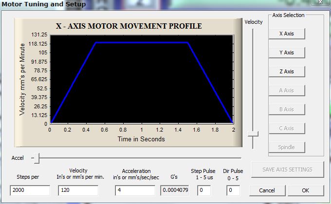

Nick писал(а):Там точно должны быть скорости и ускорения по всем осям.
Ага, нашел. Motor Tuning называется. Настраивается на каждую ось, тут же сразу можно и проверить результат настроек.
mach.JPG (3358 просмотров) <a class='original' href='./download/file.php?id=1625&sid=f14ccdd3b016be71b49ca265f0afc906&mode=view' target=_blank>Загрузить оригинал (53.89 КБ)</a>
Увидел число 120 (дюймов или миллиметров в минуту) - может как раз и есть то самое ограничение? При параметре 2000 (который первый на скрине) движок разгоняется и тут же останавливается с заиканием. Видать многовато. Но это настройка по-умолчанию, кстати она не влияет на вобще весь мак, а только в этом окне.

pokery писал(а):Увидел число 120 (дюймов или миллиметров в минуту) - может как раз и есть то самое ограничение?
по вашей картинки: 120 это ускорение. 2000 это число шагов на мм (если в настройках стоят не дюймы, а мм).

aftaev писал(а):по вашей картинки: 120 это ускорение. 2000 это число шагов на мм (если в настройках стоят не дюймы, а мм).
Нет. 2000 - это шагов на оборот, 120 - скорость (расстояние в минуту), 4 - ускорение (чем меньше значение, тем медленнее разгоняется движок; если надо, чтобы ШД срабатывал как можно быстрее, попробовал ставить значение от 30 и выше - то что надо).
Первое значение, как я понял, вычисляется из параметров ШД градус/шаг. Обычно это 1,8. Делим 360 на 1,8 получаем 200. Это число туда и вводим.
Следующее значение - на какое расстояние ось пройдет в минуту. Тут, скорее всего, подбирается экспериментальным путем, так же как и следующее значение - ускорение. Вобщем это уже настраивается тогда, когда движки будут на станке стоять.

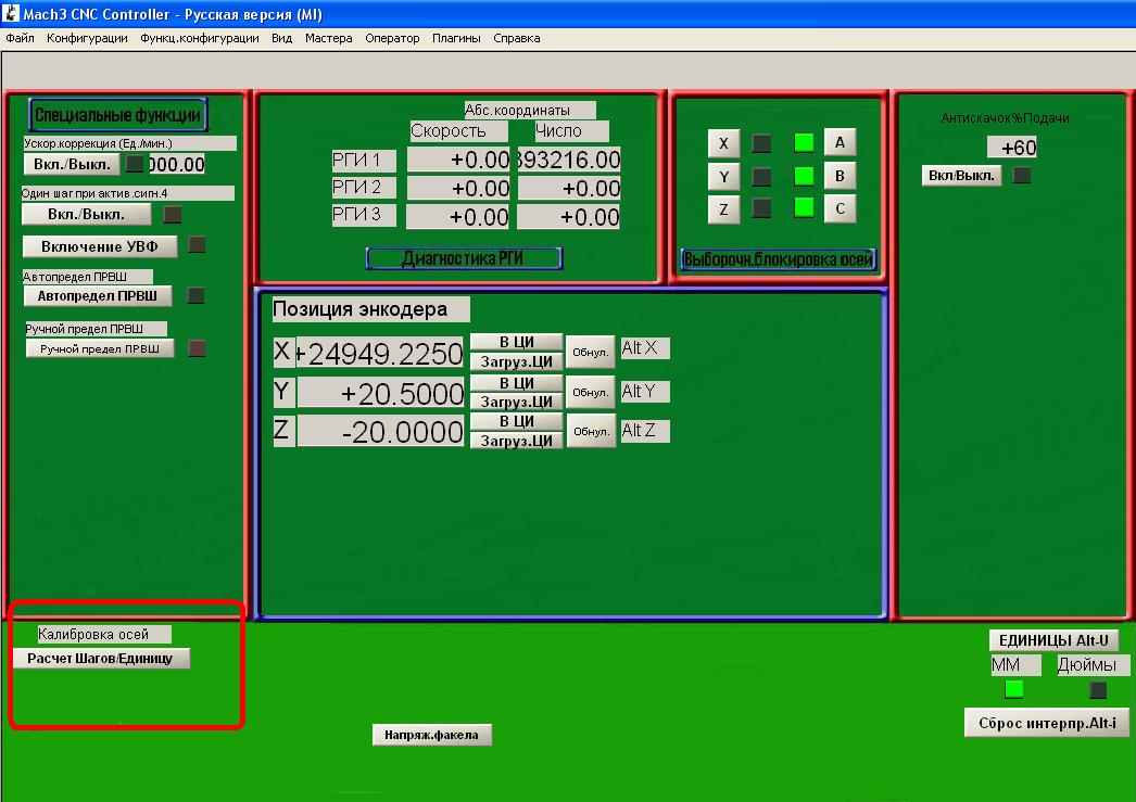

aftaev писал(а):В Маче есть утилитка для настройки оси.
Наведите на путь, укажите, где ее искать...

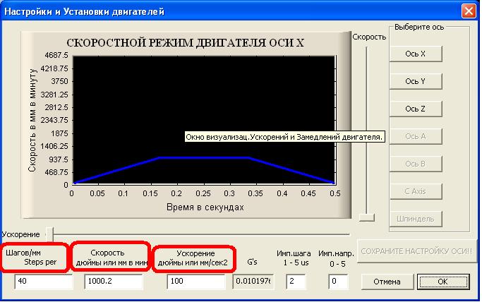

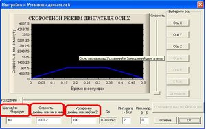

pokery писал(а):Нет. 2000 - это шагов на оборот
Обратимся к русской версии(лень лезть в мануалы Мача):
Мач.JPG (3328 просмотров) <a class='original' href='./download/file.php?id=1643&sid=f14ccdd3b016be71b49ca265f0afc906&mode=view' target=_blank>Загрузить оригинал (54.31 КБ)</a>
pokery писал(а):Следующее значение - на какое расстояние ось пройдет в минуту.
Первое значение шагов на мм, второе скорость оси, ускорение.
pokery писал(а):Наведите на путь, укажите, где ее искать...
Туточки:

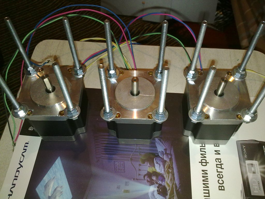

Начал продумывать механику. Поназакупился разными винтами, гайками, гроверами и шайбами. В продаже были болты на 5, а отверстия крепления в ШД на 4,5. В принципе можно было силком вкрутить, но решил рассверлить сверлом на 5. Болты зашли почти вплотную. Крепление движков решил сделать пока без переходных втулок, чисто на болтиках:
s1.jpg (3317 просмотров) <a class='original' href='./download/file.php?id=1651&sid=f14ccdd3b016be71b49ca265f0afc906&mode=view' target=_blank>Загрузить оригинал (149.34 КБ)</a>

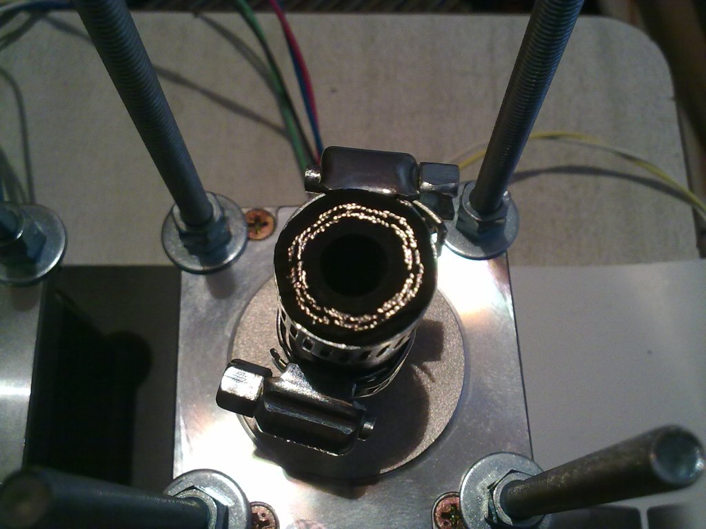

Думал из чего сделать муфты. Остановился на простом - шланг. Искал на работе кислородный, не нашел, пришлось делать из гидравлического высокого давления. Но оплетка у него оказалась стальная, ножовка вобще не берет. Пришлось резать болгаркой (вонищи было :hehehe: ). Длина - 30мм. Внутренний диаметр оказался как раз почти равным 6мм. Ну еще хомутики, куда без них в данном случае:
s2.jpg (3317 просмотров) <a class='original' href='./download/file.php?id=1652&sid=f14ccdd3b016be71b49ca265f0afc906&mode=view' target=_blank>Загрузить оригинал (109.15 КБ)</a>
