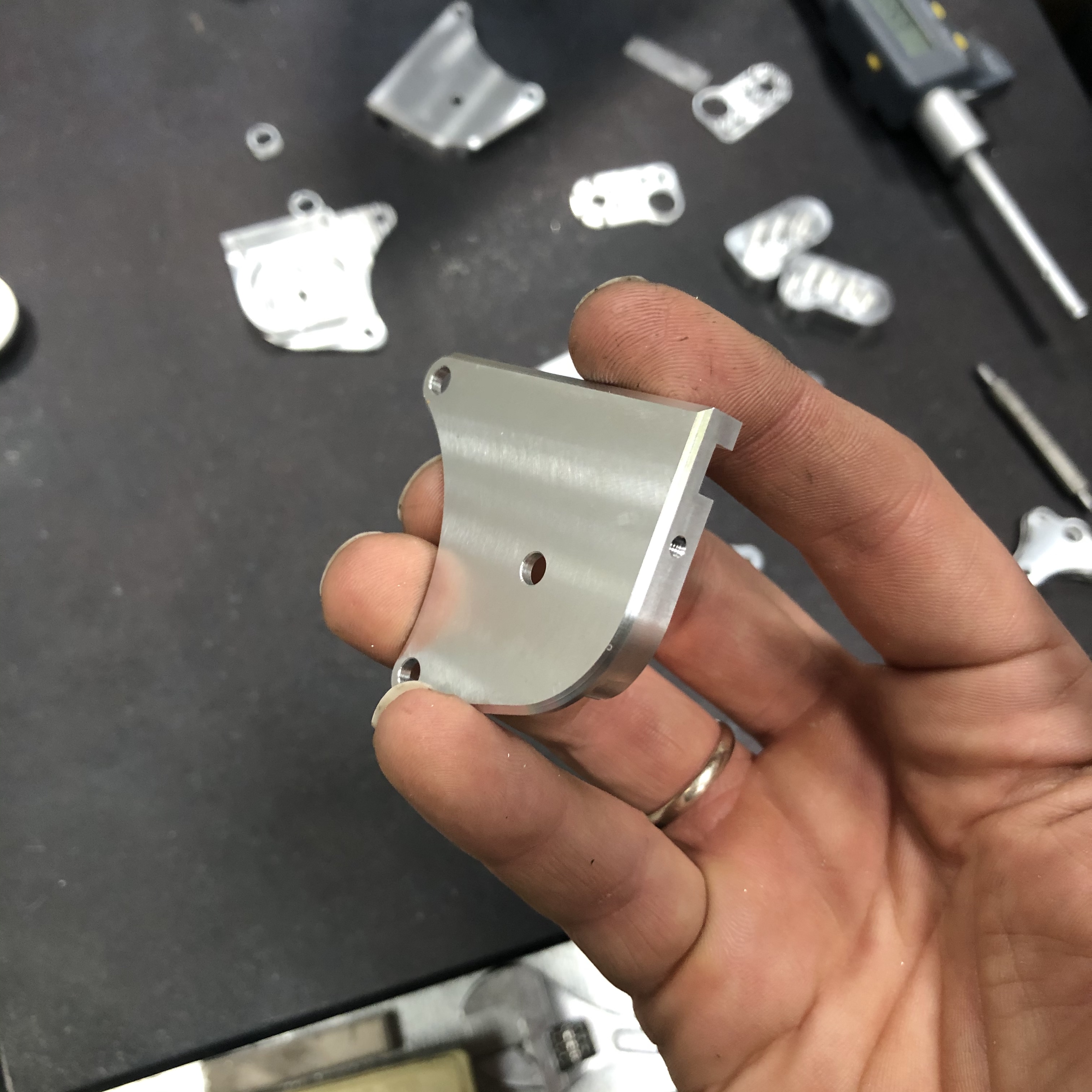

Re: Вертикальный уже 5осевой обрабатывающий центр.
Режет ещё более злобно, но сказываются ошибки в создании, в шпиндельной бабке, об этом позже . Буду переделыватт потом, под более оборотистый шпиндель. Пока это не мешает работе, станок позволяет стабильно быть в сотке,, но шечу репу, вкладываться в этот или делать новый. Склоняюсь ко второму.john1987887 писал(а): Режим бы написал, интересно же. Люто грызет.
Режимы на видео
s8000
ap от 4.5мм до 6мм
ae 40% фрезы
На зуб 0.12мм
Кстати та деталь что точилась

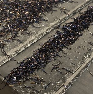

Просили видео по длиннее
Получите

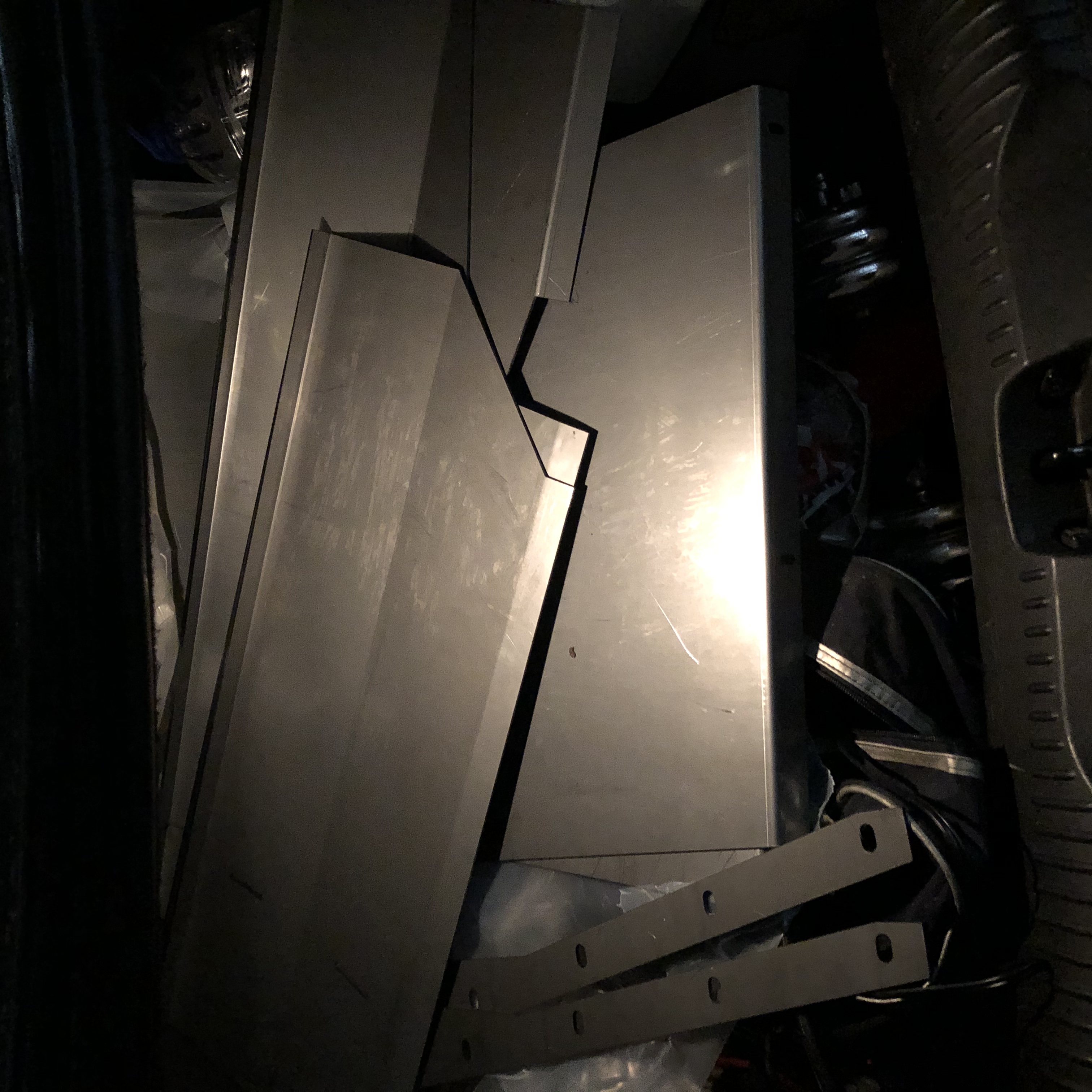

Пускал вот такую стружку, без кабинета туго.
Но тут я могу себя порадовать, завтра забираю нарезанную сталь для корыта, а там и до кабинета не далеко. На видео немного о выведение китайской оси, было биение планшайбы 3сотки в дельте и 2 сотки завал у подошвы.
Плюсом ужасная не плоскостность.
Если интересно, буду больше пытать снимать.
На обстановку и вид станка не обращаем внимания. Перед зарабатываем и наведение марафета, пока доминирует первое
https://youtu.be/6wVRKnRxTBY
Получите

Сейчас идёт проработка, крупными мазками, токарникаsima8520 писал(а):Это на будущее
Как будет конкретика буду плотно освещать.
Ну и вчера погнул корыто, скоро будет все в кабинете
