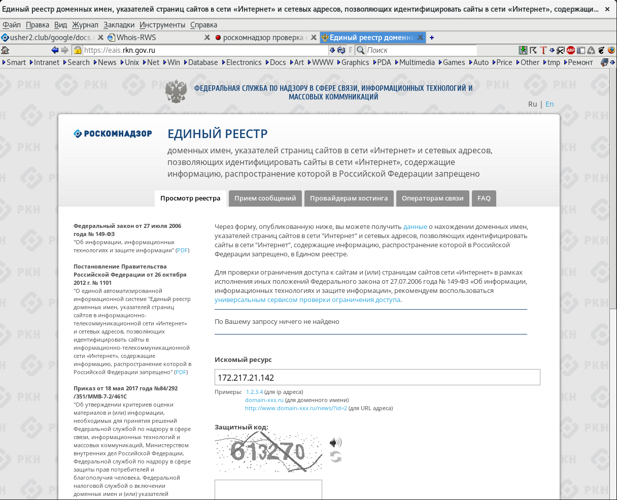

cncmybox писал(а):но вот тут https://usher2.club/ "как бэ" обратное написано, именно, что "адреса гугл" и есть в списке блокировок.
Берём первый-же адрес из этого списка и проверяем:
Снимок экрана от 2018-04-24 11-50-43.png (2633 просмотра) <a class='original' href='./download/file.php?id=137855&sid=23fe809cd9cbad59feaf3632b2fd089b&mode=view' target=_blank>Загрузить оригинал (255.41 КБ)</a>

cncmybox писал(а):Кхм... В качестве доказательства приводить скрин с сайта РКН, когда он так облажался, как-то глупо.
Ещё глупее верить не официальным сайтам, а каким-то непонятным ресурсам. :)
Российские операторы блокируют IP адреса либо согласно базе Роскомнадзора (операторам доступна выгрузка всей базы), либо по своему разумению или из-за аварии (проблемы со связью в каком-либо направлении).
В данном случае пинайте своего провайдера.
