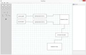

Чаще и чаще начали появляться задачи комбинирования различных тракторий, из разных источников, возможности масштабирования, циклических повторов некоторых траекторий, и многое другое....

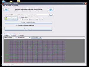

Понятно! Это будет большим плюсом для программы. Прими еще пятОк ложек дегтя:selenur писал(а):Чаще и чаще начали появляться задачи комбинирования различных траекторий, из разных источников, возможности масштабирования, циклических повторов некоторых траекторий, и многое другое....
1. Страница 9, "для генерации данных..." поле всегда пустое, можно сделать, чтобы программа запоминала последний выбор?
2. Страница 10, "Выбор профиля" то же самое.
3. Можно ли картинку разместить справа от основного поля программы? Монитор нынче все пошли широкоформатные, так, что будет только лучше.
4. При переходе с 9 страницы на 10. Отдельная просьба: там, где отображаются размеры картинки в пикселях и масштаб пожалуйста добавь размер картинки в мм, те,что мы задавали на странице 9.
5. Страница 10. Указывается размер программы в байтах. Хотелось бы увидеть отображение с разделением разрядов пробелами - проще считать. А так же неплохо добавить поле, отображающее количество строк в программе. По этому показателю примерно можно представить время выполнения УП и если что оперативно откорректировать параметры программы.
6. Ну и последнее пожелание: получится как то посчитать

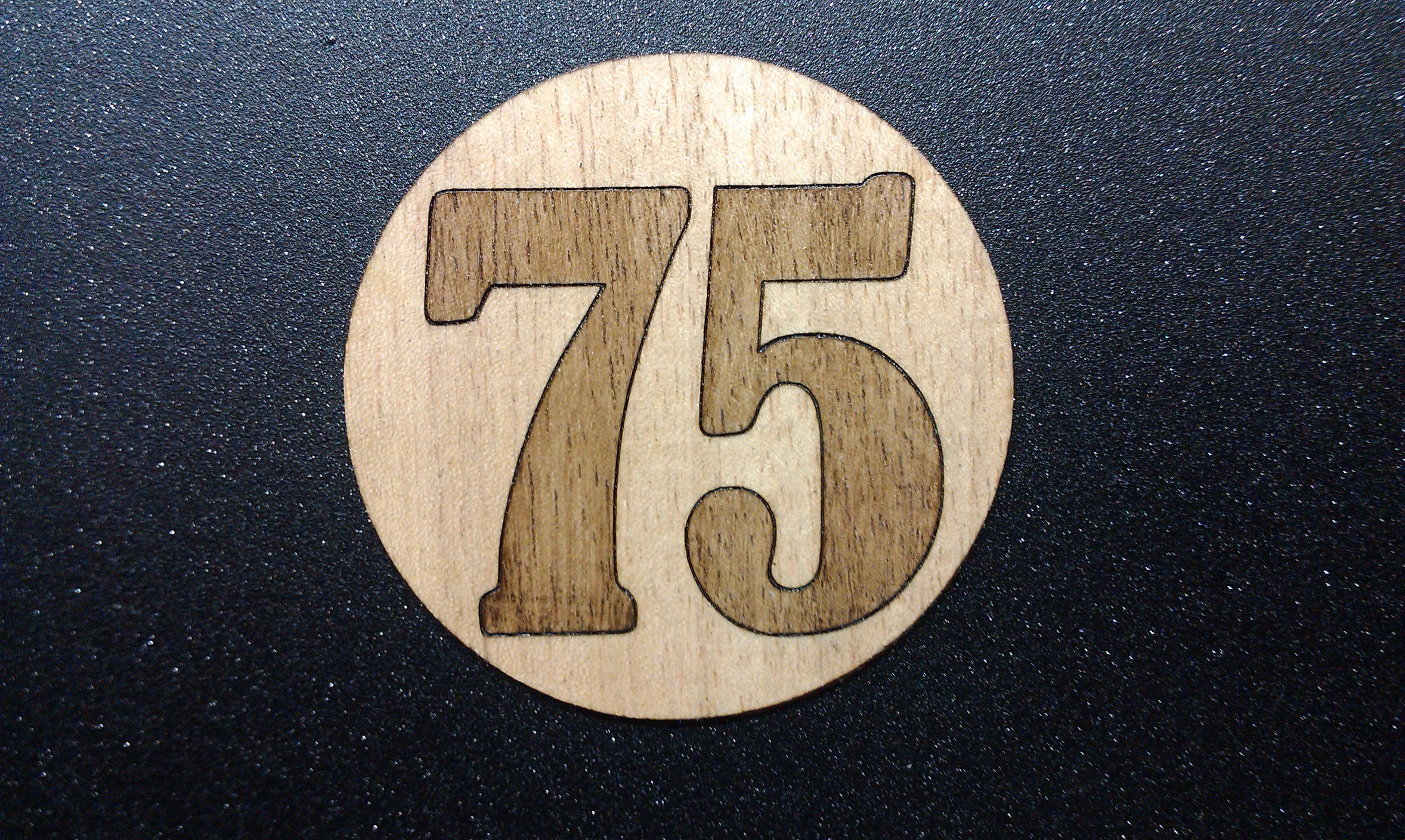

Пробовал сегодня резать шпон. Получилось!
F300 S1000, программа из DXF файла, время вырезания 38 секунд

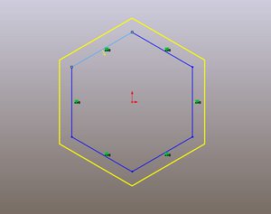

короче по-порядку:selenur писал(а):А как это сделал?
1. В Солиде (или в другой программе) рисуем кружок
2. Внутри него пишем 75, сохраняем в DXF
3. Далее генерим код (кружок последний)
4. Прожигаем (F300 S1000, лазер 2W)
5. Вынимаем 75 из кружка и покрываем тонировочным лаком, можно морилкой
6. Пока сохнет, режем второй кружок из той же программы, но без 75 (последняя версия Grbl позволяет выбрать с какой строки выполнять программу)
7. Высохшие 75 вставляем обратно в кружок
8. Мажем клеем 2-ой кружок (я пользуюсь Titebond II Premium, хоть и дорогой, но сохнет быстро и держит крепко)
9. Накладываем первый кружок на второй, волокна под 90 градусов
10. Прижимаем руками, лишний клей стираем влажной тряпкой.
11. Сгибаем лист мелованной бумаги пополам, в сгиб закладываем кружки.
12. Снизу газета, в середине бумага с кружком, сверху газета, на этот бутерброд кусок чего-то ровного (фанера 18мм) и 3-литровую банку с водой.
13. Через 15-20 минут достать, если надо шкурануть 800 наждачной бумагой остатки бумаги, покрыть бесцветным лаком с двух сторон.
14. Налепить на двухсторонний скотч куда надо...
Ниже мои исходники

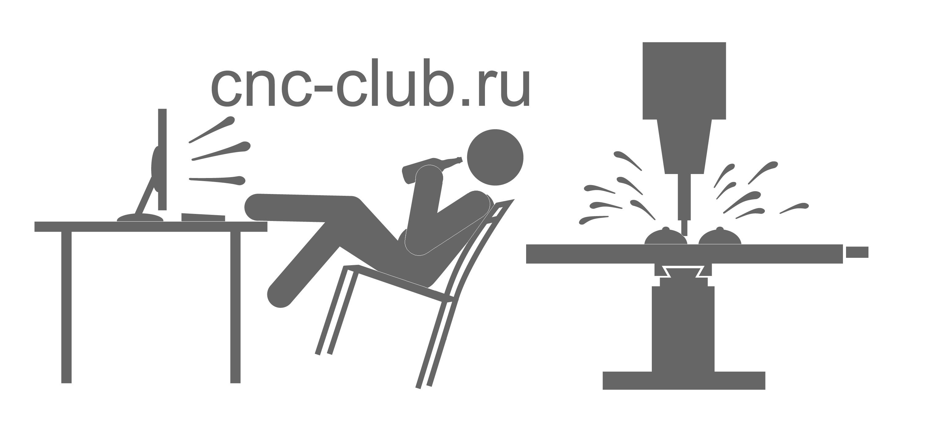

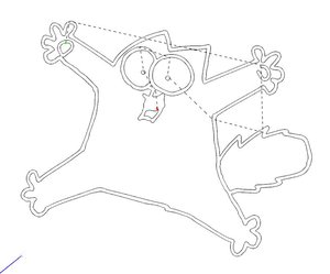

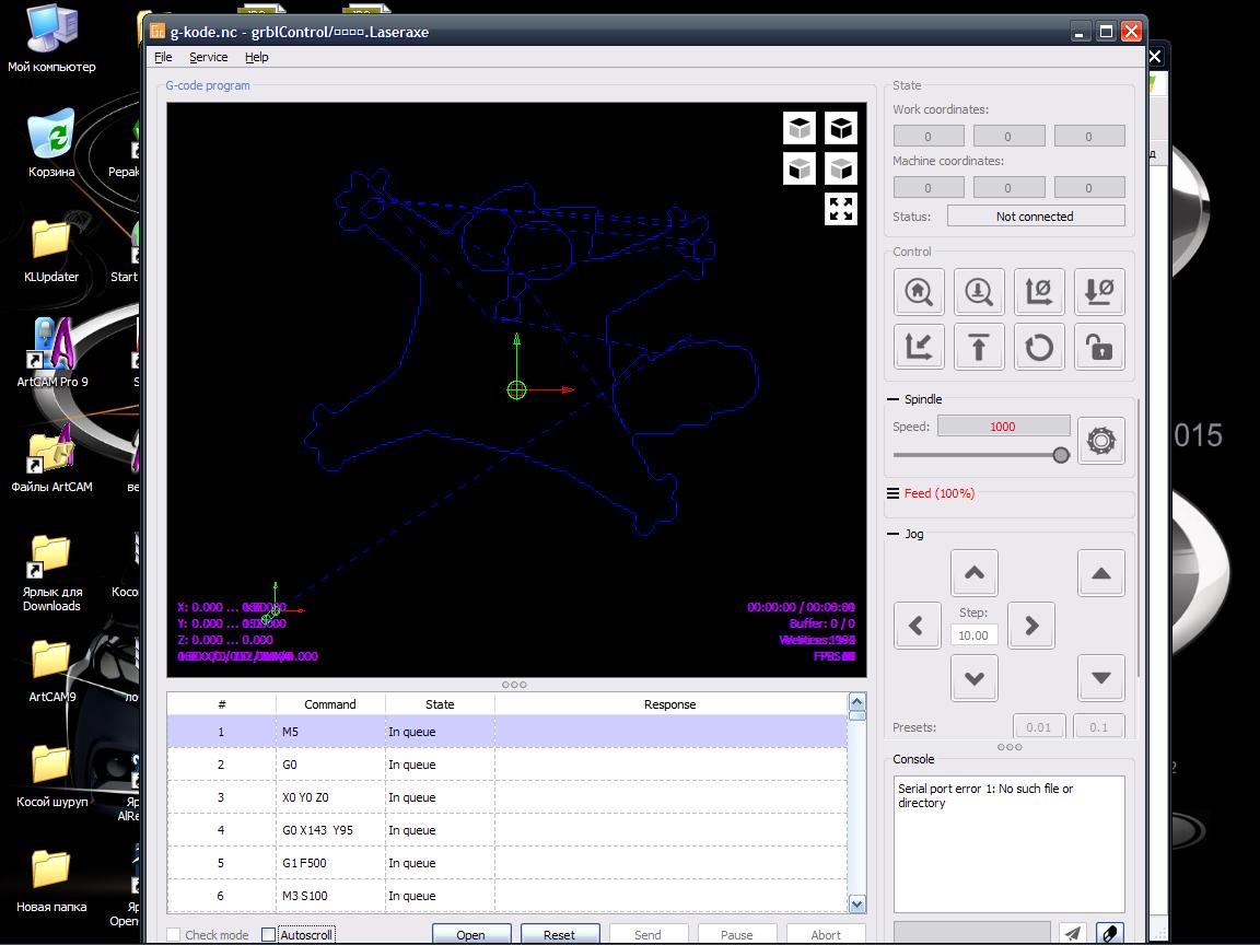

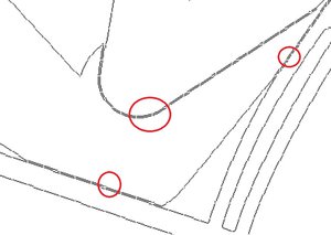

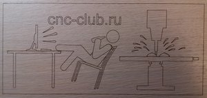

Наконец-то руки дошли сделать эмблемку клуба. Пытался делать так: конвертил из *.cvg в *.dxf. Загонял в программу Сергея. Программа создавалась, но при выполнении жуткое снижение скорости на криволинейных участках, аж до угля горело.
Пришлось брать картинку с залитыми контурами и из нее генерить Уп. Но в УП появлялось несколько параллельных, близко расположенных линий, которые вызовут пережог. Далее, долго и нудно, уже в Grbl вручную удалял лишние линии, поэтому траектория несколько запутанная
К сожалению программе у Сергея нет возможности выбирать/удалять несколько точек сразу, а по оной... сами понимаете... Сергей, добавь, пожалуйста, такую возможность: выбор несколько сигментов/точек через Ctrl.
Вот, собственно эмблемка и УП к ней. Размеры по рамке 210х95мм. Может кому пригодится!

Вроде логотип был в формате corel draw, а из него уже легко plt файл получается.

Уважаемый. Почему Вы не поправили файл в векторном редакторе перед генерацией кода? Зачем усложнять ?Rom327 писал(а):Далее, долго и нудно, уже в Grbl вручную удалял лишние линии

А нету у меня корела! И файл попался .svg А в фотошопе нет .pltselenur писал(а):Вроде логотип был в формате corel draw, а из него уже легко plt файл получается.

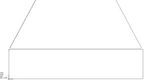

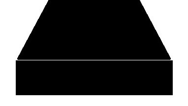

А что поправить? Так программа устроена: если рисунок состоит из линии то программа распознает у этой линии 2 границы и УП будет с двумя линиями.Alexversh писал(а):Уважаемый. Почему Вы не поправили файл в векторном редакторе перед генерацией кода? Зачем усложнять ?Rom327 писал(а):Далее, долго и нудно, уже в Grbl вручную удалял лишние линии
Вот исходник: Вот УП: Вот исходник, белая полоса толщиной в 1 пиксель: Вот УП: Вот от этой второй линии и приходилось избавляться, чтобы не было пережога!

ибо рисунок в этом случае на самом деле состоит из двух линий с заливкой между ними. Это очень распространенная головная боль) изображения в подавляющем большинстве случаев дизайнеры готовят для веба/полиграфии, там главное чтобы глазами смотрелось симпатично и нормально масштабировалось, потому делают вот так. Это еще хороший вариант, без наслаивающихся и самопересекающихся контуров.Rom327 писал(а):если рисунок состоит из линии то программа распознает у этой линии 2 границы

У Вас изначально был векторный файл (конвертил из *.cvg в *.dxf) который правится на раз два. Зачем Вы сейчас jpeg подсовываете?Rom327 писал(а): А что поправить? Так программа устроена: если рисунок состоит из линии то программа распознает у этой линии 2 границы и УП будет с двумя линиями.
Да даже картинка. Вот что генерит программа в худшем случае из вашей картинки.
Я не вижу двух линий.

Такие вещи подготавливают в векторе. Там все правится как Вы хотите. А от пережогов спасет либо меньшая мощность либо большая скорость, ищите компромисс. ) Программа позволяет манипулировать параметрами обработки. Почитайте про синтаксис команд в блоге у Сергея.) И если вы очень захотели поправить программу в GRBL Control, достаточно было выключить лазер командой М5 вначале траектории двойной линии, затем включить.Rom327 писал(а):Вот исходник, белая полоса толщиной в 1 пиксель:
Вы хотите сказать что сгенеренная УП из картинки обрабатывает одни и те же кривые быстрее чем сгенеренные из вектора? Что то Вы со стратегиями перемудрили видимо.Rom327 писал(а):при выполнении жуткое снижение скорости на криволинейных участках, аж до угля горело.
