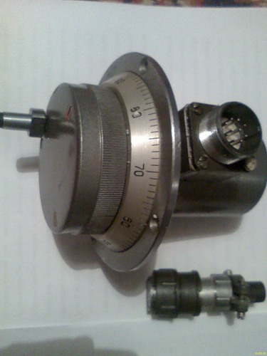

Вот решил практически поучаствовать в теме создания пульта оператора .
Нашелся такой раритет ВЕ178-А-1 с маховичком , Z=100.
ве.jpeg (12571 просмотр) <a class='original' href='./download/file.php?id=7222&sid=93dbe2487c763b912ec837c8b38b85e8&mode=view' target=_blank>Загрузить оригинал (34.95 КБ)</a>

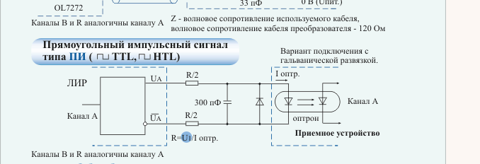

как вот эта схема:
Рабочий стол 1(003).png (12571 просмотр) <a class='original' href='./download/file.php?id=7227&sid=93dbe2487c763b912ec837c8b38b85e8&mode=view' target=_blank>Загрузить оригинал (47.6 КБ)</a>
кто подключал подобные -поделитесь опытом

девайс прстой как 2х2

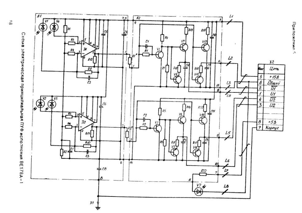

Внутри у него несколько фотоприемников и 1 светодиод, работают в ИК диапазоне.
между ними диск с насечками.
БЕ-178 А это 15-тивольтовый девайс, БЕ-178 А5 - пятивольтовый.
Внутри у БЕ-178 А три ОУ и куча КТ315/361.
Разьирается оч просто -
Разъемом к себе, шкив сверху. Откручиваются 2 болта крепления разъема, далее через эти 2 отвертстия приоткрцчиваются 2 болтика внутренних, удерживающих корпус. Потом просто снимается корпус и всё.
T00T мучался с согласованием его с месой, в итоге сделал через 315 транзисторы, резисторы там чет косячили (по ссылке от zewan "интерфейс на транзисторах" работает четко.)
Выходные уровни там - "1" около 12В, "0" - около 2В , поэтому делать надо либо с оптопарой, но быстрой, либо с транзистором.

Спасибо за развернутый ответ(я внутренности успел посмотреть-благо сгоревших лежало штук пять)
тут вопрос по приведенной схеме подключения - хотел послушать мнение

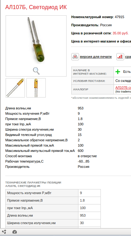

А что за светодиод стоит в ВЕ178 ?
Первая попытка оживления была неудачной.
Цепь есть,токоограничение- 54Ω
Осцилом на выходах жизни нет

ИК светодиод АЛ107Б. там +15В, вход для питания светодиода (тот что на разъеме 90мА) и земля, проверь
а, да, еще вот что. у светодиода на некоторых моделях почему-то питание на отдельный провод заведено.
54Ома это чёт ни туда ни сюда.
http://www.chipdip.ru/product/al107b.aspx
допустим ток 100 мА
Падение наряжения - 1,8В
R = (5 - 1.8) / 0.1 = 32 Ома.
У тебя получилось, что ток, который течет через светодиод
а) 60 мА если от 5 вольт и это может быть мало
б) 240 мА, если ты его включаешь от 15 вольт, а это могло оказаться много.
Возьми любую цифровую фотокамеру (хоть на телефоне) и проверь, что светодиод горит. Что камера показывает ИК можешь проверить взяв пуль от телека)
Лучше б конечно ты поставил 150 Ом резистор и запитал от 15 В, хотя скорее всего ты так и сделал уже.
Когда будешь разбирать датчик, постарайся чтоб пыль туда особо не летела.
Еще раз по пинам разъема, нумерация там есть
1 - A
2 - /A
3 - B
4 - /B
5 - +15В
6 - земля
7
8 - + аннод светодиода (+90мА)
9 - /Z
10 - Z

Вчера заменил светодиод АЛ107Б Сигнал пошел.

вопрос по опторазвязке- будет работать на диодной оптопаре? почему там на транзисторах ваяли?

nkp писал(а):почему там на транзисторах ваяли?
в советских станках дели опторазвязку в чпу и это праильно
в mesa, что очень хреново, никакой опторазвязки нет ни на enable приводов, ни на Uзадания, ни на входы с датчиков.
во ВСЕХ советских станках эти выходы развязаны оптопарами, ну может за исклучением Uзадания

nkp писал(а):
Lexxa писал(а):кстати, подумал, что для того чтобы его от 5 вольт заставить работать достаточно поставить резистор в цепь светодиода соответствующий и всего делов.резисторы Rн менять-то не надо, вечером у себя проверю
в смысле от 5V без 12V ?
Надо смотреть параметры конкретной оптопары. У тебя какая?
Сообщения: 8340
Репутация: 1589
Re: Энкодер ВЕ178
Сообщение nkp »
Serg-tmn писал(а):Надо смотреть параметры конкретной оптопары. У тебя какая?
АОД107Б
Сообщения: 9116
Re: Энкодер ВЕ178
nkp писал(а):АОД107Б
Не потянет, скорее всего. У нее коэффициент передачи тока 3 процента. Надо транзисторные оптопары искать. Ну, или задрать входной ток до максимально возможного - 20 мА по паспорту. Тогда, может быть, с некоторыми портами (вытекающий ток меньше 1 мА) и заработает. Но на пределе.
Да, кстати, анод фотодиода надо подключать на землю, а катод на вход порта!

сделал было развязку на оптронах - работало...
но все же поставил 5-вольтовые датчики (не ВЕ)...
