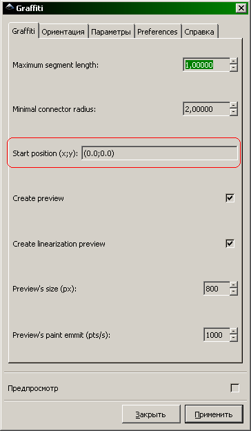

Начальную точку я выставлял, для файла 1234.svg это 105, 50. Разве неточность выстановления начальной точки вызовет поворот нарисованной картинки на 90 градусов?
Начальную точку выставлял следующем образом, перо расположил в этой точке перед запуском печати: взял листок бумаги формата А4 и линейкой отмерял 105мм по горизонтали а потом 50мм по вертикали.
Сообщения: 22776
Re: Графити бот и блок управления EggBot
2cme писал(а):Начальную точку я выставлял, для файла 1234.svg это 105, 50. Разве неточность выстановления начальной точки вызовет поворот нарисованной картинки на 90 градусов?
По идее может... ну может не на 90, но около того...
Надо будет посмотреть как там начальная точка задается...

Вот:
Сообщения: 22776
Не я про сам gcodetools имею в виду. На что эта точка в последствии влияет...
Завтра гляну... а может и сегодня вечером успею...

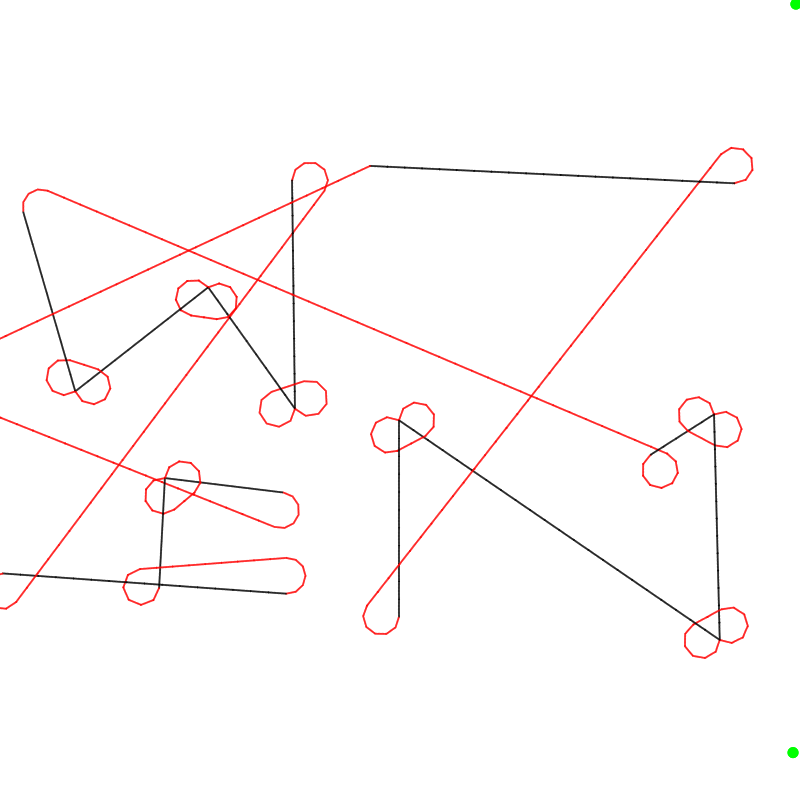

Может загвоздка в скрипте который адаптирует g-code для EEB? Nick есть заведомо рабочий gcode, чтобы исключить ошибку в генерации gcode?
05puluchaet.ngc.png (3029 просмотров) <a class='original' href='./download/file.php?id=6880&mode=view' target=_blank>Загрузить оригинал (77.68 КБ)</a>
2cme
Сообщения: 1043
Репутация: -209
Сообщение 2cme »
Поменял направление вращения одного из двигателей - работает!
Nick пожалуйста добавь еще команду up/down для пера (на рисунке красные линии = up, черны линии = down).
