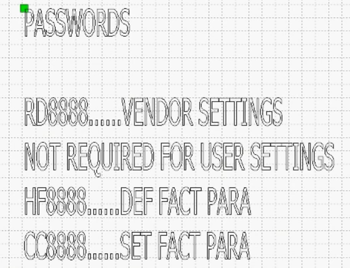

В копилку знаний пароли
2016-11-08_21-12-22.png (3535 просмотров) <a class='original' href='./download/file.php?id=94325&mode=view' target=_blank>Загрузить оригинал (238.97 КБ)</a>

Может кому пригодится:
Для контроллеров TL-302 от Topwisdom - пароль "TZ0001".
Для контроллера AWC608 - пароль "608".
