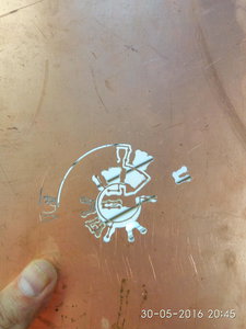

Вообщем снял видео,
Фрезеровал печатку, таже хрень. Еще и гравер обломился почти в самом начале, но все равно видно, он сначала по воздуху пошел потом начал снижать, ну на видео видно что происходит. Глубина фрезерования стоит 0.05, толщина текстолита 1 мм

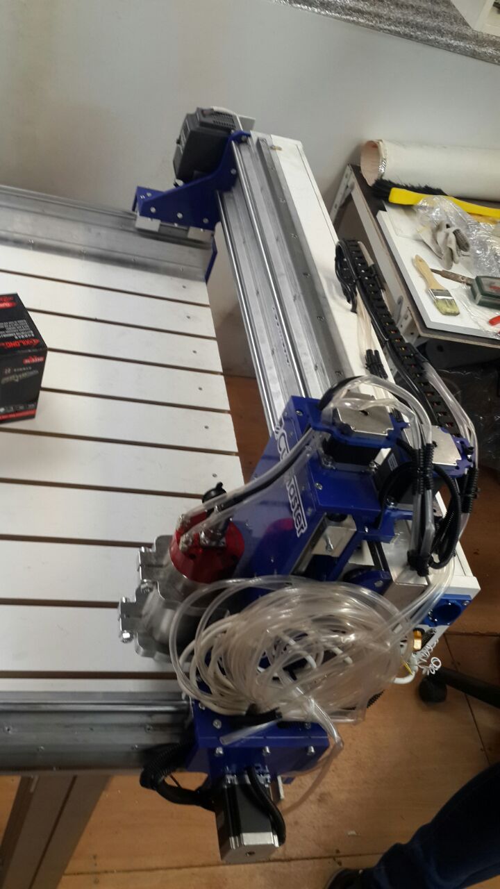

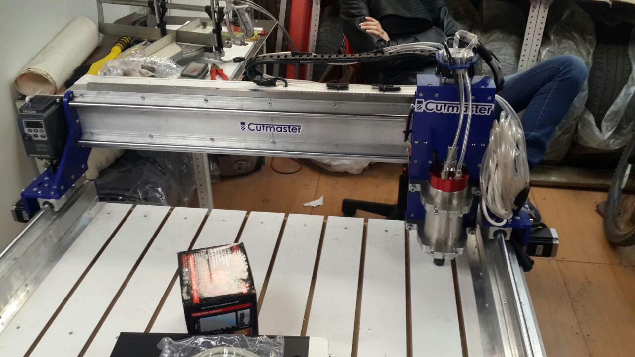

лучше все же пыль от текстолита пылесосом собирать, а не сдувать. ну и на вид глубина великовата для съема медного слоя, ну и все же фото вашего станка тоже бы приложить, общий вид и как стыкуется вал шд с винтом(швп)

Так я и о том и говорю что начинает снимать глубоко, начинает нормально, но с каждым перемещением опускается вниз. Станок вот такой http://www.cutmaster.ru/machine/show/st ... -cm-r1308/ (не реклама)
Только чуть видоименен,
