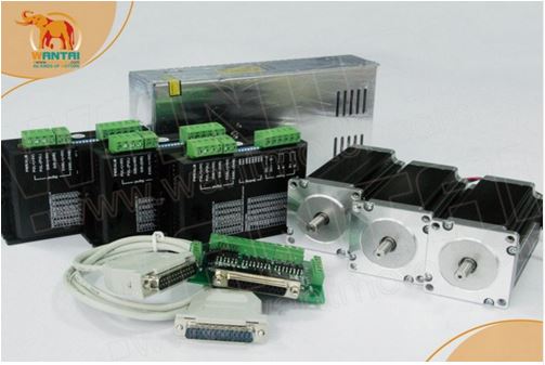

Есть идея собрать невысокобюджетный станок из китайских запчастей с алиекспресса. Моторы нема23-28кг/с, шпиндель 2.2КВт ЕР20 с водяным охлаждением, ШВП 1605, рельсы SBR20. Пока ориентируемся на металлопрофиль 60х60х2мм. Набросок в солиде в приложенных скринах. Длинная ось с кареткой будет внутри металлического швеллера. Допуски металлопроката нам известны, конечно, потому вопрос: имеет ли смысл использовать алюминиевый конструкционный профиль или еще что-то? При этом массу станка терять не хотелось бы, уже был опыт сборки довольно жидкого и легкого станка. Каких трудностей при сборке и в дальнейшей эксплуатации ожидать? Насколько вообще жизнеспособна наша схема? Спасибо.
1.jpg (7428 просмотров) <a class='original' href='./download/file.php?id=48598&sid=ab901fc8f2676db4e7c3c2bd3210ecc3&mode=view' target=_blank>Загрузить оригинал (402.52 КБ)</a>
2.jpg (7428 просмотров) <a class='original' href='./download/file.php?id=48599&sid=ab901fc8f2676db4e7c3c2bd3210ecc3&mode=view' target=_blank>Загрузить оригинал (395.91 КБ)</a>
3.jpg (7428 просмотров) <a class='original' href='./download/file.php?id=48600&sid=ab901fc8f2676db4e7c3c2bd3210ecc3&mode=view' target=_blank>Загрузить оригинал (253.16 КБ)</a>

Источник питания -китайский 36 вольт 350ватт.
Моторы:
Технические характеристики (57BYGH115-003B, вал с 2 сторон):
Угловой шаг: 1,8 градуса
Длина: 115 мм
Напряжение: 6.3 В
Ток: 3 А
Сопротивление: 2.1 Ом
Индуктивность: 9 мГн
Момент удержания: 30 кг*см
Кол-во выводов: 4 шт
Инерция ротора: 810 кг*см2
Фиксирующий момент: 0,89 кг*см
Диаметр переднего вала: 8 мм
Диаметр заднего вала: 6,35 мм
Длина заднего вала: 15мм
Вес: 1,55 кг
Получается, что где-то на 500об/мин под нагрузкой на моем станке момент совсем маленький, ШВП тормозится легко, возможны пропуски шагов.
Я не очень хорошо шарю в электротехнической части шаговых двигателей, может возможно что-нибудь изменить, чтобы увеличить момент на таких оборотах?

Могу сказать точно что для мотора с такой индуктивностью 36 вольт очень мало, но вольтаж на сколько я знаю не влияет на момент!
И если смотреть по этой таблице http://topcnc.ru/StepperMotorCalculator ... .8,W=1,D=5 то максимальные обороты на 36 вольтах для вашего двигателя составят 254.65 об/мин. Как Вы его до 500 разогнали?
Может быть ток на драйверах неправильно выставлен?
