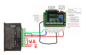

cсхема примерно такая

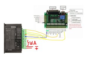

спасибо за ответ, нашел еще такую схему на страничке продавца
6600 (3761 просмотр) <a class='original' href='./download/file.php?id=70816&sid=a496aa3ed6f49a8453a128495e68dfdd&mode=view' target=_blank>Загрузить оригинал (167.76 КБ)</a>

GRAJDANIN писал(а):cсхема примерно такая
подключение по такой схеме работает
