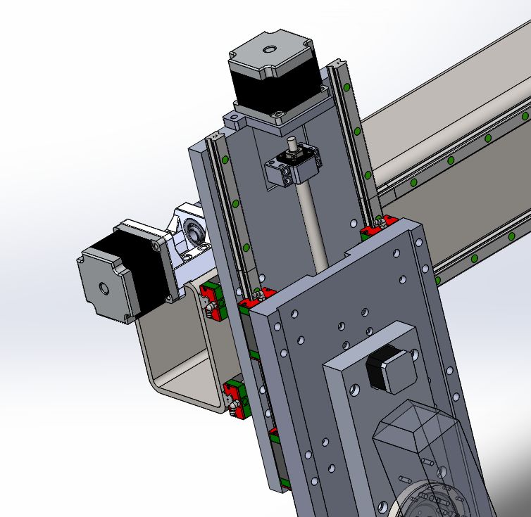

Калякаю свой станок, сварной, из трубы. Портал запилил из 180х140х8. Теперь вот сижу размышляю, как его на станину посадить. Оказалось самым сложны, т.к. выбор вариантов мал. По сути, их всего 2.
1) Подпорка снизу из такой же трубы или типа того
2) Боковина обычная фрезерованная.
Первый мне не нравится большим количеством сварных работ. Я еще не пробовал, но боюсь, что после сварки эти стойки поведет абы куда. Сам портал буду отдавать фрезеровать под рельсы и посадочные под опоры ШВП. Как бы эта стойка все не испортила. А кроме того, крепление только за нижнюю часть трубы ослабит конструкцию - труба портала будет свиваться.
Т.е. боковина мне нравится больше, но я не могу придумать хороший способ её пришпандорить. Я вообще собирался её запилить из алюминия, в результате мне опять на торец трубы надо наварить монтажной шляпы типа уголков, и опять возвращаемся к поводкам, да и фрезеровать торец такой трубы как?
Какие будут соображения?

Как те, что приваривает боковину,добиваются того, что она строго перпендикулярно получается, а не винтом и буквой зю? Они отдельно привариваются, а потом как-то выравниваются? Как? Я так понимаю, даже если сперва поставить боковины с прикрученными каретками, и варить портал к ним, это от поводок никак не спасет. Как углы равняют в таком случае?

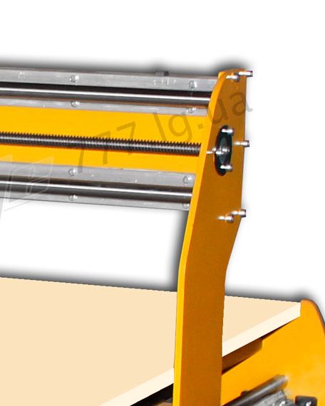

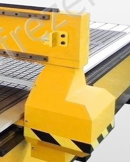

Блин, гложет что-то. отсматриваю фото станков, на станках такого формата все подпорку снизу ставят, сбоку боковину никто не делает. В чем причина, чего я не вижу?
http://cnc.userforum.ru/uploads/0009/00/75/23372-1.jpg
http://cnc.userforum.ru/uploads/0009/00 ... 69-2-f.jpg
http://s017.radikal.ru/i426/1110/48/c0308cf765a5.jpg
http://uploads.ru/?v=NPKU3.jpg
http://uploads.ru/?v=32RNm.jpg
http://uploads.ru/?v=JLOH4.jpg
http://uploads.ru/kAuy3.jpg
http://uploads.ru/?v=6FVWA.jpg
Askov
Сообщения: 1103
Репутация: 732
Re: Крепление портала станка из трубы
Сообщение Askov »
Бармалей писал(а):Блин, гложет что-то. отсматриваю фото станков, на станках такого формата все подпорку снизу ставят, сбоку боковину никто не делает. В чем причина, чего я не вижу?
Рама стола по ширине получается больше, в варианте размещения боковины с боку.

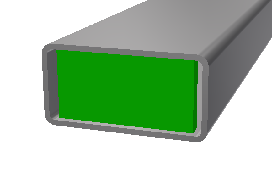

внутрь трубы можно прикрутить 2 уголка, к длинным сторонам. и уже к этим уголкам прикрутить боковину.
либо второй вариант - отфрезеровать прямоугольную болванку 20-25мм толщиной по внутренним размерам трубы, в торцах насверлить отверстий с резьбой и ввинтить её внутрь трубы. при этом имеет значение толкьо плоскость это болванки, которая прилегает к боковине потрала, так как можно сделать небольшой зазор между прилегающей плоскостью и торцом трубы.

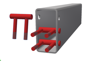

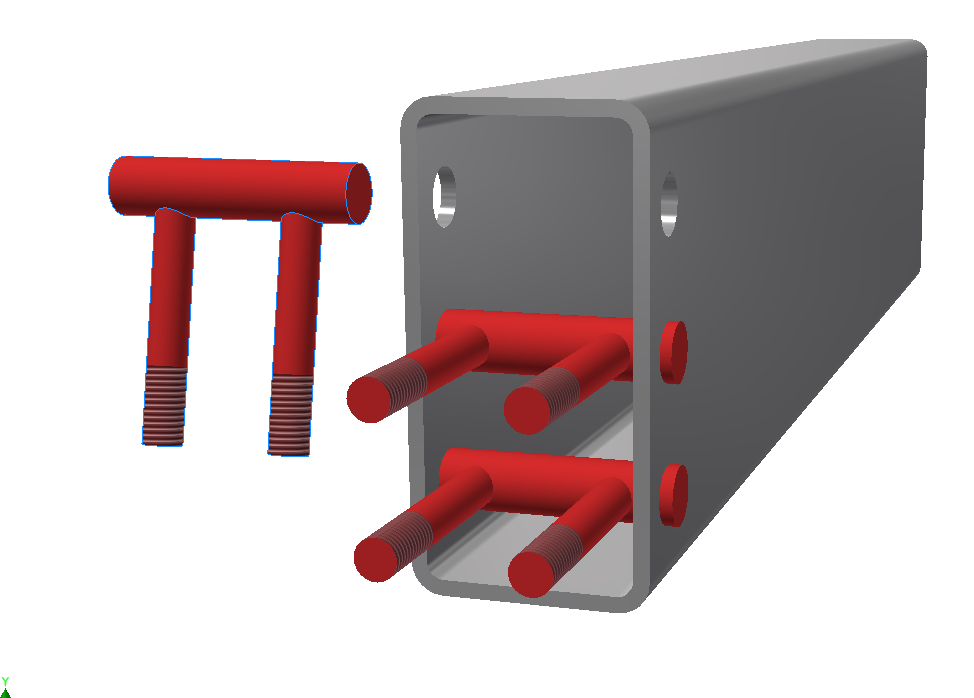

ещё так можно.
плюсы - можно отрегулировать трубу по положению, после чего зафиксировать прихватками сваркой для пущей надёжности.

Можно шпильки вварить в углы трубы, очень удобно они там встанут.

у меня не получается приварить к трубе что-то без того, чтобы трубу не повело.
пробовал вваривать внутрь трубы пластину 10мм, к длинным стенкам. трубу выгнуло дугой где-то на сантиметр при длине в метр. я не могу объяснить физику процесса, хотя старался варить максимально симметрично, прихватками и тд. короче сварка в станках катит только на раму стола.
