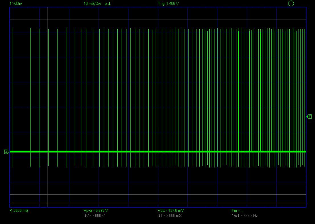

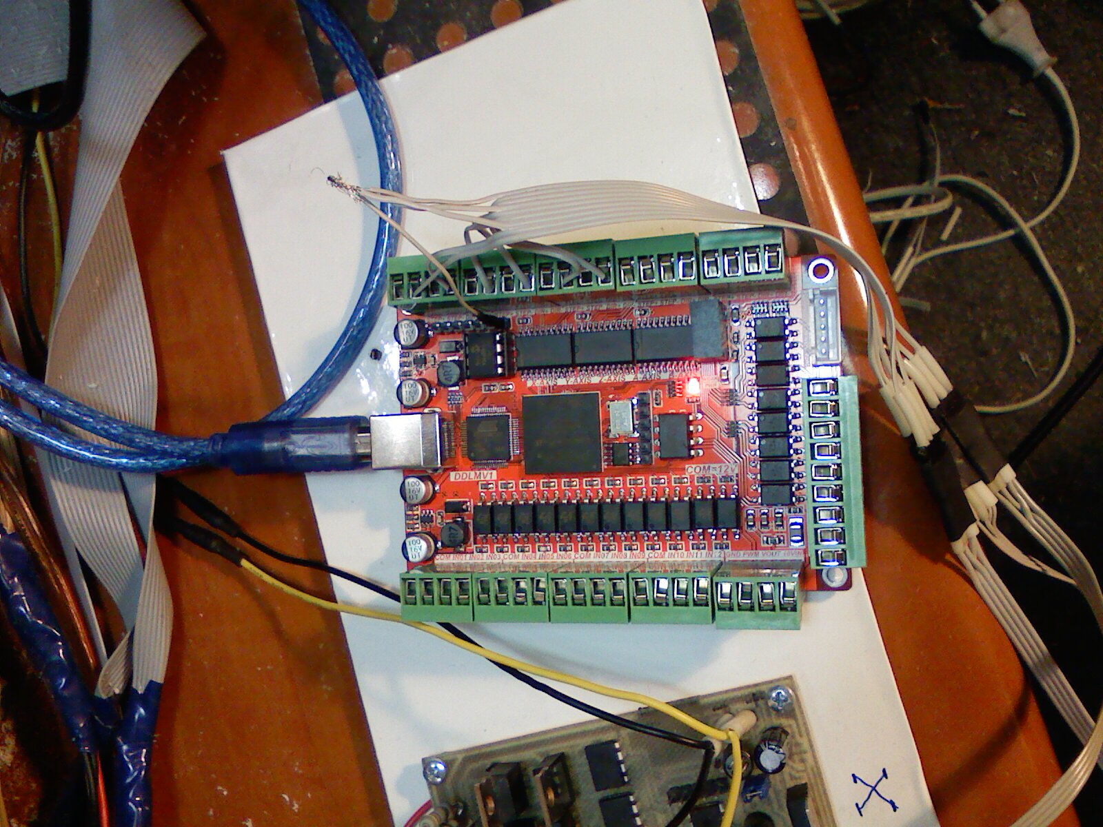

Приобрел для тестирования платку DDLMV1
PIC-0594.jpg (5978 просмотров) <a class='original' href='./download/file.php?id=32427&sid=cab67a7bd0c381a12e426680e373e961&mode=view' target=_blank>Загрузить оригинал (275.59 КБ)</a>
PIC-0595.jpg (5978 просмотров) <a class='original' href='./download/file.php?id=32428&sid=cab67a7bd0c381a12e426680e373e961&mode=view' target=_blank>Загрузить оригинал (385.98 КБ)</a>
Комплект:
1.Плата
2.Шнур USB
3.CD
Характеристики:
1.Частота Step : 50 Khz
2.К-во Осей : 5
3.Входов : 12 (Опторазвязанных)
4.Выходов : 12 (8 с опторазвязкой и 4 без)
5.Выход управления шпинделем.
6.Подключение: USB
7.Программа : Mach3 (не лицензия, идет в комплекте на CD)
На CD:
1.Mach3 (не лицензия, идет в комплекте на CD)
2.Небольшой мануал по платке (PDF)
3.Видео по установке Mach
4.Видео как настроить Mach под этот контроллер
Тестирование:
1. Максимальная частота.
Проверил максимальную частоту осциллографом - действительно ~51Khz судя по всему ограничено программно. При разгоне\торможении наблюдается неравномерность генерации шагов.
2. Подключение к драйверам.
У меня вход драйвера 3 контакта: 1- земля 2- DIR 3- Step,
на контроллере выход 4 контакта: 1- Step+ 2- Step- 3- Dir+ 4- Dir-.
Тут возникли сложности, т.к. в контроллере общим выходом для Step и Dir оказался не 0 а +5В.
Т.е.: 1- +5 2- Step 3- +5 4- Dir, если оптопара в драйвере не связана, то вроде бы все Ок, но возникает вопрос, почему именно +5 общие а не земля ? Собственно за формирование выходных сигналов отвечают 3 микросхемы 74HC244D. Было предположение, что тут выходы типа открытый коллектор но после изучение pdf на них, выяснилось, что это буферные формирователи с ограничением по току +-35мА на вывод и 70мА на питание, т.е. 70/(5*2) = 7 мА на вывод максимум при включении всех выводов всех каналов. После чего общий провод был подключен к найденному общему выводу.
3. Тестирование скорости.
После того как все было подключено и настроено, начал выяснять максимальную скорость обработки. Она оказалась такой-же как и для Planet - 350 мм\мин. В отличии от планета звук разгона гораздо грубее что говорит о скачкообразном изменении частоты при разгоне\торможении и большой неравномерности импульсов, что в общем и дало такую низкую скорость ( не смотря на ARM на борту и ПЛИС Altera Cyclone 2).
В процессе тестирования перемещения от ручного пульта, были замечены кратковременные изменения в звуке двигателя при равномерном движении,
это говорит о том, что есть паузы в генерации сигнала.
Выводы:
1. Соответствует заявленным характеристикам.
2. Странный выход для подключения драйвера (возможно это такой стандарт ?)
3. Грубое изменение частоты Step делает низкой скорость обработки с использованием полушаговых драйверов. Паузы в генерации - пропуски двигателя. Возможно микрошаг сгладит это явления, но для полушаговых драйверов - это плохой выбор. Для микрошага будет получше(за счет сглаживания неравномерности шагов драйвером), как будут микрошаговые драйвера, проведу тестирование с ними.
Сравнение контроллеров

UPD.
Осциллограма разгона.
Настройки оси - Ш\мм : 266.66 Скорость : 499.98 Ускорение 100
Осциллограма разгона. Земля с платы. (5887 просмотров) <a class='original' href='./download/file.php?id=32446&sid=cab67a7bd0c381a12e426680e373e961&mode=view' target=_blank>Загрузить оригинал (130.34 КБ)</a>
Осциллограма разгона. Земля с разьема. (5887 просмотров) <a class='original' href='./download/file.php?id=32447&sid=cab67a7bd0c381a12e426680e373e961&mode=view' target=_blank>Загрузить оригинал (121.51 КБ)</a>
Для сравнения тоже с моего контроллера:
Осциллограма разгона. Мой контроллер. (5885 просмотров) <a class='original' href='./download/file.php?id=32450&sid=cab67a7bd0c381a12e426680e373e961&mode=view' target=_blank>Загрузить оригинал (118.25 КБ)</a>

sertix писал(а):Чего то вы темните... Как при большей частоте на выходе(50гЦ) у вас получилась меньшая скорость? Может Mach настраивать не умеем или драйверы у вас не очень? Настройки каждой системы приведите пожалуйста, мануал по платке. А то как то не понятно с какими параметрами все было протестировано!
Mach настроен по видео, которое приложил к контроллеру производитель.
Параметры двигателей:
Mach: Скорость 600 ; ускорение 100 ;шагов на мм 266.667
Planet: Скорость 1300 ; ускорение 100 ;шагов на мм 266.667
Моя: Скорость 1800 ; ускорение 100 ;шагов на мм 266.667
Мануал по платке в сети по запросу DDLMV1.
Имелась в виду устойчивая скорость работы, а не "визги".
Драйверы как уже говорил 1/2 шага или полушаговые. Именно на них тестировал, т.к. других пока нет.
И еще в этом режиме, как оказалось, вылазят все глюки контроллера, т.е. чем хуже исходный сигнал - тем меньше скорость.
Повторюсь, что на своем контроллере я сначала получил те-же 350мм\мин, хотя казалось все проверил и все правильно, и сначала списывал на резонанс двигателей\кривость контроллеров\фазу луны, но после длительного и глубокого анализа всплыл глюк интерполятора. Скорее это даже не глюк а неизбежная ошибка, которая к сожалению присутствует в многих контроллерах, я решил эту проблему созданием режима виртуальной оси и ценой снижения максимальной частоты степов, зато на выходе получил заметный прирост в скорости и стабильности.

В DDLMV1 интерполятора скорее всего нет, так как он не является DSP контроллером. Интерполятор в данном случае находится в Mach
