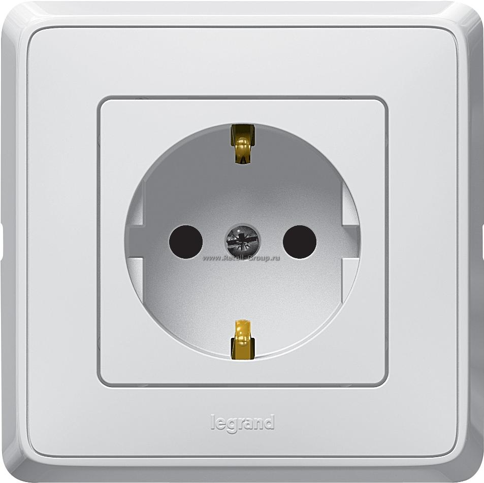

Две дырки и два усика :)
Примерно такая:

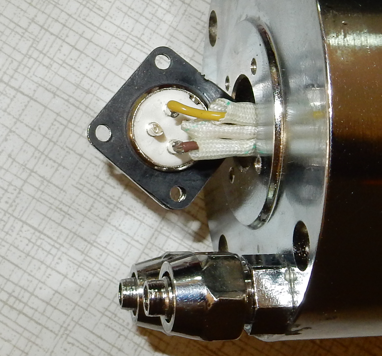

А разве в типовых китайских шпинделях не 4 пина в разъёме? 4-ый же вроде должен на корпус выходить?

alexg-nn писал(а):А разве в типовых китайских шпинделях не 4 пина в разъёме? 4-ый же вроде должен на корпус выходить?
Я тоже так думал, но, видимо, китайцы думают иначе. ;)
Сообщения: 9116
Re: "Кусается" станок
alexg-nn писал(а):4-ый же вроде должен на корпус выходить?
Мало ли что он кому должен :)

У меня тоже висел земляной штырек , я к нему узкую латунную полоску подпаял и к корпусу прижал разьемом.
А вообще тема уже была , продавцы китайцы говорят это типа защита такая что бы при подключении током не уе.ало если перепутать корпус с фазой.
Перед монтажем кабеля желательно прозвонить все штыри.

Кстати, отвинтил разъем на своем шпинделе - распаяны только 3 контакта. На четвертом земли нет (вдруг кто, как и я искать её там будет :) )

Дырок-то в розетке сколько надо, только подключены были не все. Строители, делавшие ремонт, упростили себе задачу и просто откусили "лишний" провод.
После восстановления проектного решения "покусывания" нет. Совсем, даже на пределе ощущений.
