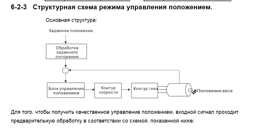

Всем доброго дня.
Наконец запустил привода на станке.
Panasonic mcdht3520e 3 шт. и mbdht2510e 1 шт.
Два привода на портал через ремённой редуктор. Один привод на самом портале через планетарный редуктор.
А 400-ваттный на оси Z.
Встал вопрос в правильной настройке.
Какие параметры нужно изменить для правильной работы на станке?
Покат так:
Привода через мач управляются.
Есть небольшой свист в простое.
Во время движения немного шумят.
Если в простое попробовать провернут ват, он сдвигается на небольшое расстояние (в процессе привод пытается вернутся в прежнее положение)
При наезде на датчик дома привод немного его пролетает и ударяется.
Какие параметры и нужно смотреть, чтобы исправить эти моменты?
Привод настроен в контроле положения. Pr 001 - 0

Сообщение aftaev » 15 окт 2016, 11:48
F2DVasek писал(а):Есть небольшой свист в простое.
Почти все сервы свистят
F2DVasek писал(а):Если в простое попробовать провернут ват, он сдвигается на небольшое расстояние (в процессе привод пытается вернутся в прежнее положение)
ПИД нужно настраивать. У подобных серв должна быть или автонастройка через панельку сервы или через ПО Панатерм.
А ручками изменять параметры 01 000 и 01 001, но вначале их записать на бамажке.

F2DVasek писал(а):Если не сложно поясните что есть пид
ПИД= Пропорционально-интегрально-дифференцирующие регулирование. В сервах часто используется ПИ. Пример ПИДа: если взять ТЭН и к нему приделать температурный датчик и он будет вкл/выкл ТЭНа то задав скажем 100 град, получим 120град. Это происходит потому что ТЭН имеет инерцию. Когда ТЭН разогрелся, температурный контроллер выключаает его, а ТЭН продолжает греть. Чтобы точно поддерживать температуру ставят ПИД температурные регуляторы - которые работают по другому принципу: чуть нагрели, померили температуру, подождали, еще нагрели или скидывают мощность нагревателя чем ближе к заданной температуре.
У серв точно так же. Пришло задание на 100 импульсов, серва начинает вращается. Если неправильно настроен ПИД серва либо медленно доезжать до позиции или очень быстро крутить вал что серва пролетит позицию. Малость про это описывал здесь с видео Видео жесткость сервопривода или резиновый вал #1
F2DVasek писал(а):и где примерно искать.
Где искать написал в сообщении выше. Похоже за ПИД отвечают эти параметры: 01 000 и 01 001 записываешь их на бамажку на всякий случай и начинаешь их менять. Начинай их добавлять + 10 и записываешь в серву параметры, возможно нужно отключить потом питание у серв(перезагрузиться) и включить и смотреть что будет. Но это так на глаз настроить. По нормальному нужно сделать автонастройки и подобных программ должны быть графики. По графику видно как серва реагирует на сигнал. Строятся два графика задание и текущее положение и им настраивается серва.
Скажу по серету многие даже не ведают что у серв при степ/дир нужно настраивать ПИД, вот как с завода пришло так и ставят, а потом про микроны пишут :)
Если не хош заморачиваться, ставишь серву на станок (без станка ее бесполезно настраивать ПИД под нагрузкой ведет себя по другому) и крутишь параметры до тех пор пока серва не начнет противно пищать. Когда противно запищит - поймешь :) Потом параметры немного занижаешь.
А лучше читай мануал на серву должен быть там автонастройка

Сообщение aftaev » 16 окт 2016, 22:46
F2DVasek писал(а):то она сносит концевик,
Концевики делаются так чтобы их нельзя было снести. При больших скоростях наезда на НОМЕ делают длинные планки чтобы длина НОМЕ была 50-70мм.
