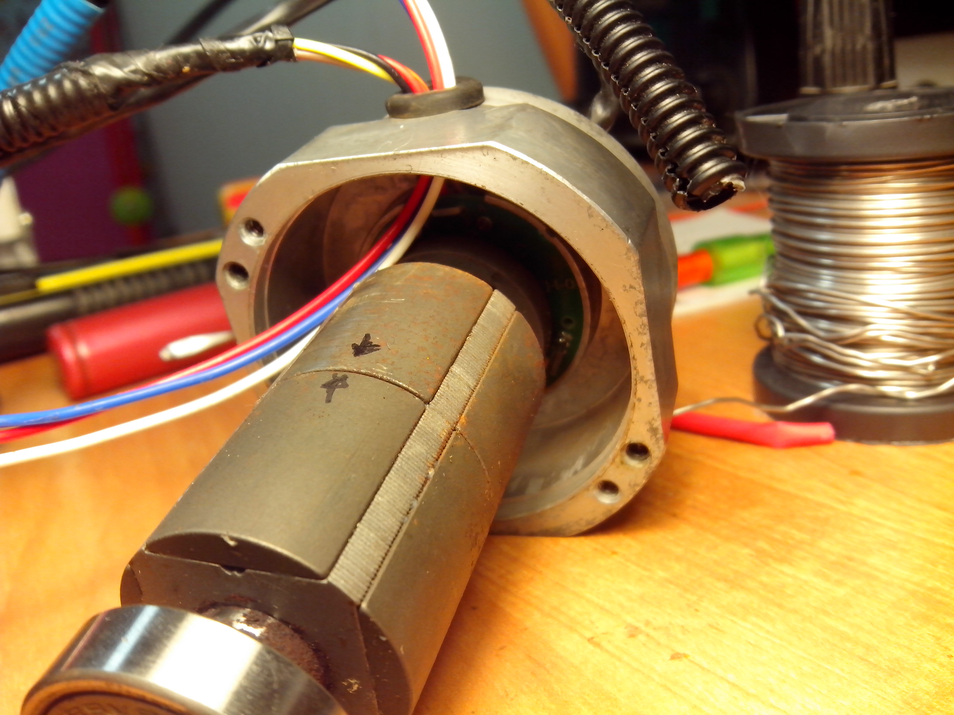

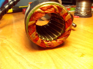

Начал тестировать свои моторы и сервоусилители. На оборотах примерно 4-5тыс один из моторов внезапно захрустел и вклинил. Печально, но ждать нового долго, стоит дорого, особенно с нынешним курсом.
Итак, разборка, дефектовка:

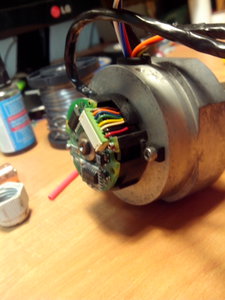

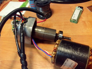

Энкодер с вала я так и не смог снять, поэтому стащил статор, ротор же остался торчать в задней крышке, вместе с подшипником и энкодером.
IMG_20160105_175142.jpg (3985 просмотров) <a class='original' href='./download/file.php?id=68053&sid=b5b7ee035905403033a0947a39a380ae&mode=view' target=_blank>Загрузить оригинал (707.44 КБ)</a>
Renco (3985 просмотров) <a class='original' href='./download/file.php?id=68054&sid=b5b7ee035905403033a0947a39a380ae&mode=view' target=_blank>Загрузить оригинал (487.94 КБ)</a>
Renco
IMG_20160105_175159.jpg (3985 просмотров) <a class='original' href='./download/file.php?id=68055&sid=b5b7ee035905403033a0947a39a380ae&mode=view' target=_blank>Загрузить оригинал (708.75 КБ)</a>
Ларчик просто открывался - отклеился один из магнитов на роторе. Видимо мотор стукнули при транспортировке.

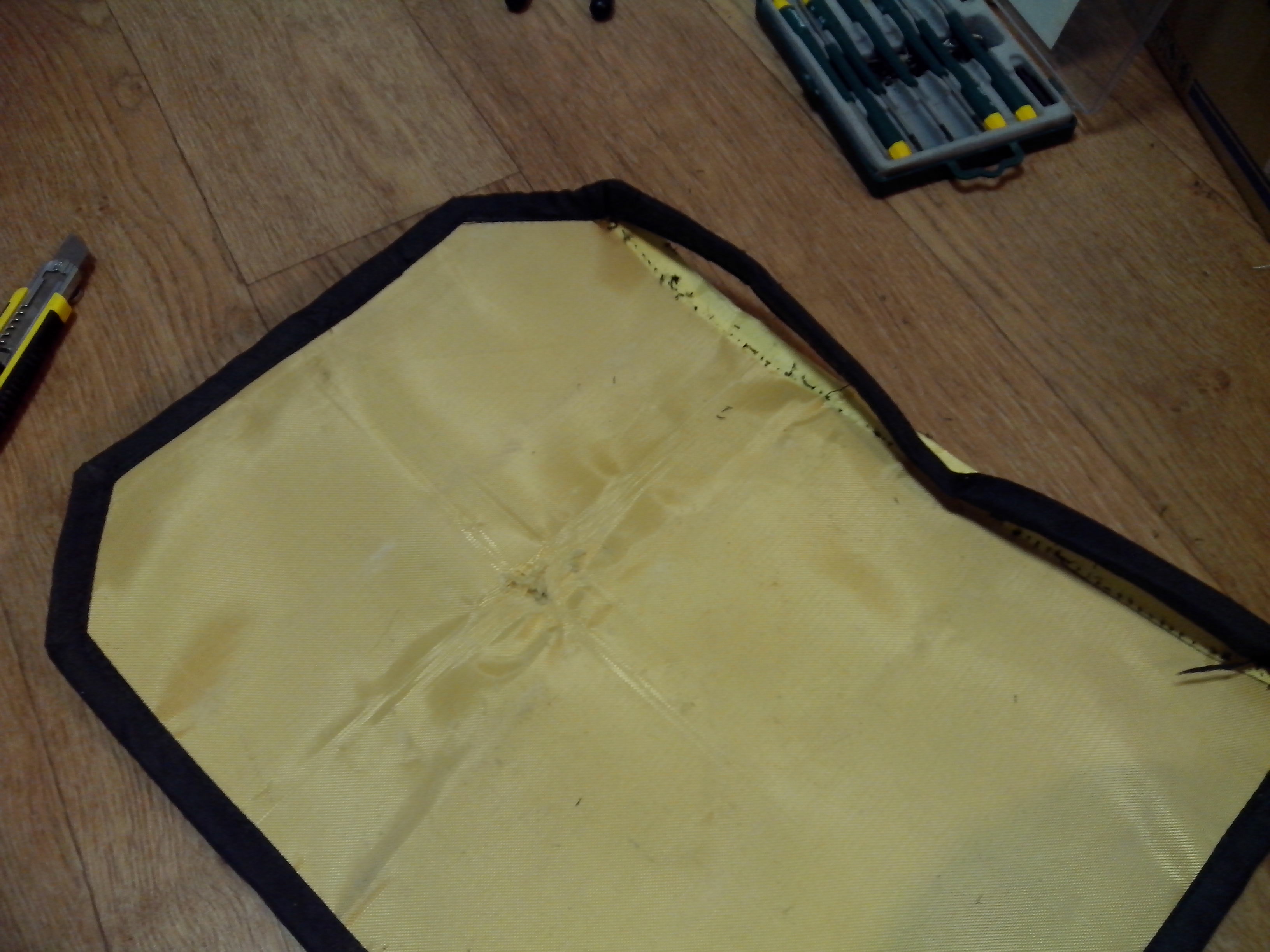

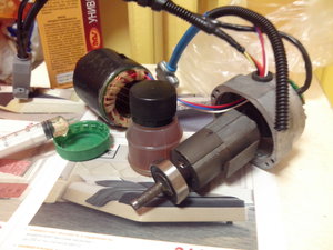

Решил приклеить его обратно, да не очень-то получилось. При попытке установить магнит на родное место, он лопнул от удара о ротор. Шибко силен.

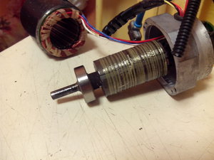

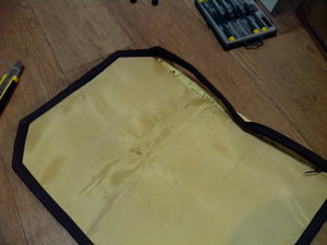

Пришлось распотрошить любимый бронежилет, надергать из него нитей и приклеить их поверх ротора на эпоксидный клей.

Сообщения: 34042
Re: Разбор и ремонт сервомотора MCG IB23001
nERV писал(а):Видимо мотор стукнули при транспортировке.
Или его кто то раскрутил шибко быстро, а потом шибко быстро остановил :)
nERV писал(а):Пришлось распотрошить любимый бронежилет,
А у тебя нет любимого танка где нибудь в гараже :)

nERV писал(а):надергать из него нитей и приклеить их
раньше так и укреплялись магниты ротора ...
на советских двигателях (ДВУ) ,тех что сейчас обзывают сервами ...
там была стеклоткань по всей поверхности...

aftaev писал(а):Или его кто то раскрутил шибко быстро, а потом шибко быстро остановил
Неа. Крутил я его мээдленно. Всмысле разгонял, плавно поворачивая потенциометр масштабирования входа.
aftaev писал(а):А у тебя нет любимого танка где нибудь в гараже
Есть крокодил на колесах, танка пока нет. Кстати подсчитывал, поездка на танке до работы и обратно будет стоить каких-то 400руб :)
nkp писал(а):там была стеклоткань по всей поверхности...
Ну у меня под руками были либо швейные нитки, либо арамидные. Выбрал второй вариант :)

Если бы его так уронили что магнит выпал, то скорее всего и энкодер бы сдох.
nERV
Сообщения: 1519
Репутация: 624
Откуда: Ульяновск
Сообщение nERV »
Может быть. Но диск энкодера из стекла 2-2.5мм толщиной, да скорее всего не самого простого.
Гадать можно бесконечно, но у меня теперь фобия отклеивающихся магнитов :)

Эпоксидка частично встала. Собрал моторчик, крутится-вертится, ничего у нутре него не трет. Но тест на полных оборотах буду проводить денька через два.

Странно. Всегда думал что уж на сервах-то должны "клеить" магниты. Точнее - мотать поверх "нитки" чтоб не отклеились. На всех нормальных инранерах модельных так делают :)

megagad писал(а):мотать поверх "нитки" чтоб не отклеились.
Сколько ни разбирал моторчиков от Lenze, indramat, rexroth и еще некоторых, так нигде нет обмотки роторов нитью или тканью. Просто приклеены к железу.

В моторах рассчитанных на большие обороты часто магниты вставляют в пазы внутри ротора. Называется ротор с скрытыми магнитами. В такой конструкции имеем потери поля от замыкания через стальные мостики между магнитами, но можем прошлифовать ротор и существенно уменьшить зазор ротор - статор.
