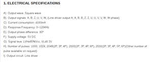

uwv.png (4267 просмотров) <a class='original' href='./download/file.php?id=168082&sid=9288af3ec6496f65a445bc99f039cb89&mode=view' target=_blank>Загрузить оригинал (24.92 КБ)</a>
У китайцев этого счастья на любую потребность

aftaev писал(а):степ/дир, управляет мотором с резольвером
Так чтоб 5штук одинаковых и с шаговым управлением дешево не будет. С аналогом старье дешевое.
