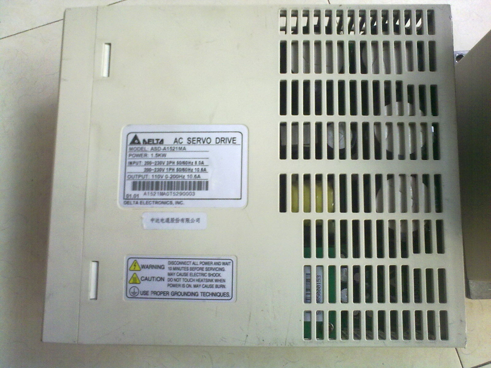

Подскажите кто нибудь что будет если подключить серводрайвер большего номинала чем двигатель, серия и все параметры по питанию совпадают, но серва 1кВт а драйвер на 1,5кВт.

Должно работать. Наоборот вряд ли.

Наоборот в принципе тоже должно работать, в мануале написано что драйвера рассчитаны на 3-х кратный запас по току, но тут так получается что привод на 1,5кВт дешевле даже чем на 750Вт.

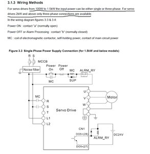

Я вот тоже этого боялся, но вроде как тут порядок должен быть, до 1,5 включительно сет 1 или 3 фазная а вот после 1,5 только 3 фазная, если ошибаюсь поправте пожалуйста.
Вот такой вот мотор
Серва.jpg (2502 просмотра) <a class='original' href='./download/file.php?id=70340&sid=f6c9ec3dcc95e0cbda3a8c692d017164&mode=view' target=_blank>Загрузить оригинал (108.52 КБ)</a>
Вот такой вот привод в продаже
Фото сервы.jpg (2502 просмотра) <a class='original' href='./download/file.php?id=70341&sid=f6c9ec3dcc95e0cbda3a8c692d017164&mode=view' target=_blank>Загрузить оригинал (282.69 КБ)</a>

Вот что по питанию указано в мануале
Схема подключения.jpg (2502 просмотра) <a class='original' href='./download/file.php?id=70343&sid=f6c9ec3dcc95e0cbda3a8c692d017164&mode=view' target=_blank>Загрузить оригинал (193.82 КБ)</a>

ССтасс писал(а):Я вот тоже этого боялся, но вроде как тут порядок должен быть, до 1,5 включительно сет 1 или 3 фазная а вот после 1,5 только 3 фазная, если ошибаюсь поправте пожалуйста.
Ты Яскаву с Дельтй то не путай ;)
