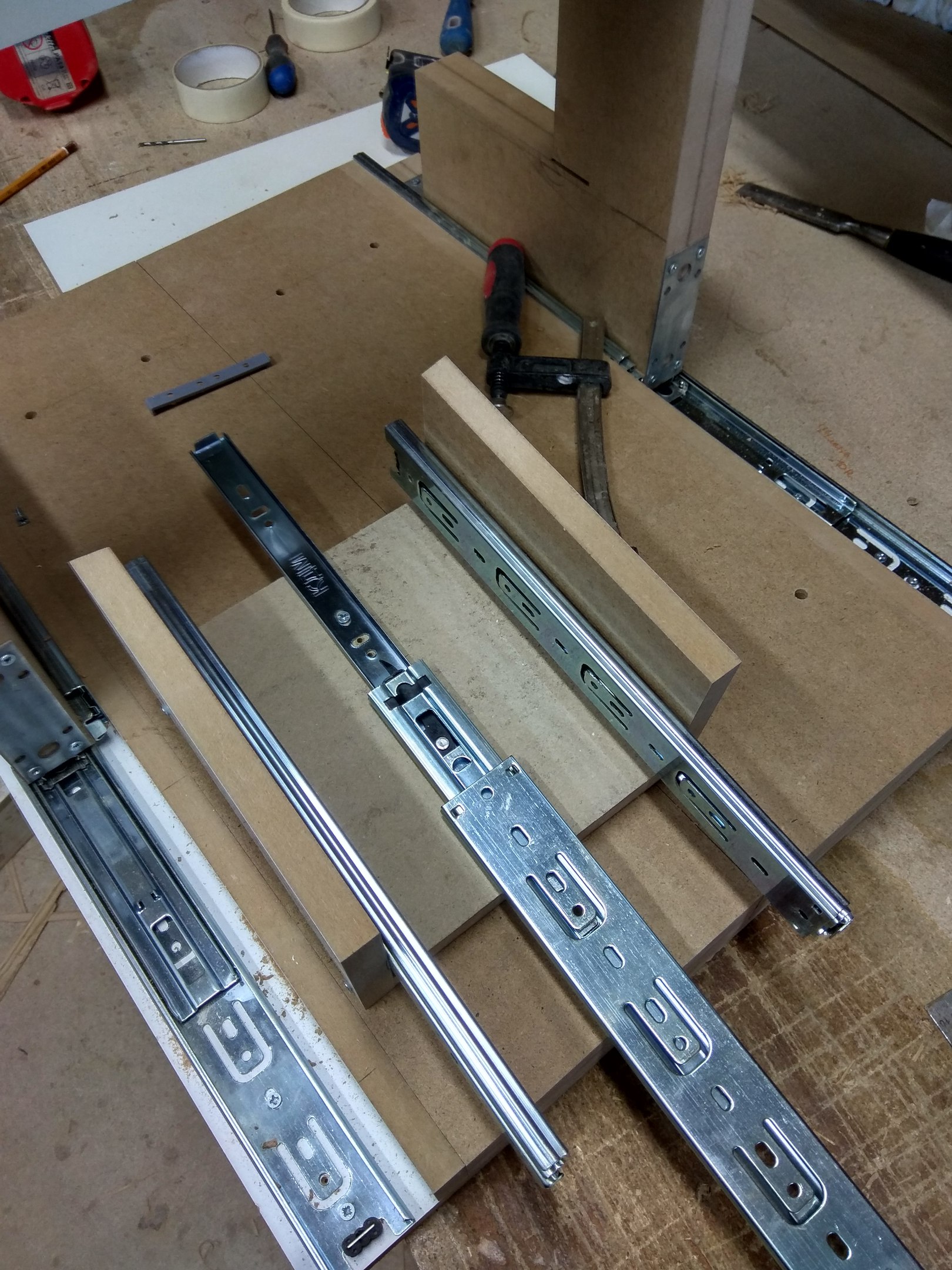

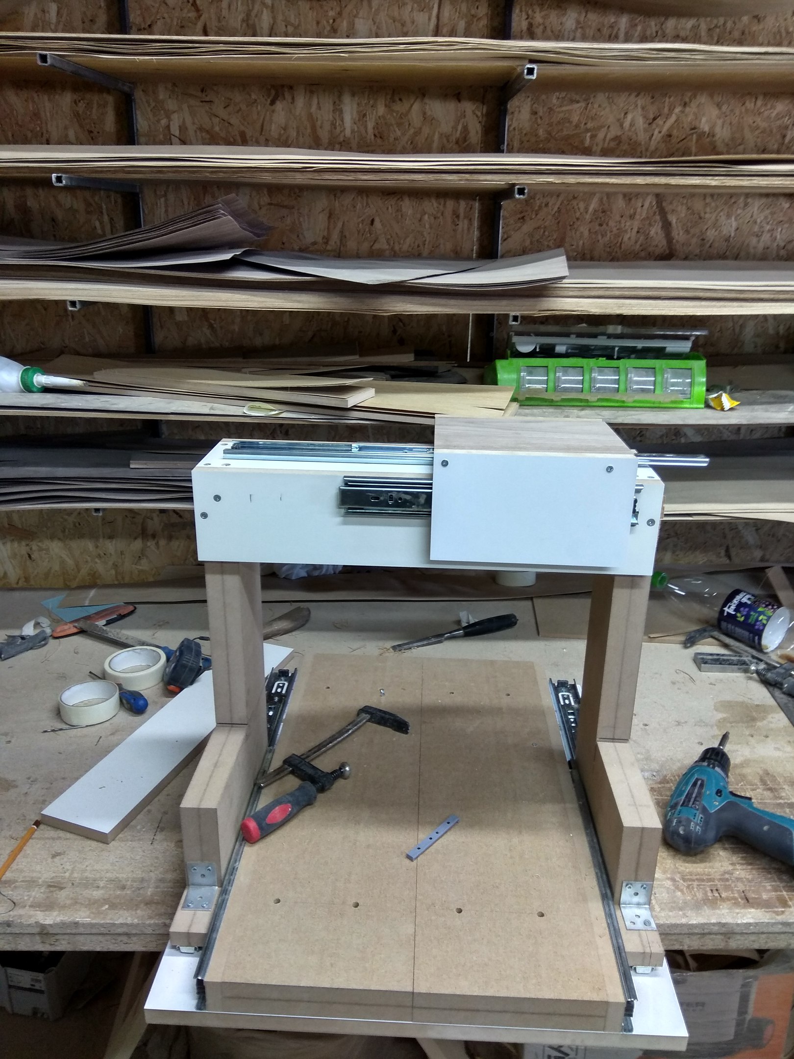

Вот текущая конструкция, третья ось в процессе сборки. Планируемые передачи - трапецеидальные винты с гайками, ход кареток 290+/-мм, винты будут 300мм с шагом 2мм. В данный момент усилие для передвижения портала неравномерное, замерял весами тягая каретки в разные стороны, от 300 до 700\800 грамм. Фрезеровать планирую клееный мдф/массив.
Станок для домашнего использования, этот вариант - временный. С его помощью планирую потихоньку собирать второй вариант чуть больших размеров, с четвертой осью, и полноценными швп + на нормальных направляющих.

С такими двигателями станок сможет работать очень медленно.
Программа расчета максимальной скорости шагового мотора #1 в помощь.
