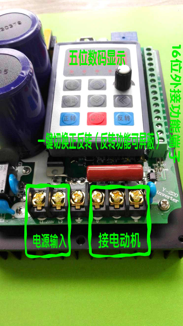

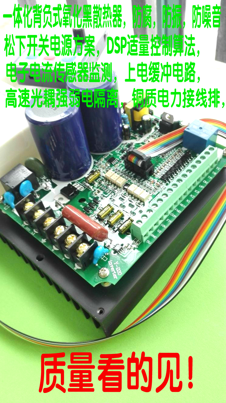

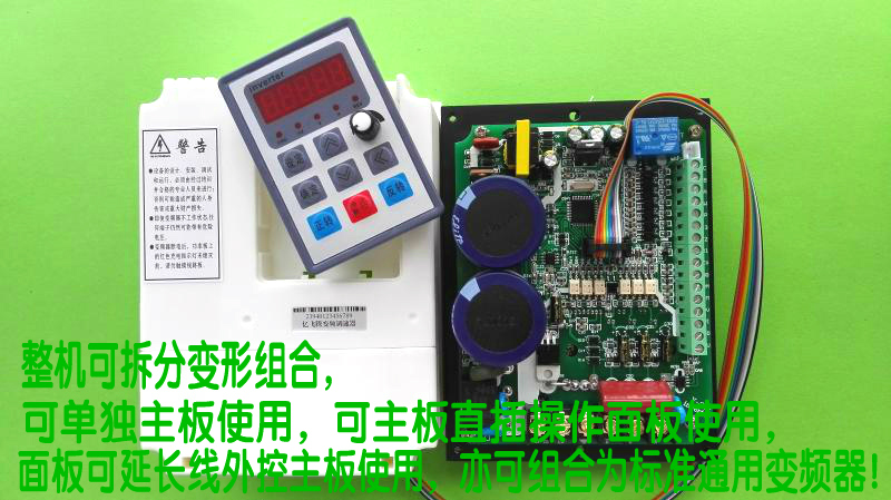

Можно со шпинделем взять инвертор BEST, а вожно вот такой, сильно дешевле. Кто-то встречал такие? Вроде как для внутреннего рынка Китая. реально найти мануал на него?
Кривой перевод только описания есть.
Инвертор для новой секции с панелью дисплея, панелями с внутренней линией со спецификацией, 2.2KW инвертором 220 ввода.
Входные данные для приведения в действии трехфазного однофазного 220V 220V 380V трехфазного двигателя сопротивление выхода двигателя, чтобы изменить режим соединения только один и тот же тип может быть треугольной, мощность и скорости.
Заводские настройки были сохранены, пользователь непосредственно.
Раздел до самой высокой частоты инвертора 650.00Hz!
5 цифровой дисплей, панель отображения может быть перемещение, частота точность 0,01 Гц!
С дисплеем скорости двигателя, максимальная скорость 99999 оборотов в минуту!
Удельная раскачивание частота, раскачивание ускорения, максимальное время замедления 3000 секунд, автоматический режим качания!
ЦОС основной чип + IPM интеллектуального модуль питания, 24-часовая непрерывная работа и стабильный!
Широкий блок питания переключение, входное напряжение питания 30В-280В нормальной загрузке!
* 0.00-650.0HZ диапазон выходной частоты , точность : 0,01 Гц ;
* SVPWM модуляции , эффективность и низкий уровень шума ;несущая частота 1. .0-10.0KHZ регулируемая , точность : 0.1KHZ;
* Широкий дизайн напряжения , может быть 100V-270Vнадежное рабочее напряжение .
* До . 7 изолированных активное управлениемногофункциональными входной порт , без внешнего источника питания ; режим управления гибких операций ;
* Множественность . 8 сегментов скорость , частоты для каждой скорости являются / независимо регулируемыми ;
* Может быть доступны 0-1 / 0-5V аналогового / скорость потенциометра ;
* Надежная дистальнее анти-молния / обработка предотвращения помех ; поверхность три анти-лечение , процесс загрузки анти-шок ;
* Пользователи могут устанавливать параметры , хранящиеся вCPU внутри , параметры не теряются навсегда ;
* DSP высокоскоростной процессор , возможности обработки данных мощное, быстрое прерывание ошибки защиты;
* Интеллектуальный модуль IPM сам имеет различные защиты;
* Встроенный качающейся функции , автоматическое увеличение или уменьшение частоты;
* Машина высоко интегрированное , сильное землетрясение;
* Панель дисплей 5 цифр : целевая частота / фактическая выходная частота / скорость двигатель / постоянное напряжение/ выходной ток;

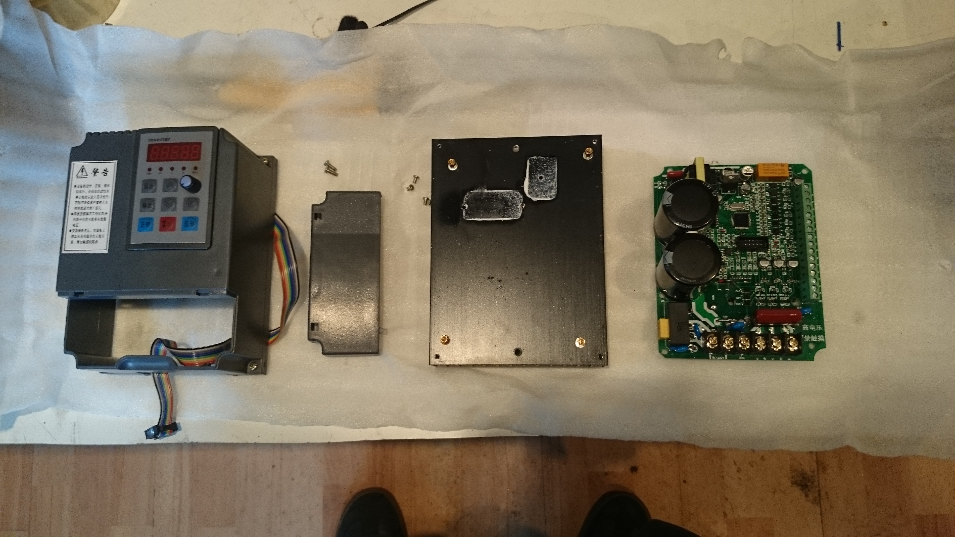

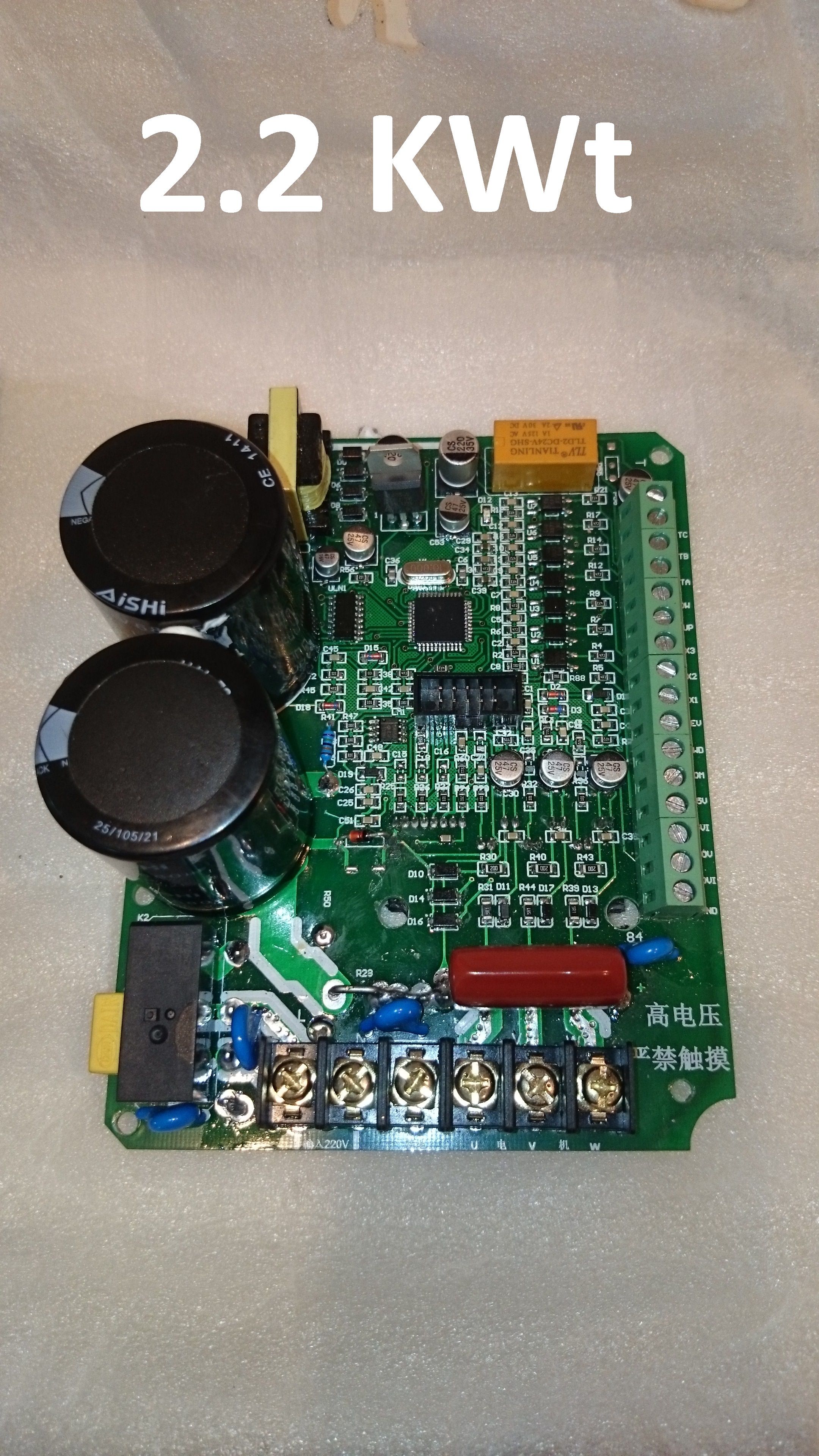

Что именно интересно?
Стоит такой, проблем нет. Фактически он. Мануал есть.

то, что у вас на фото это силовая часть того инвертора, что в первом посте? нормально работает?
Вопрос как раз в мануале - он на китайском :-(
Сойдет он на шпиндель 2,2КВт на 24000об?

Он, один в один.
Мануал более менее на русском, описаны програмируемые параметры и все.
Шпиндель 2.2 кВт тянет без проблем.
Что ещё ждать от него при цене в 3500...

я смотрю у него сразу на морде резистор. можно без танцев с бубном подключить выносной резистор с переменным сопротивлением? или там нет клеммной колодки для входа таких сигналов?

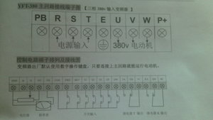

хотя стоп - на моих же фото судя по всему в GND, 10V и FM как раз можно воткнуть

интересно - почему на фото где расписано назначение клемм указано 380В?

Смысл манипуляции? Выносной пульт на шлейфе, выносим куда надо и крутим что хотим.

смысл манипуляции в том, чтобы спрятать инвертор в шкаф, а резистор вынести на панель станка. хотя можно попробовать и пульт целиком. хотя смысл - если кнопки все будут неактивны при управлении с клемм.
удобнее бы включать через реле и регулировать обороты выносным резистором. это возможно?

Думаю да, в вашей же схеме подключения(с первого поста) к контактам платы это показано.
У меня просто включение и выключение реализовано, регулировкой оборотов не заморачивался, раз в неделю открыть шкаф и при необходимости покрутить изменив обороты - не сложно, последние полгода не помню чтоб что-то там менял.
