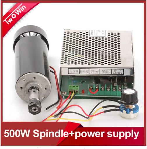

шпиндель TwoWin 500вт результат плачевный
a321
Сообщения: 644
Репутация: 74
Сообщение a321 »
Сам при покупке пытался погуглить, не нагуглилось, в результате выкинутые деньги.
фото красавца в аттаче. Ссылка https://ru.aliexpress.com/item/Air-cool ... 11632.html. Twowin делает и более мощные шпиндели, до 1.5квт, может есть и крупнее, всегда самые дешевые в своем классе. Однако для варианта посадочного места до 65мм вариантов-то ведь почти и нет. Как и многие, собирая себе комплект хотел потратиться по минимуму и нужное число раз "попал" на деньги.
Сперва шпиндель порадовал - станка еще не было, а он вполне тихо жужжал и без особых биений. Пришел станок, хлебнул с его вводом в эксплуатацию. Шпиндель не проработал и месяца (пару десятков часов). Стали нарастать шумы, биения. Не то, чтобы я их каждый день мерил, но отмечал, что "заказываешь" один размер детали, получаешь другой, на разных фрезах -разный (что вцелом нормально по дереву-то). Но вот трапецевидность вместо вертикальности - это непорядок. В общем, понажимал на вал, отметил отклонения, снял, разобрал и тихо охнул. Начнем с того, что стоят 2 подшипника 608, каждый в своей резиновой чаше - вот вам и тишина по началу и изначальные люфты по всем осям при нажиме. Щетки в приличном состоянии, даже древесной пылью забит умеренно. Паз под подшипник, нижний, несмотря на резинку, уже был разбит с 22 примерно до 23.7, верхний меньше, до 22.4. Сама нижняя резинка тоже уже убита. Попытался заменить подшипники - купил skf на внешний д.24, расточил посадочные места, поставил. Была сложность со снятием цангового зажима - он сильно запрессован, снять без повреждения (изгиба) вала врядли получится - точно нужна спецоснастка, обычный съемник не прокатит - за нижнюю часть патрона не зацепиться, через внутреннюю в вал не упереться, диаметры маленькие. Воспользовался проставкой между валом и штоком съемника, он не обеспечивал гарантированной "вертикальности" и при съеме упирался в боковую поверхность патрона = изгиб вала, вал из печальной стали.
В ответ на рекламацию продавец предложил за 20долл прислать такой второй. Я отказался.
Вопрос закрыт.
