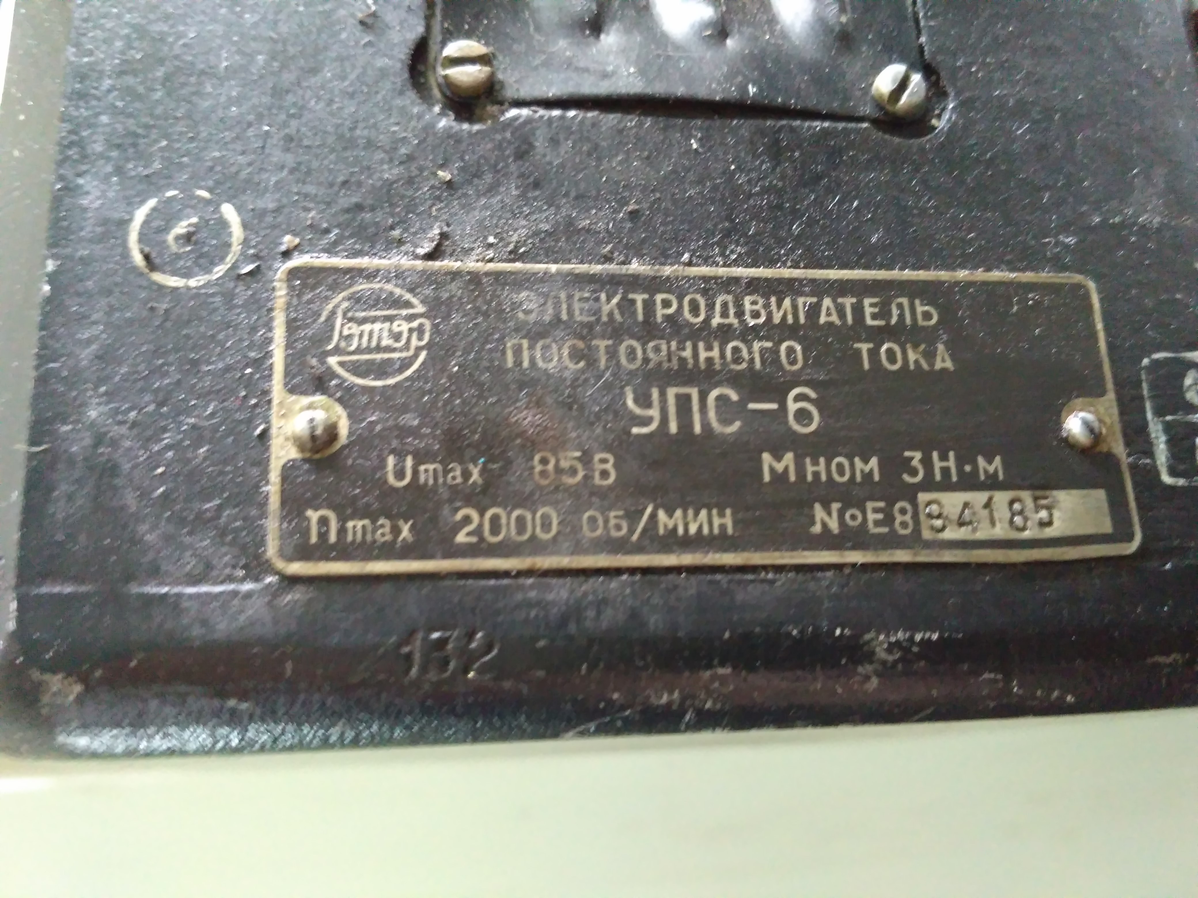

Всем здрасте!
Имеются вот такие вот двигатели они стояли вот на таком вот станке драйвера естественно канули в иной мир.
Как и чем управлять этими двигателями?

Там не энкодеры, а тахогенераторы.

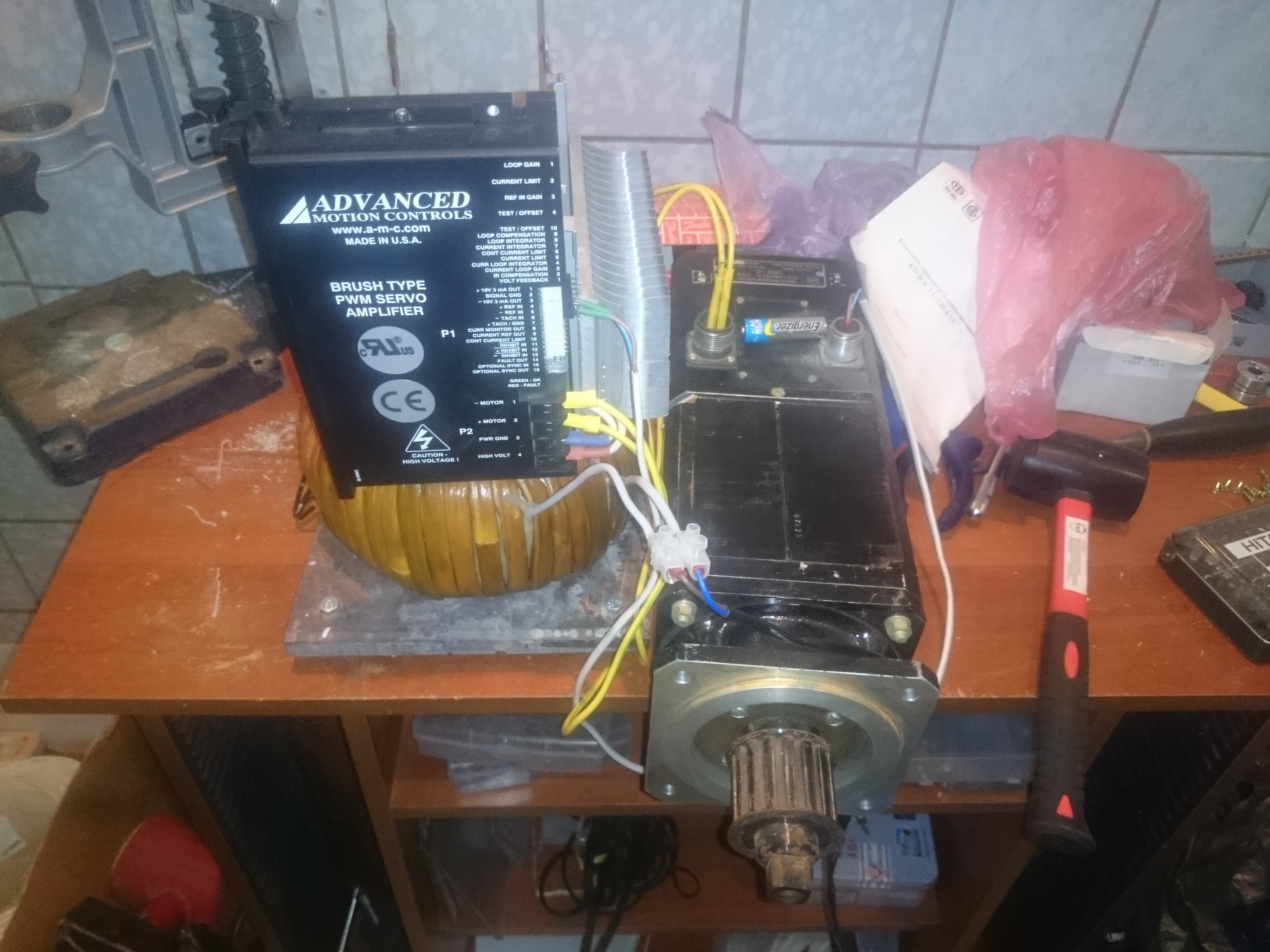

Re: Управление двигателями постоянного тока УПС-6
Сообщение elephant007 »
DSC_0401.JPG (6839 просмотров) <a class='original' href='./download/file.php?id=88232&mode=view' target=_blank>Загрузить оригинал (2.55 МБ)</a>
Привод цепляем к мотору силовыми проводами и проводами от тахо, в качестве аналогового сигнала управления ближайшую батарейку - вуаля.
Есть коллективное мнение, что возможностей 30-амперного привода маловато для УПС-6. Поэтому хороший человек придумал, как его раздушить. Плата АМС30А8 унифицирована со своим старшим братом АМС50, допаиваются недостающие компоненты и вот оно - щастье. На Чипмейкере есть тема, и у нас на нее ссылку давали.
я свои брал тут http://www.ebay.com/itm/Advanced-Motion ... Sw~oFXFssI

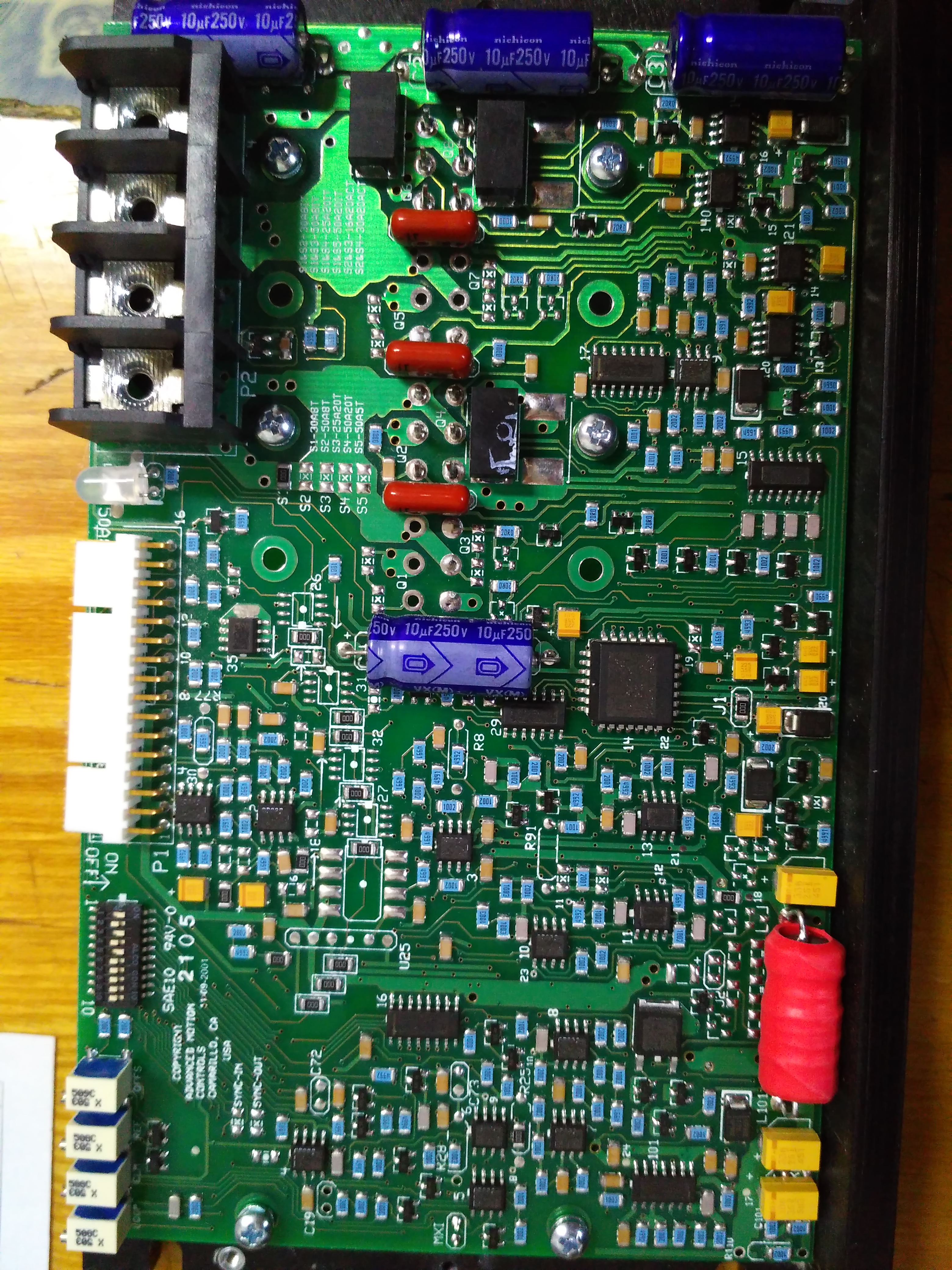

Всем привет))
пришли мне усилки))
теперь пытаюсь разобраться что да где перепоять.... :thinking:
на данный момент я понял вот какие недостающие детальки нужно впаять и что нужно перепаять, имею в виду силовые транзисторы. транзисторы, резисторы и конденсаторы в цепи управления. Номиналы правильно подобрал ?
Теперь дальше.

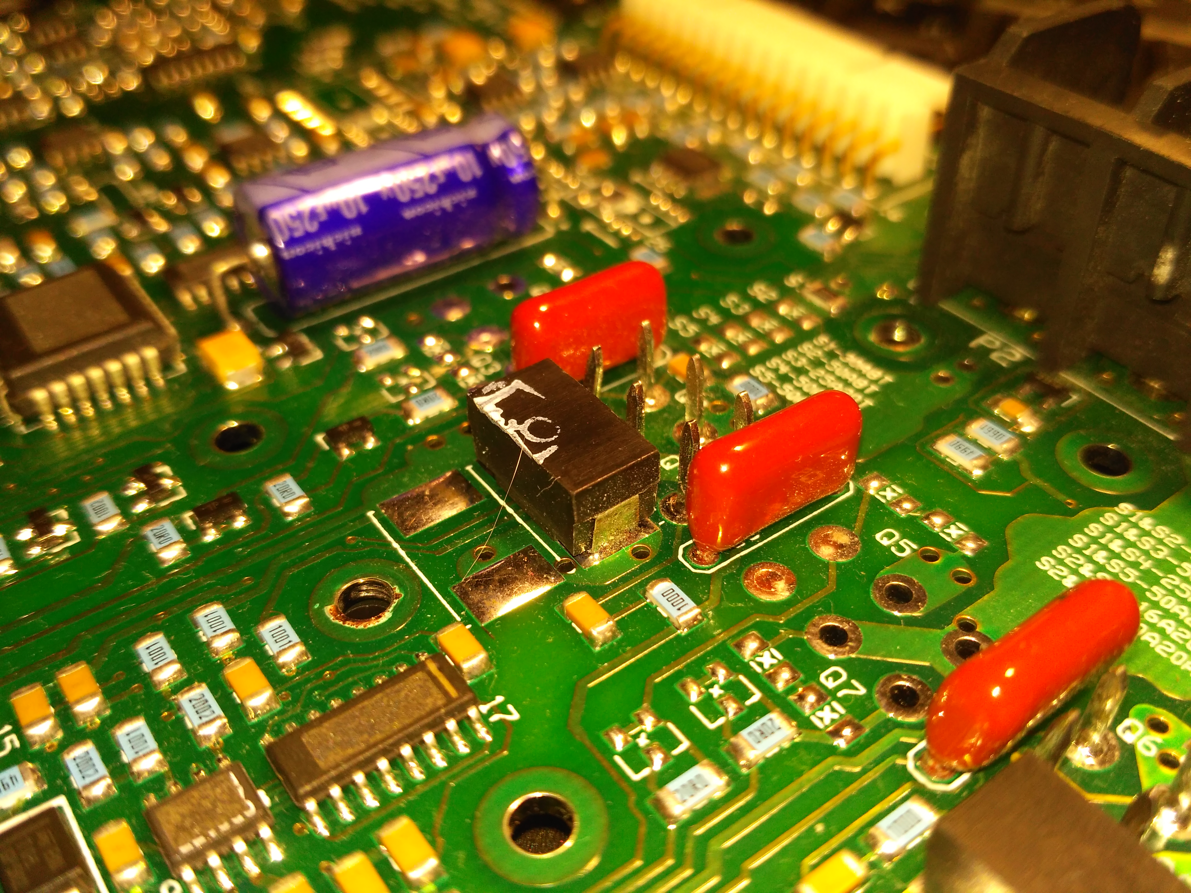

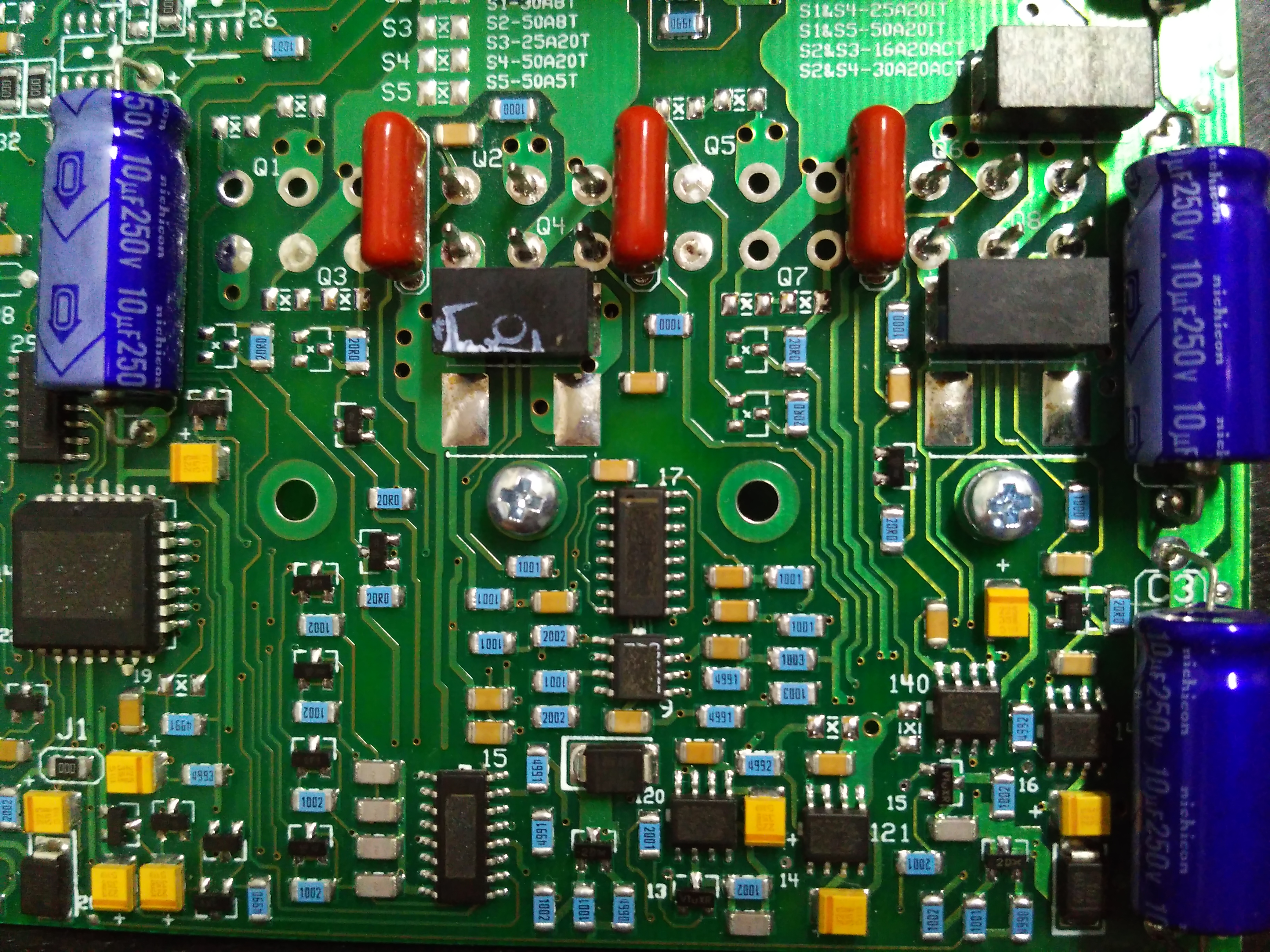

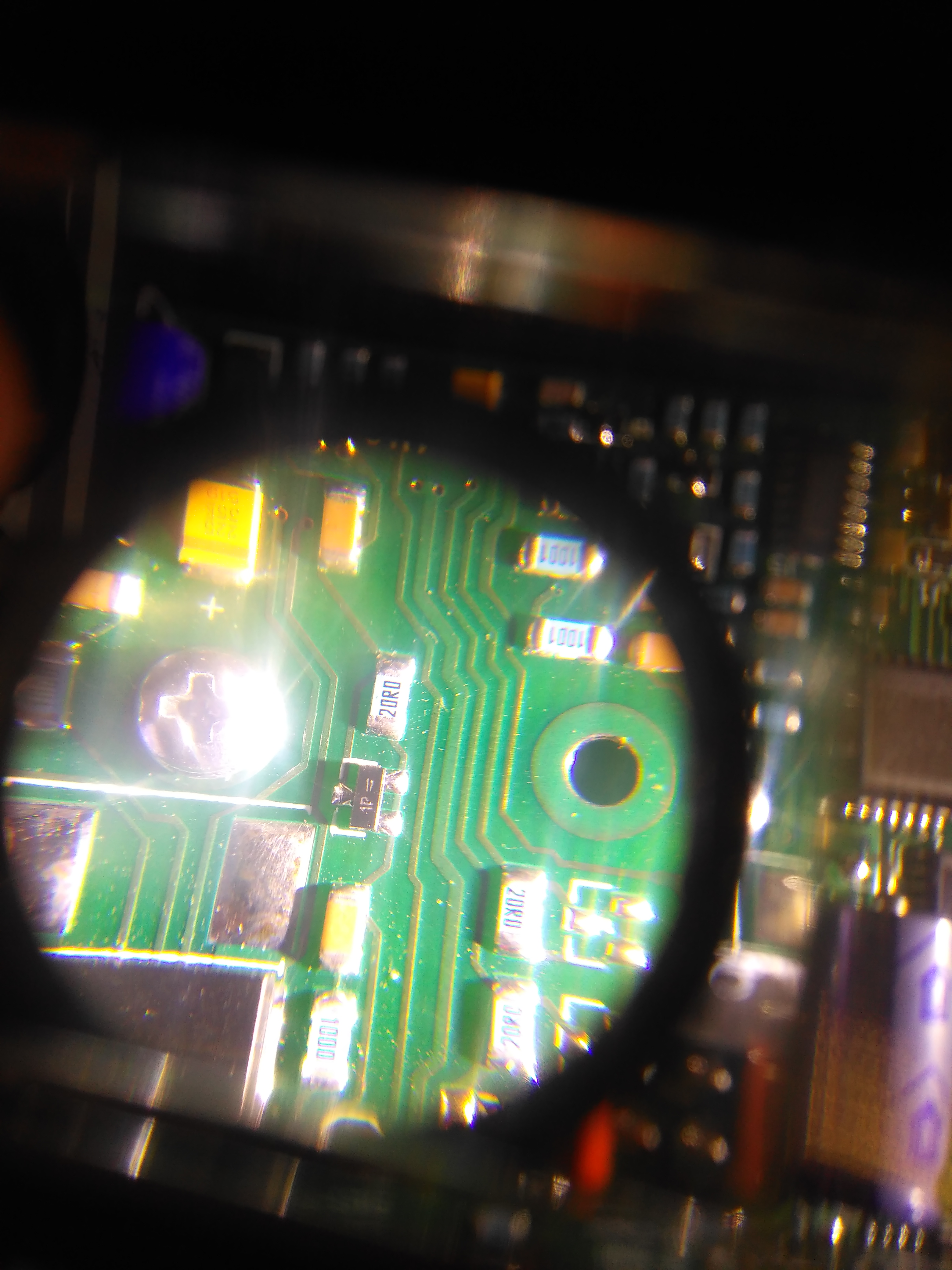

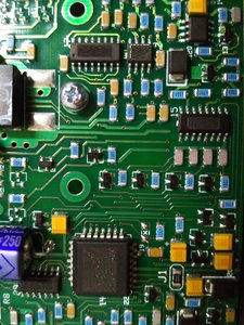

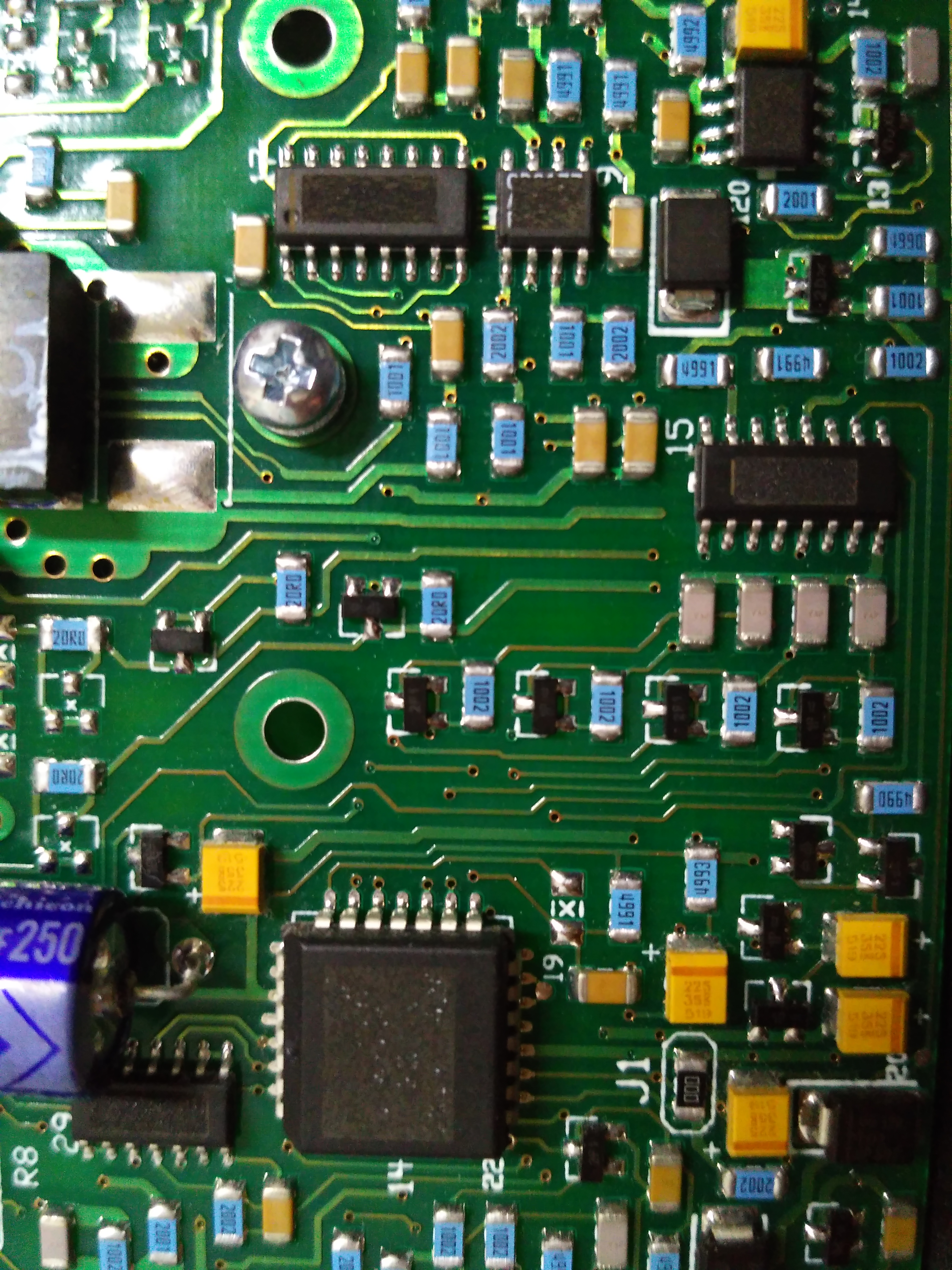

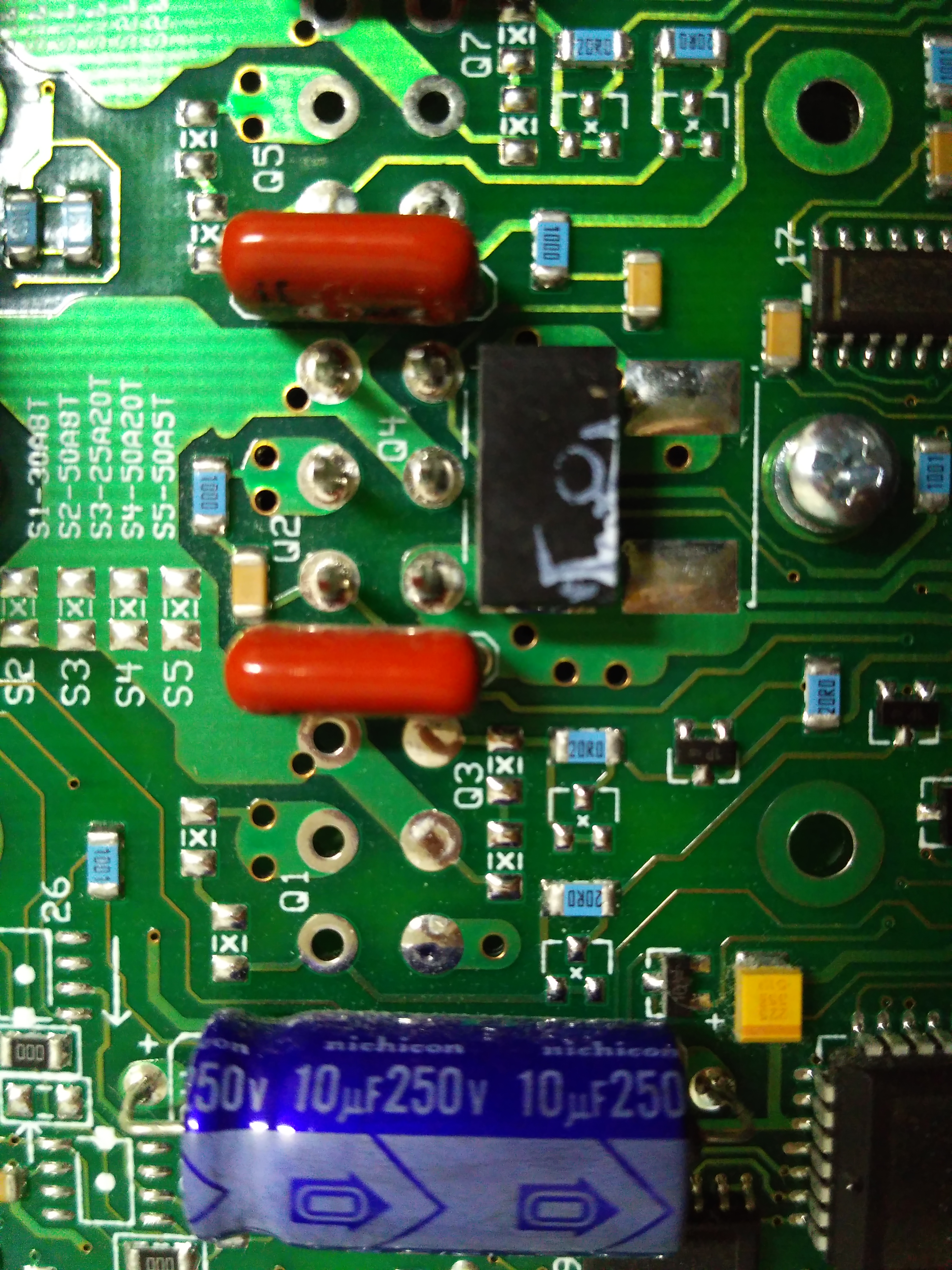

Вот фотки платы: Теперь о том что я не вкуриваю:
что за большие черные прямоугольные элементы(те что возле ножек силовых транзисторов) и нужно ли их до паять?
desti писал(а):Первым делом была изменена схема DC-DC преобразователя, чтобы он мог питаться от повышенного напряжения. Перепайка 4-х резисторов и замена выходного мосфета (100 вольтового) на 200-вольтовый.
как я понимаю мосфеты это и есть силовые транзисторы...или нет? и что за 4 резистора он перепоял и на какие номиналы он их поменял?
desti писал(а):Вторая задача - увеличить порог срабатывания защиты по напряжению, пара резисторов в делитель на заботливо подготовленные производителем футпринты. Контрольное включение показало, что всё работает, как запланировано, дыма нет, питание есть, порог защиты по перенапряжению уехал на уровень 160 вольт (тут я немного схалтурил с номиналами, но у меня питание будет в районе 125 вольт, так что не страшно).
Здесь я вообще не че не понимаю.. я не пойму как должен выглядеть делитель и что такое футпринт...я нуб.. :wtf:

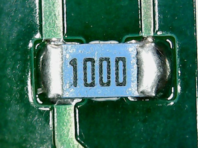

desti писал(а):Заменен токоизмерительный шунт (в 30А8 он 0,02ома, в 50А8 - 0,01ома), в остальном схемы отсечки по току оказались одинаковые. Шунты (для работы на высоких токах) надо ставить другие, в оригинале 2 ватта, надо не меньше 5. Заказал на ибэй пятиваттные 0,01, с ними будет спокойнее.
И Где стоит этот шунт.... И как он выглядит...
desti писал(а):Также заменены 100 вольтовые электролиты 63мкф. в цепи питания на 100mF х 200 вольт. С номиналами конденсаторов еще не определился, надо тестировать на рабочих режимах, чтобы не было нагрева.
Я так понимаю у меня уже стоят конденсаторы электролитные на 250 вольт на 10 мкф. Их менять не надо?
Прошу не пинать за столь мощьнейшие познания в электронике :oops:

rehden писал(а):И Где стоит этот шунт.... И как он выглядит...
Шунт - большая красная блямба на обратной от клеммников стороне платы.
rehden писал(а):что такое футпринт
футпринт - площадка для пайки на печатной плате
rehden писал(а):что за большие черные прямоугольные элементы
на фотке отметь, что конкретно интересует, а то можем ошибиться.
rehden писал(а):как я понимаю мосфеты это и есть силовые транзисторы...или нет?
вот тут про полевики доступно расписано, рекомендую поштудировать прочие разделы сайта, DIHALT пишет доступно, легко читать.
http://easyelectronics.ru/upravlenie-mo ... ast-3.html

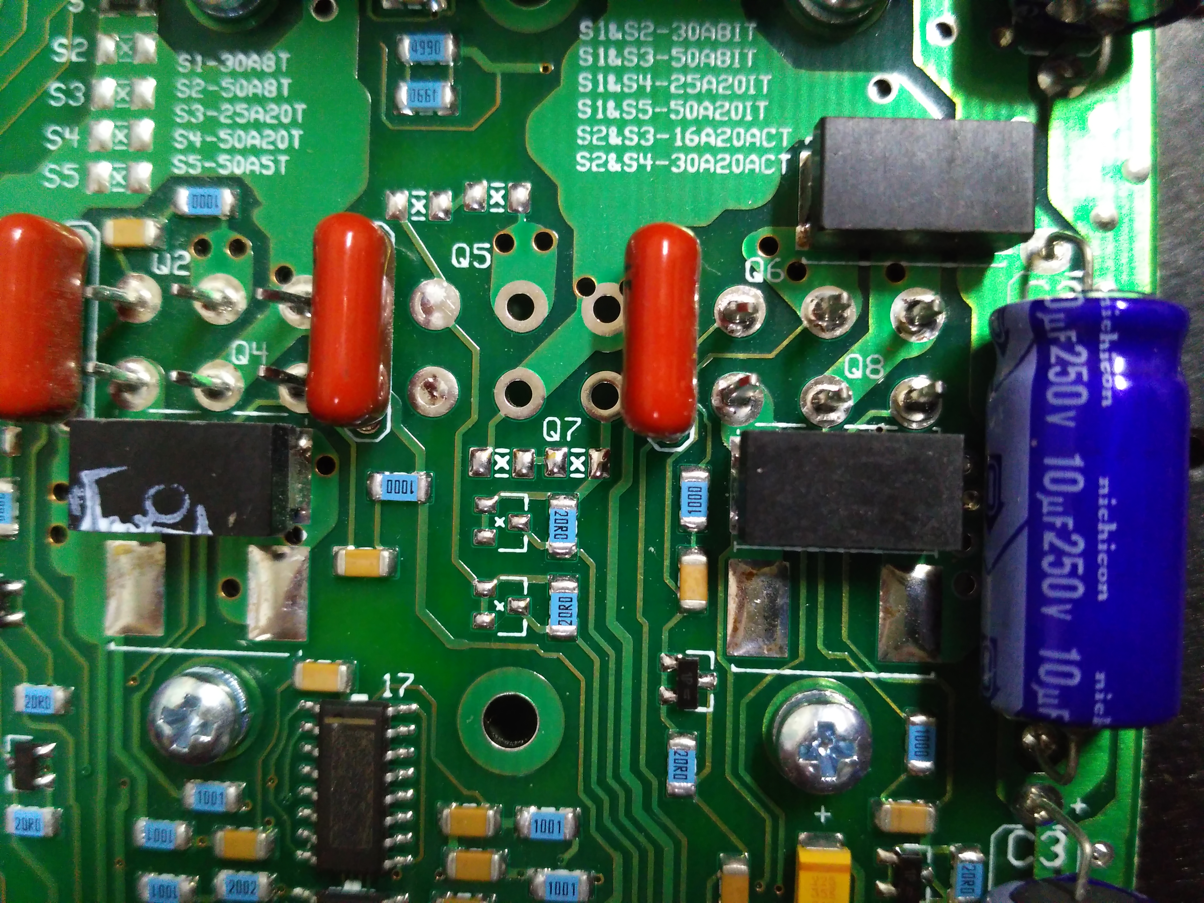

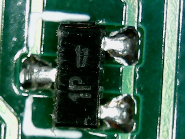

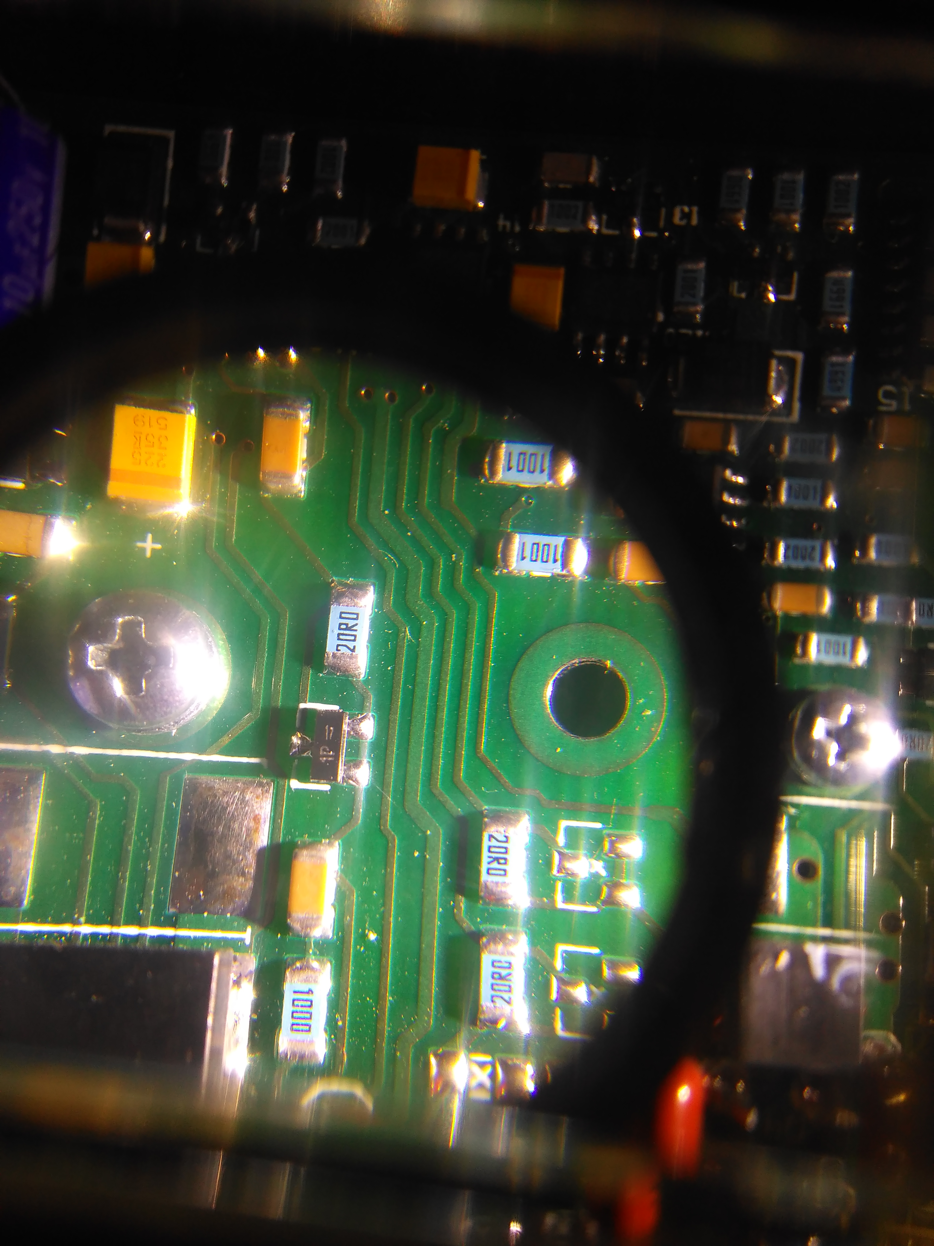

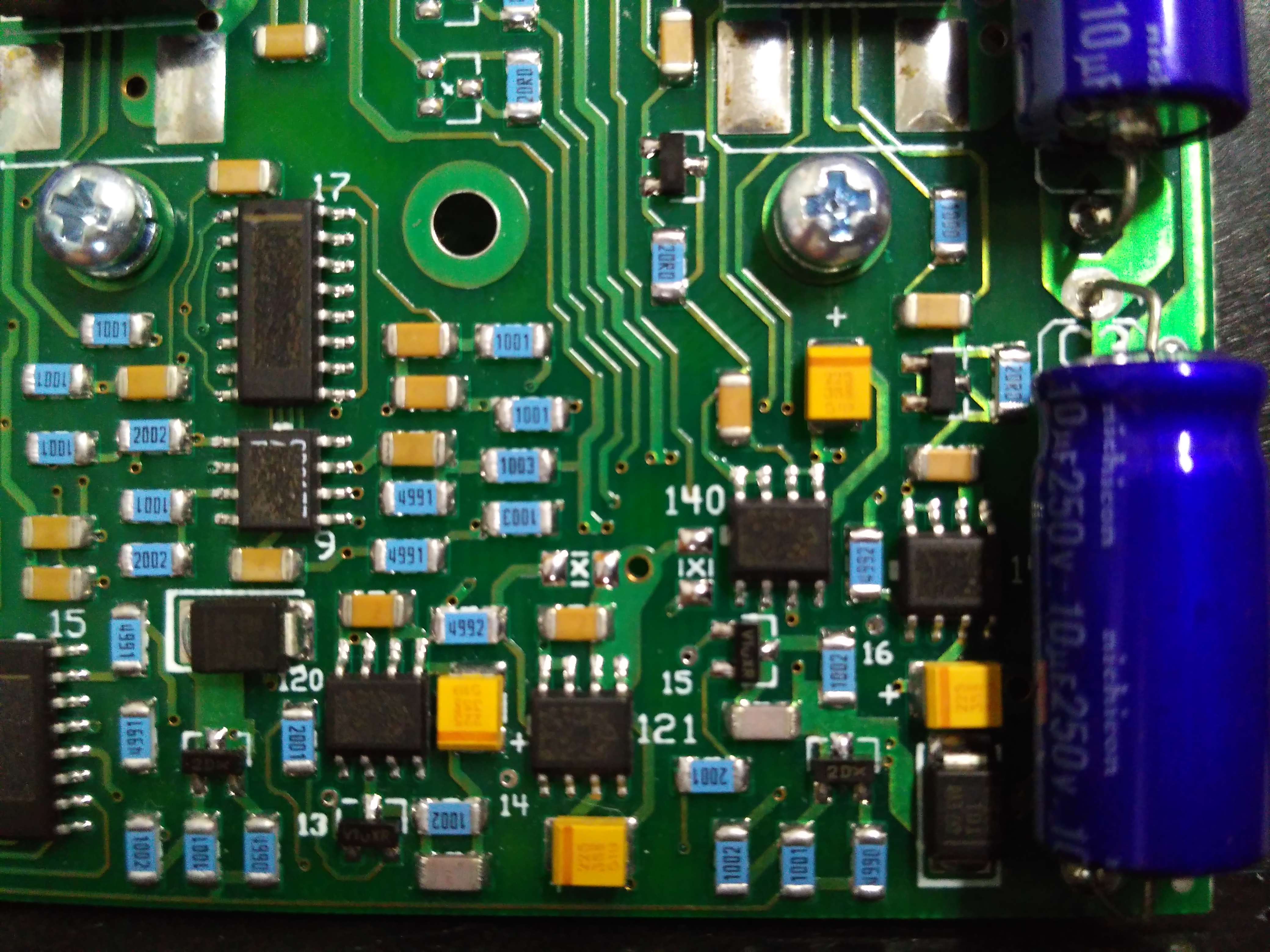

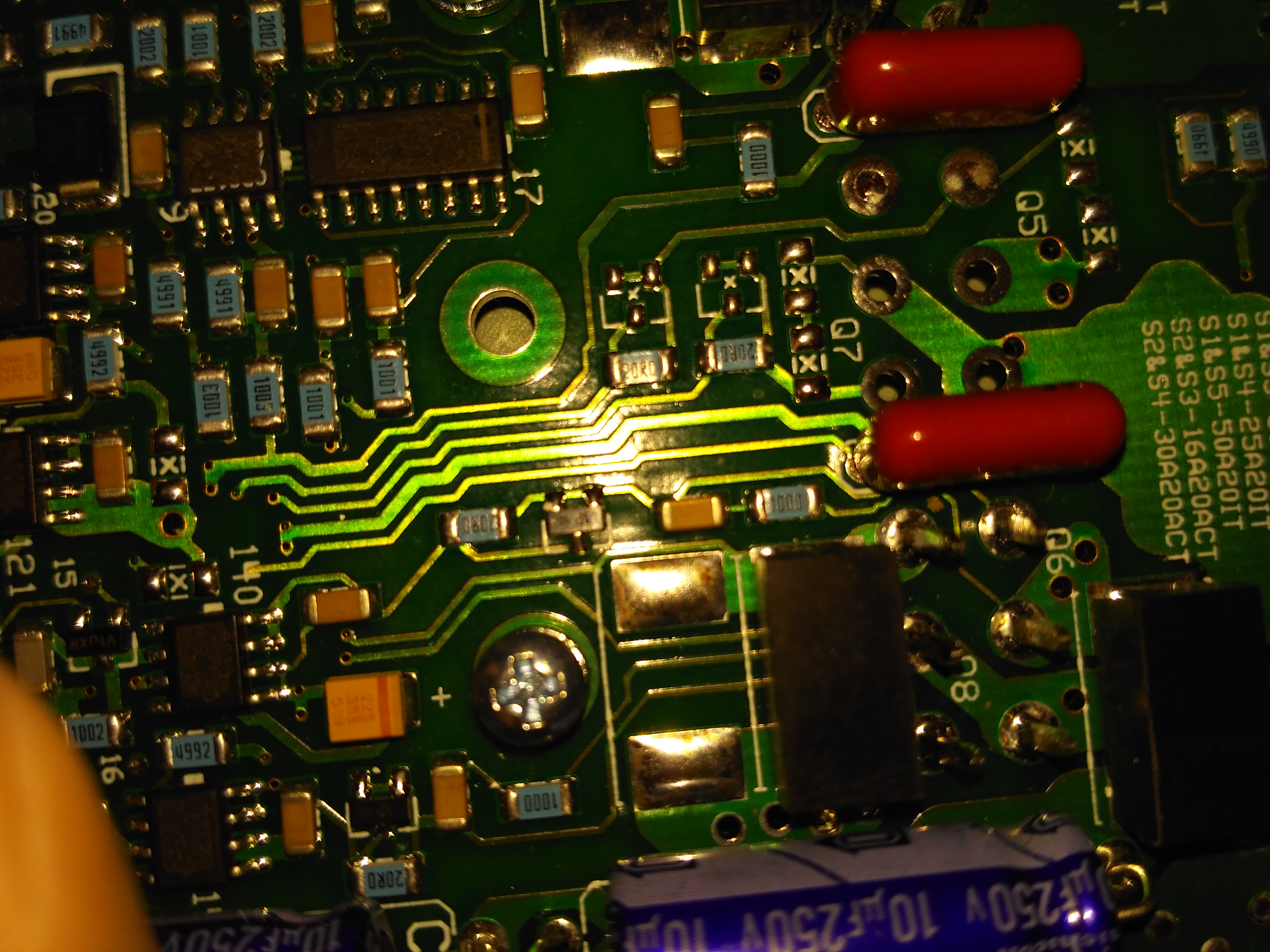

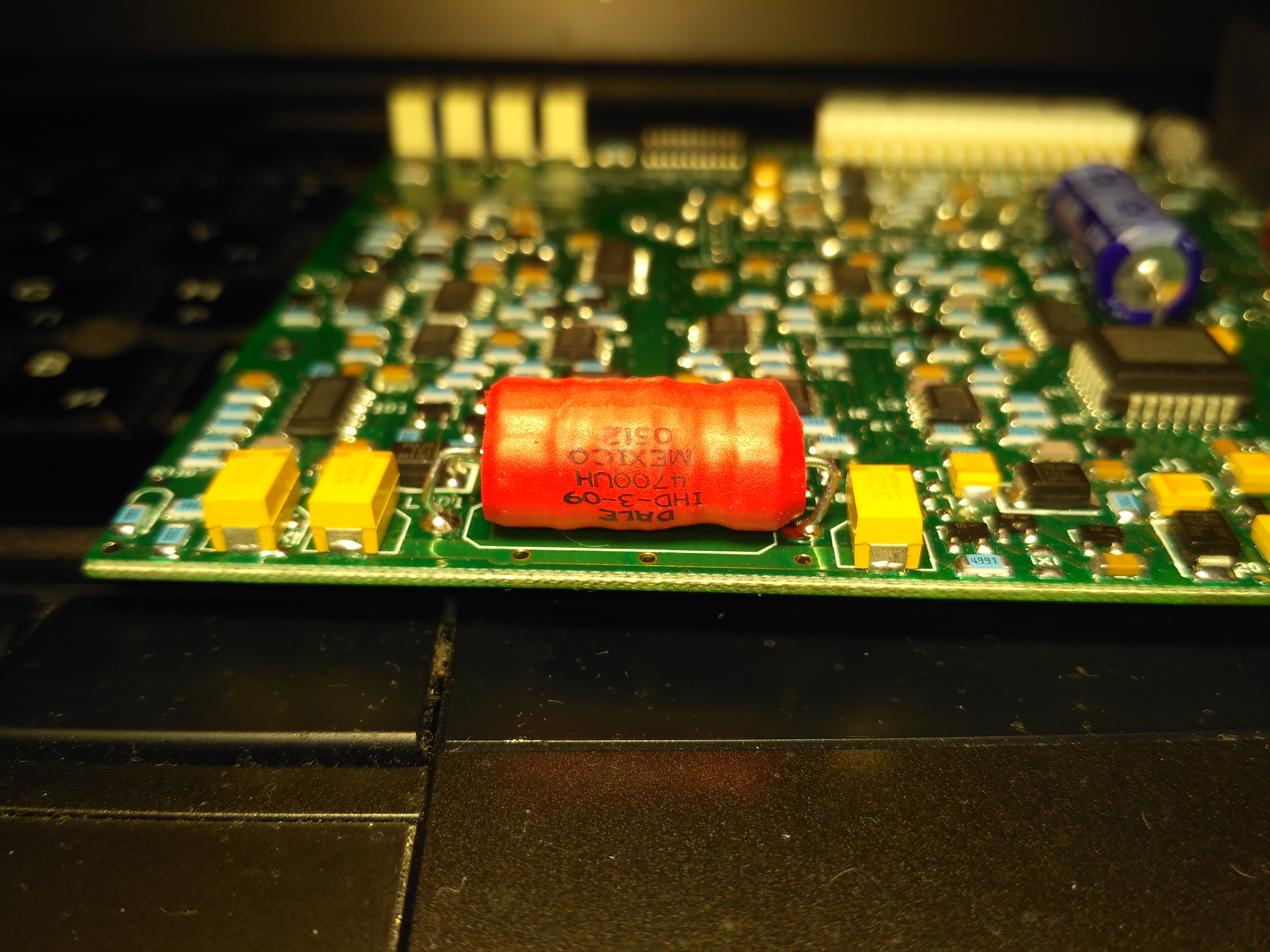

вот про этот черный большой элемент спрашивал. маркировки нету. по размерам в смд каталогах найти не могу...
в центре фото. рядом с ним еще одно место походу для такого же. вот это шунт? просто на оборотной стороне кроме транзисторов больше не чего нету. за инфу по поводу транзисторов спасибо. и вправду очень понятно объясняет =))
Сообщения: 3653
Первое фото - танталовый конденсатор наверняка.
Второе - может и дроссель https://www.google.by/url?sa=t&source=w ... fqVF-YNAKw
Чтобы точно сказать нужен мультиметр, и знать что делать. Первый не должен храниться в режиме pn перехода. Второй иметь близкое к нулю активное сопротивление.
Вторая фотка точно дроссель, вишаевский на 47000 мН.
сопротивление у него точно околонулевое.
ошибочка вышла, сорри, нужно искать дальше.

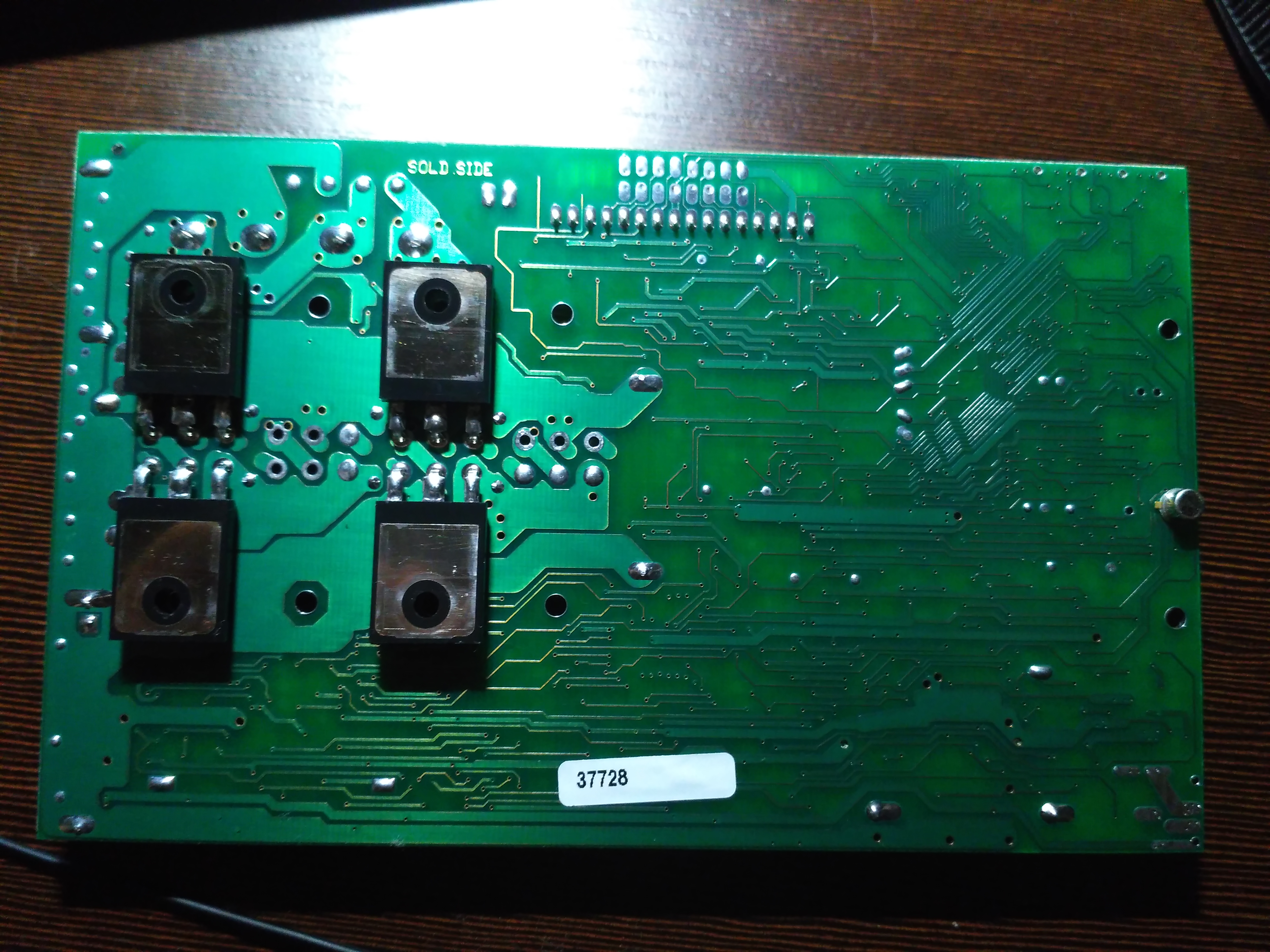

на обратную сторону нужно воткнуть еще 4 таких же полевика.

elephant007 писал(а):Вторая фотка точно дроссель, вишаевский на 47000 мН.
Точно такие же? Не более мощные?
А что даст установка точно таких же поливиков? Более быстрый прирост тока? Я так понимаю пока система ограничивает ток на 30 ампер ты ей хоть поливики на 250 поставь она всерно ограничивать будет на 30. или я не прав.
И еще...Этот двигло можно раскрутить до 3000 оборотов, но мне на моем станке я думаю тысячи полторы будет за глаза http://www.cnc-club.ru/forum/viewtopic. ... 46&t=13308

те черные блямбы - диоды в обвязке полевиков.
0,02 ома пока не нашел, завтра вскрою свой усилок, гляну.
