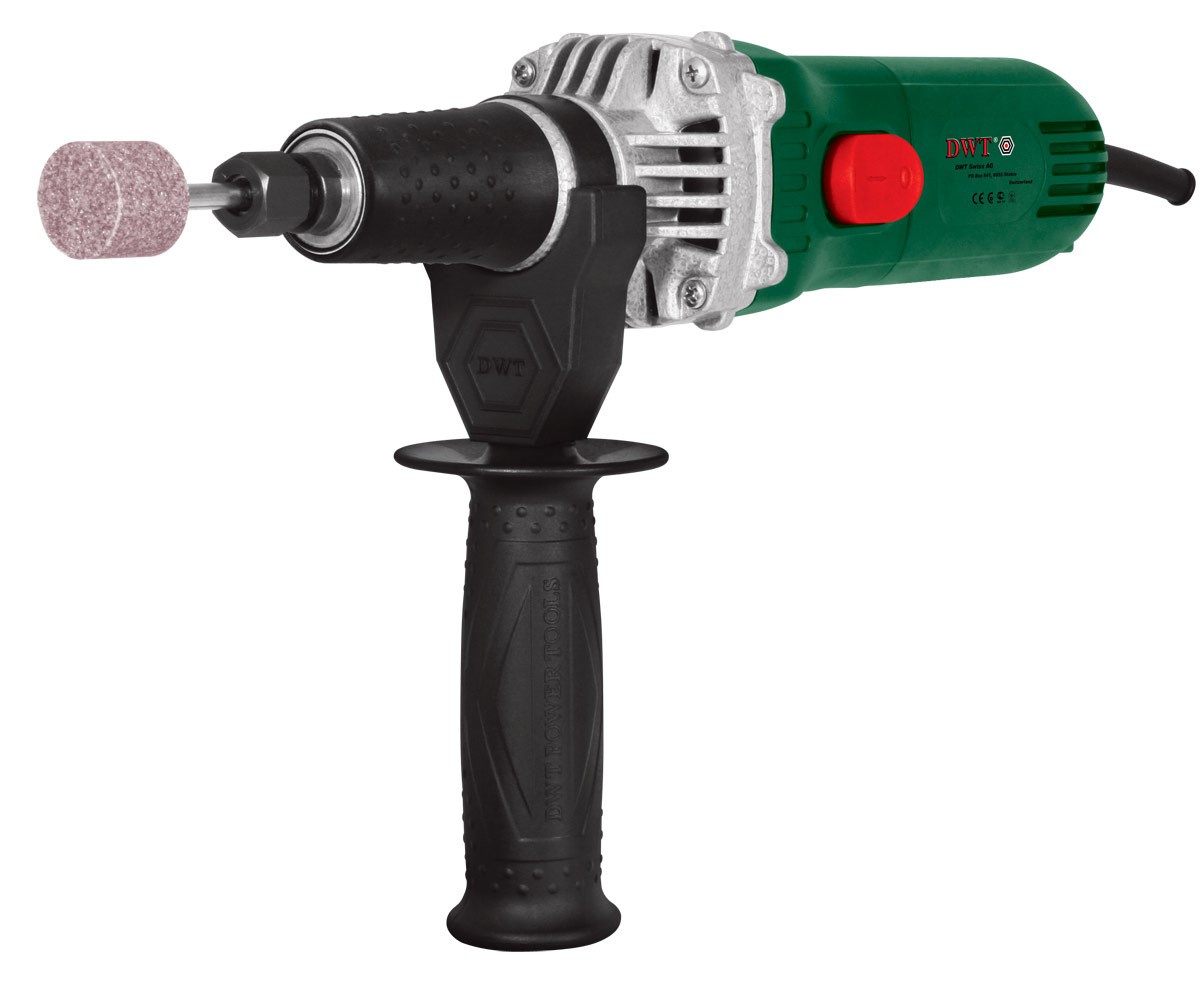

Вы примеряете УШМ.
Посмотрите в сторону ПШМ (Прямо шлифовальная).
Там уже даже что-то типа цангового патрона на 6мм инструмент.
У меня счас такая стоит от ДВТ с длинным хоботом. а цангу на 1/8" я ей сам выточил.
Но достаточно шумно работает.
Есть и нормальный водяной шпиндель, да ставить лень...

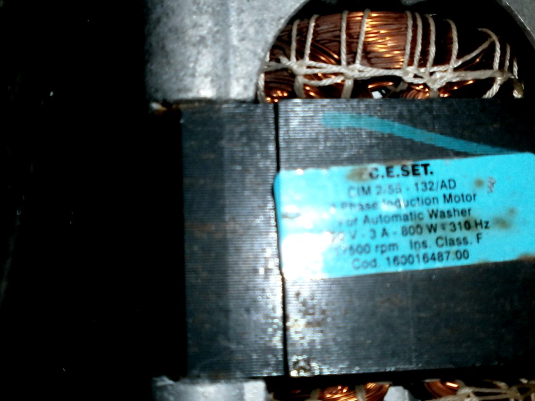

Если найдете частотник, то ищите и мотор от стиралки, который не коллекторный.
Вот типа такого:
http://www.cnc-club.ru/forum/viewtopic. ... 55#p223855
Цанговый патрон под нужный диаметр вала закажете и китайцев.
Будет вам бюджетный скоростной шпиндель воздушного охлаждения.

а его получится с обычных 600-1200 оборотов разогнать до в 10 раз?
и не будет ли в б.у. моторе от стиралке люфтов этого привода? там нагрузки то немалые.
Сообщения: 9116
Re: Пойдет ли в качестве шпинделя "болгарка"?
РЕКЛАМА писал(а):Если найдете частотник, то ищите и мотор от стиралки, который не коллекторный.
А там разве не BLDC двигатель?
Если речь о прямоприводных, то они громоздкие и тихоходные.

johny писал(а):а его получится с обычных 600-1200
На шилде написано 17500 об/мин при 300Гц. Но раскручивается и до 400 Гц. На видео.
Сергей Саныч писал(а):А там разве не BLDC двигатель?
3 Phase induction motor на нем написано.
мотор.JPG (6007 просмотров) <a class='original' href='./download/file.php?id=90934&sid=0986a8e0f0e9dde6bdb3eec671d0807b&mode=view' target=_blank>Загрузить оригинал (112.55 КБ)</a>

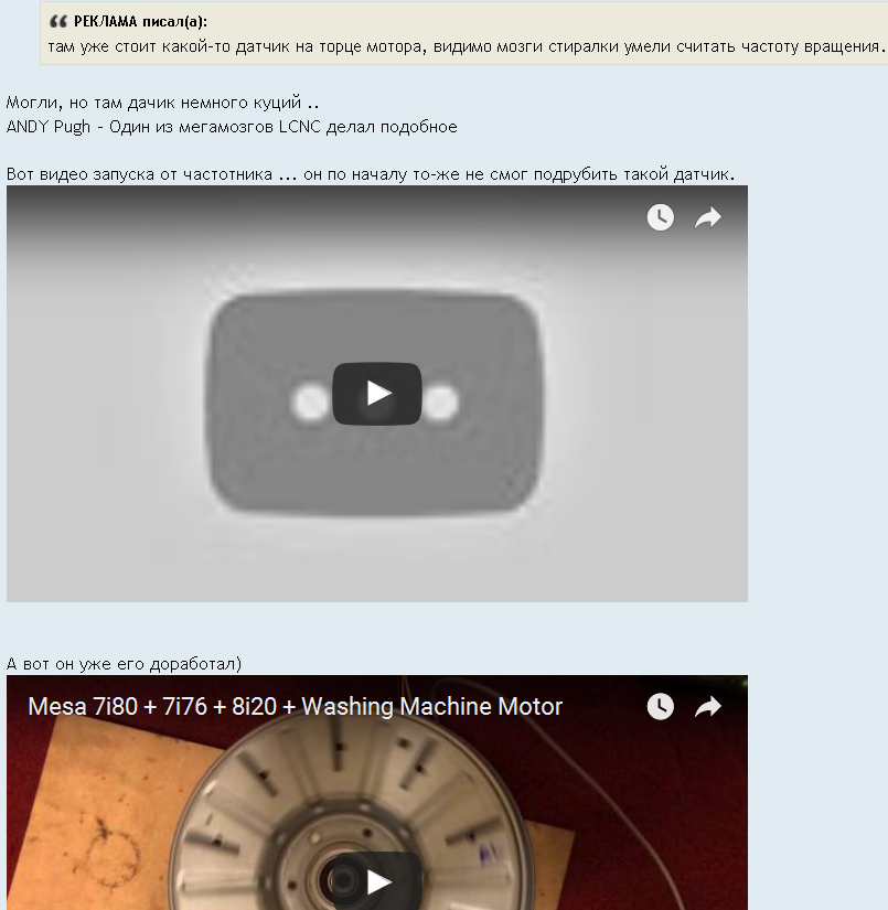

Сообщения: 9116
РЕКЛАМА писал(а):На видео.
Первое видео недоступно - автор ограничил доступ. На втором - вроде как многополюсный прямоприводный движок.
2016-09-23_181452.png (6001 просмотр) <a class='original' href='./download/file.php?id=90939&sid=0986a8e0f0e9dde6bdb3eec671d0807b&mode=view' target=_blank>Загрузить оригинал (289.07 КБ)</a>

На втором видео, по приведенным вами ссылкам видно мотор который прикручивается к барабану стиралки.
У которой обороты отжима традиционно 800-1200 для бытового размера.
С оборотами 17500 она улетела бы в космос , такое возможно только через ремень.

Автор это я, с чего-бы мне ограничивать, 5 минут назад работало.
https://www.youtube.com/watch?v=Jvi5TSqXbX8
Извиняюсь, понял почему про разное говорим, почему-то моя ссылка ведет в середину темы, а я имел в виду начало.
Последний раз редактировалось РЕКЛАМА 23 сен 2016, 16:35, всего редактировалось 1 раз.
Сообщения: 9116
РЕКЛАМА писал(а):смотрите самое первое видео в теме по ссылке. Я про тот мотор.
Это видео работает.
