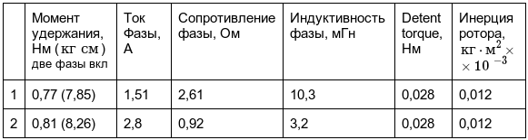

Часто на форуме спрашивают совета по выбору шаговиков.
"Я нашёл такой-то шаговик. Потянет ли он ...?"
"Мне нужен такой шаговик, чтобы портал летал очень быстро. Какой выбрать из А Б В Г?"
"У меня сейчас ХХХХ шаговики, хочу ТАКИЕ поставить. Лучше будет или нет?"

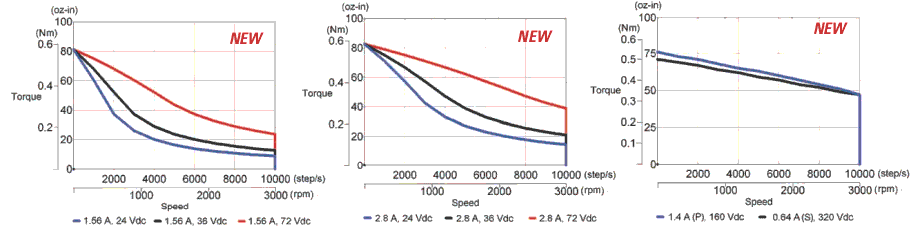

Попал ко мне в руки хороший (на мой взгляд) каталог шаговиков с кучей графиков. Вот первая компиляции графиков для одной небольшой серии шаговиков.
torque_1.png (55953 просмотра) <a class='original' href='./download/file.php?id=5896&sid=85fc54ca35d7f5759730a1d03c1b56a7&mode=view' target=_blank>Загрузить оригинал (15.94 КБ)</a>
Здесь первый и третий график для одного и того-же шаговика.
NEMA23 52мм длина
По графикам очевидно и понятно, что для небольшого станочка лучше второй мотор - даже в последовательном включении характеристика момента у него выше, чем у первого при одинаковом напряжении питания и модели драйвера. Только применение высоковольтного драйвера "спасёт" второй шаговик от поражения. И конечно же высоковольтный драйвер подойдет и к первому (Я не знаю ограничения параметров таких драйверов, может и не всегда можно :wik: ).
Модели моторов Я специально затёр.
P.S. Хочу сделать компиляцию таких графиков, для моторов в разных типоразмерах и параметрами.
P.P.S. Что за параметр detent torque? Кто точно знает - сообщите. Википедию по шаговикам не предлагать.
Нашёл, что это "The minimal torque present in an unenergized motor. The detent torque of a stepping motor is typically about 1% of its static energized torque". Минимальный момент "удержания" обесточенного мотора. Похоже на правду.

Занятно, а какие рассматриваются шаговики?
xentaur писал(а): Хочу сделать компиляцию таких графиков, для моторов в разных типоразмерах и параметрами.
С нетерпением ждем :)
Сообщения: 34042
Re: Как выбрать шаговый двигатель. Про момент, скорость и пр
Если бы производители графики реальные выкладывали. Если они в фотошопе вывески рисуют, что стоит графики от фонаря нарисовать :)
xentaur
Сообщения: 178
Зарегистрирован: 09 ноя 2010, 02:29
Откуда: Украина Харьков
Сообщение xentaur »
aftaev писал(а):Если бы производители графики реальные выкладывали. Если они в фотошопе вывески рисуют, что стоит графики от фонаря нарисовать :)
Всё может быть. Эти графики от очень известной фирмы. Думаю можно верить. Но самое главное - Я хочу показать, что высокий момент удержания - один из самых последних параметров шаговика в приводах подач.
Продолжение следует.
P.S. Какие типоразмеры наиболее интересны?
Сообщения: 34042
xentaur писал(а):P.S. Какие типоразмеры наиболее интересны?
да все от Nema17 до Nema42 а главное индуктивность :)

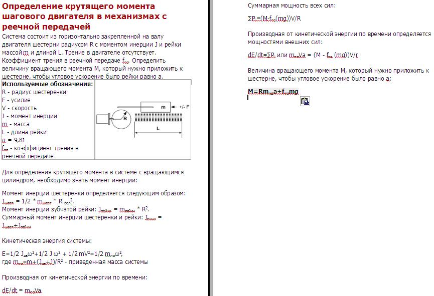

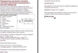

Определение крутящего момента шагового двигателя в реечной передаче.
Определение крутящего момента.JPG (55802 просмотра) <a class='original' href='./download/file.php?id=6603&sid=85fc54ca35d7f5759730a1d03c1b56a7&mode=view' target=_blank>Загрузить оригинал (85.5 КБ)</a>

Определение крутящего момента шагового двигателя в системах с винтовой передачей
Определение крутящего момента шагового двигателя в системах с винтовой передачей.JPG (55802 просмотра) <a class='original' href='./download/file.php?id=6604&sid=85fc54ca35d7f5759730a1d03c1b56a7&mode=view' target=_blank>Загрузить оригинал (46.61 КБ)</a>
