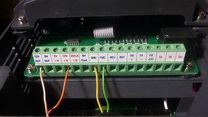

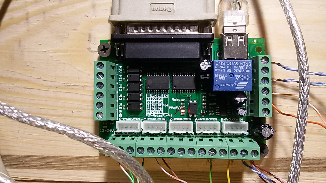

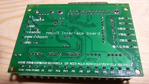

Плата контроллера и колодка инвертора на фото.
Комментарии следующие:
12v out инвертора -> 12-24in платы
Gnd инвертор -> pcgnd платы
P17 платы -> fwd инвертора
Pwm 0-10v out платы -> 10v in инвертора
Что не так?
Плата. Вид снизу (3412 просмотров) <a class='original' href='./download/file.php?id=74295&sid=cac65384846e80b62776b5779789fc8b&mode=view' target=_blank>Загрузить оригинал (428.23 КБ)</a>
Плата. Вид снизу
Колодка инвертора (3412 просмотров) <a class='original' href='./download/file.php?id=74297&sid=cac65384846e80b62776b5779789fc8b&mode=view' target=_blank>Загрузить оригинал (268.97 КБ)</a>
Колодка инвертора
Плата. Вид сверху (3412 просмотров) <a class='original' href='./download/file.php?id=74298&sid=cac65384846e80b62776b5779789fc8b&mode=view' target=_blank>Загрузить оригинал (428.65 КБ)</a>
Плата. Вид сверху

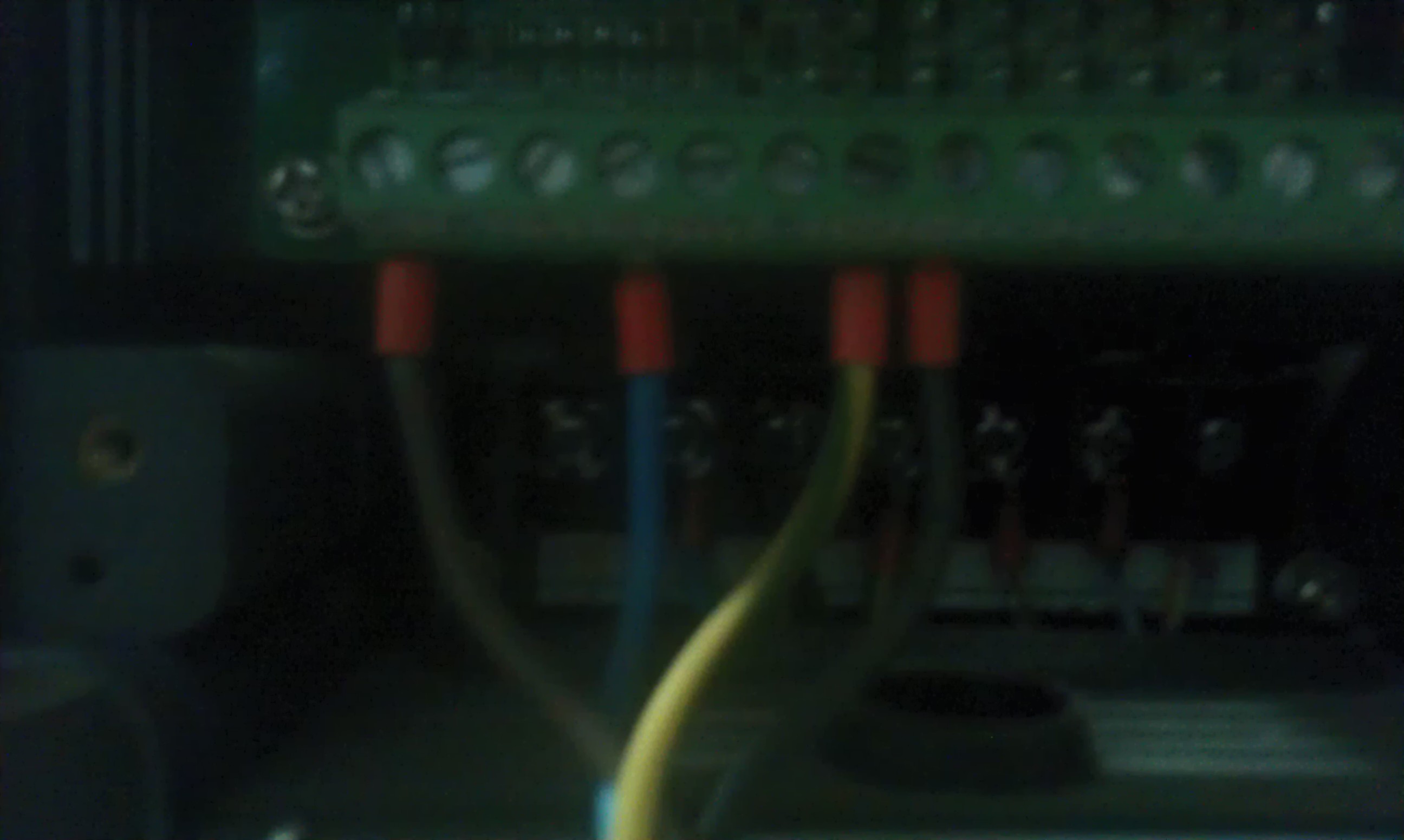

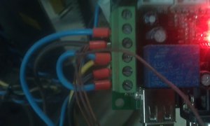

провода по порядку на фото:
первый провод 10in с инвертора
с инвертора 12 вольт на плату ( у меня туда ещё и концевики запитаны - кучка мелких проводков)
ниже GND и перемычка от первого контакта реле
ниже FWD от инвертора
ниже всё та же перемычка
вроде так
