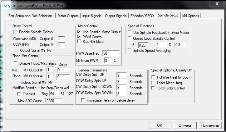

сделаю гайд как соединить, настроить и подружить устройства указанные в теме
по проводам:
подключаем провода, инвертор - плата
1) 12V OUT - 12-24V питание платы
2) GND - GND питания платы
3) 10V IN - 0-10V на плате
4) FWD от инвертора на контакт реле платы
5) от второго контакта реле - премычка на GND питания платы
настройки Мача (2909 просмотров) <a class='original' href='./download/file.php?id=70855&sid=56fd093ae9018c2b9c5f5103dee40840&mode=view' target=_blank>Загрузить оригинал (75.09 КБ)</a>
настройки Мача

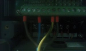

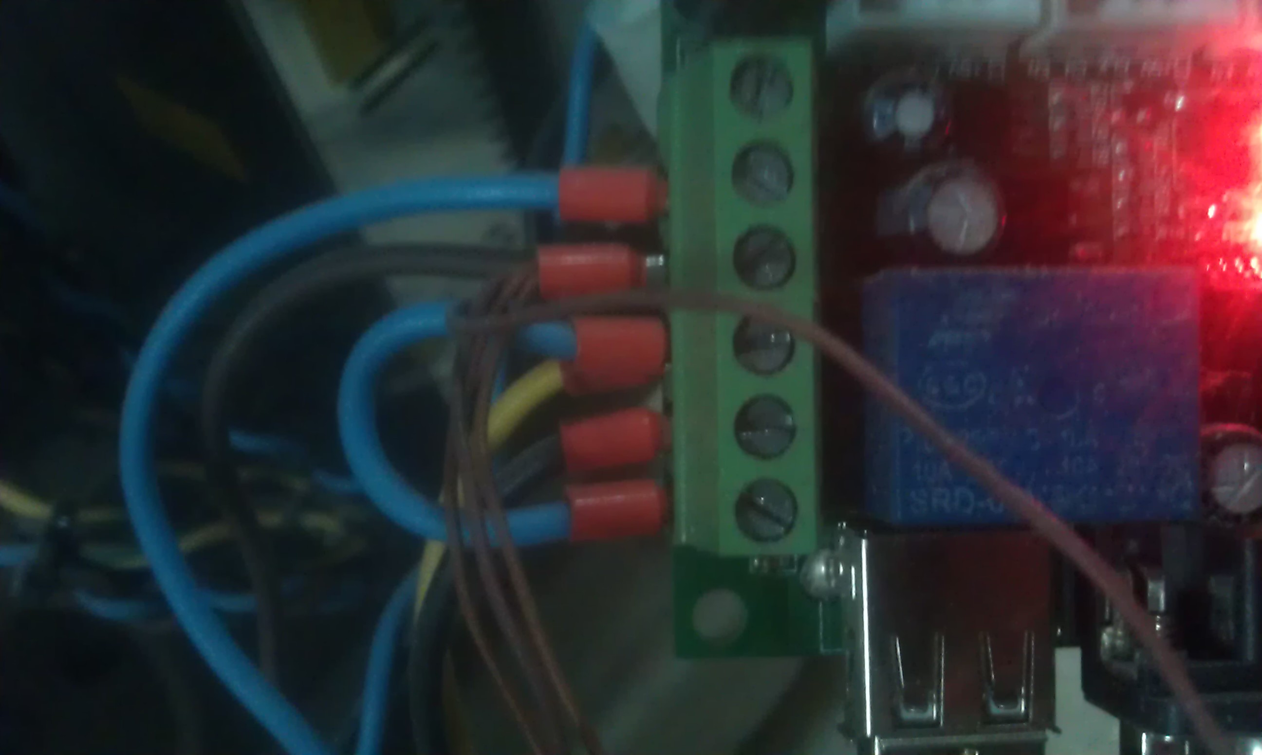

провода по порядку на фото:
первый провод 10in с инвертора
с инвертора 12 вольт на плату ( у меня туда ещё и концевики запитаны - кучка мелких проводков)
ниже GND и перемычка от первого контакта реле
ниже FWD от инвертора
ниже всё та же перемычка
