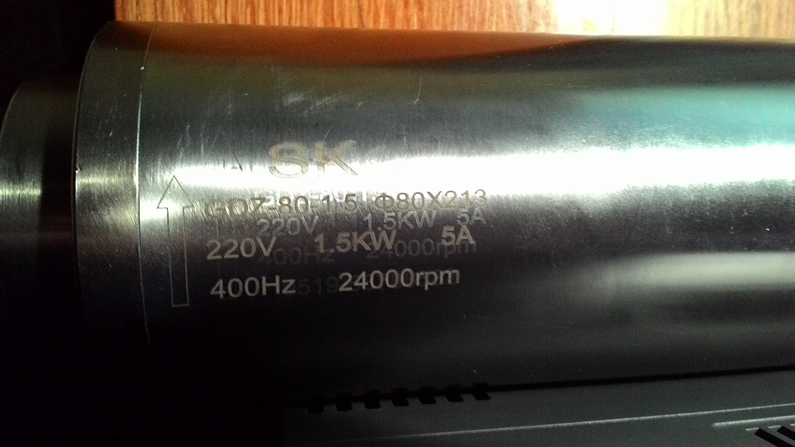

Приветствую всех здравомыслящих !
Приобрёл шпиндельно - инверторный набор на 1.5 квт у Славы из Китая, за что ему большое спасибо !
И перед тем как спалить всё это, хочу спросить у тех, кто покупал такие наборы, как нужно настроить инвертор , для его долгой и счастливой жизни вместе со шпинделем?

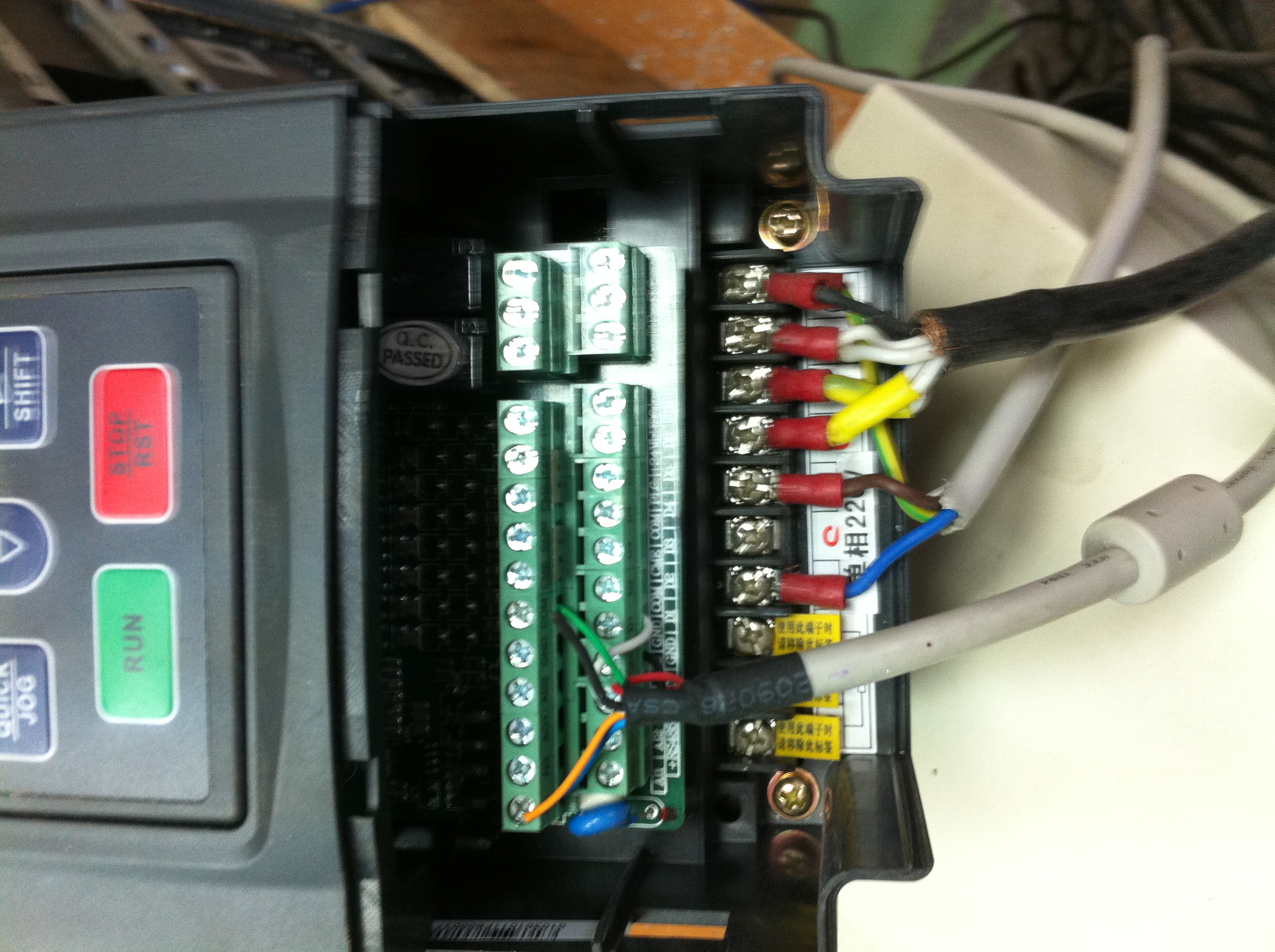

Кстати,никто не пробовал пульт выносить?

Там вроде переходник 1 в 1, должен обычный патч-корд компьютерный сетевой подходить.
А куда вы сигнальный кабель навесили, а то мне может тоже пригодится :) D1 допустим пуск, AI1 (или 0) - управление частотой, а что еще ?

Один релюшка с платы (мачем включаем питание),второй рег-ка оборотов (0-10в)
Не у станка ,в отпуске) если проблемки с этим,пиши(ну в личку мона)
Я в Powewrmill-е сразу режим\обороты же указываю - оно так и запускается)

подскажи - на шпинделе видно старую гравировку - производитель видимо другой завод?
