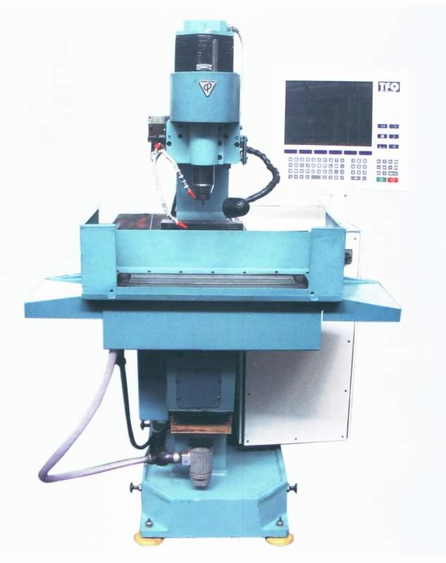

Суть такая: в оригинале на станке стоят двигатели шд5д1муз через шестеренчатый редуктор 1:4.
Статический момент у шд5 0,4Нм, на приличных оборотах 0,1Нм. Засада в том, что я не знаю какую величину закладывали конструкторы 0,1 или 0.4.
Ставил вместо шд5 100-ваттную AC серву - отлично (чего и стоило ожидать). Логично на прямой привод влепить 400-ваттную, но ее нет.
Внимание, вопрос: потянет ли на прямой привод 200-ваттная серва? Если считать что номинальный момент шд5 0,1Нм, то через редуктор она тянет 0,4Нм. 200-ватная серва это порядка 0,64Нм плюм кратковременное 2-3 кратное превышение момента. Так вроде и нормально выходит, но все равно сомнения - крохотный моторчик и чугунные подвижные части большого веса. что думаете?

Re: Какой АС сервой заменить шд5
Поставить 100Вт через ремешок 1:2-1:4 - в самый раз будет
- Зачётный участник
- Сообщения: 34042
- Репутация: 6194
- Откуда: Казахстан.
- Контактная информация:
Александр_, о каком станке речь?
Тогда логично втыкать 1.5квт серву
Момент нужно смотреть какой серва показывает
Например у нас станок проволочновырезной китайский. Там ШВП3204 и стол тяжеленный ездит на роликах. Стояли 5ф шаговики которые через редукцию 1:4 крутили ШВП. Поставили сервы вместо шаговиков через родной редуктор(шестеренки). Все тянет. Включили на серве(Яскава) индикацию момента. Серва показывает нагрузку до 10% от номинального момента. Теоретический можно на прямую прилипендить
Не логично! Если у тебя небыло скажем 100ваттной сервы для экспериментов, а была 400ваттная. Ты ее втыкаешь - она тянетАлександр_ писал(а):Ставил вместо шд5 100-ваттную AC серву - отлично (чего и стоило ожидать). Логично на прямой привод влепить 400-ваттную, но ее нет.

станок лф250ф3 (у меня их несколько)
на одном нормально живу шаговики 25кг/см взамен родных шд5.
на другом делал прямой привод на шаговиках Nema24 самых мощных (что-то около 600oz in) тоже неплохо.
не третьем будут 100-ваттные сервы через родной редуктор. тоже хорошо тянут.
на четвертом хочу мицубиши 100-ваттные поставить (спрашивал про них в соседней теме)
есть мысль переделать первый станок на сервы напрямую. есть два комплекта на XY 200-ватных серв самсунг. нужно понять не разбирая станок можно ли ждать что они потянут. исходные данные привел в первом посте.

100-ваттная-то как видно на видео отлично справляется при редукции 1:4. значит 400-ваттная справится с запасом напрямую. вопрос в том какой запас? проверить опытным путем возможности нет.
если запас 2-кратный, то 200Вт напрямую тоже утянет. можно как-то это прикинуть исходя из начальных условий?

Хоть какая-то серва есть ? Ей и замерить...Александр_ писал(а):100-ваттная-то как видно на видео отлично справляется при редукции 1:4. значит 400-ваттная справится с запасом напрямую. вопрос в том какой запас? проверить опытным путем возможности нет.
Яскавовские вон в сигмавин рисуют сколько они сожрали момента "от максимального".

На видео нифига не видно что она справляется. А как на видео бы выглядела что не справляется, это когда дым повалит из мотора?Александр_ писал(а):100-ваттная-то как видно на видео отлично справляется при редукции 1:4.
И по звуку серва как то странно пищит
Смотреть какой момент развивает серва. Это можно увидеть через панельку на серве включив функцию или через СигмаВинАлександр_ писал(а):можно как-то это прикинуть исходя из начальных условий?
Далее можно на серве включить другу функцию показывающая на сколько серва отстает/перескакивает задание

от номинальногоSVP писал(а):Яскавовские вон в сигмавин рисуют сколько они сожрали момента "от максимального".

ух ты, я и не знал про такой способ измерения. покопаюсь в сигмавине - поищу где это.
по поводу звука - это в тестовом режиме через JOG без всяких настроек ПИД. искренне надеюсь что потом удастся как-то мягче все сделать

станок что на ластохвостах?Александр_ писал(а):100-ваттная-то как видно на видео отлично справляется при редукции 1:4.

нет, там специальные роликовые направляющие качения и одесские ШВП
