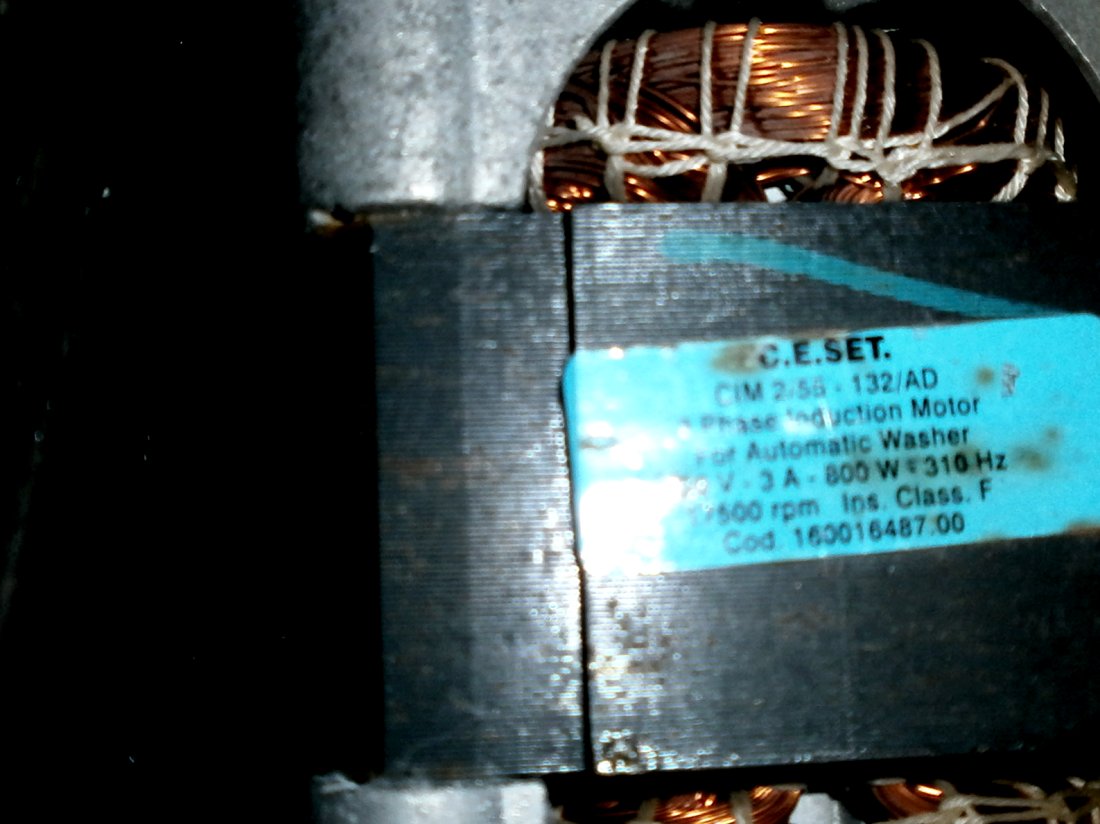

Приволокли мне мотор от стиралки, на эксперименты.
А на нем шильдик: 195в. 3А. 310Гц. 800Вт. 17500 об/мин.
Не удержался подключил к частотнику (на разъеме 2 провода от датчика оборотов, 3 выхода обмоток, 2 провода от термовыключателя).
Разкрутил на 400Гц.
Вот типа видео:

А можно фотку с шильдика.

Звук это телефон так записал. х.з чего так получилось. Шумит немного громче водяного шпинделя той-же мощности, но несравнимо тише коллекторника.
Шильдик счас попробую сфоткать, фотик сдох попробую телефоном.
РЕКЛАМА
Сообщения: 736
Репутация: 80
Откуда: Брянск
Re: Двигатель от стиралки в качестве шпинделя или его привод
Сообщение РЕКЛАМА »
видно хреново, счас продублирую буквами:
C.E.SET
CIM2/55-132/AD
3 Phase induction motor
for automatic washer
190V-3A-800W-310Hz
17500 rpm ips Class F
Cod 160016487.00
Вроде так..
мотор.JPG (5763 просмотра) <a class='original' href='./download/file.php?id=58878&sid=85d919621da69c5d7e958b40d3ee1cd1&mode=view' target=_blank>Загрузить оригинал (112.55 КБ)</a>

там уже стоит какой-то датчик на торце мотора, видимо мозги стиралки умели считать частоту вращения.
