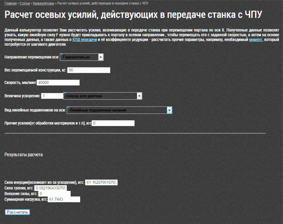

1. На сайте darxton, есть калькулятор - Расчет осевых усилий, действующих в передаче станка с ЧПУ
http://darxton.ru/wiki-article/raschet- ... ka-s-chpu/
туда ввожу свои данные - перемещение "горизонтально" (считаем движки для оси Х), масса портала - 80 кг, скорость перемещения взял побольше "с запасом" 45м/мин. Ускорение до заданной скорости - 1 сек. (там можно выбирать и в "G"), но по моему это слишком быстро, хотя может поправите в этом меня. . Прочими усилиями пока пренебрегаю.
Допустим получилось 61 кгс.

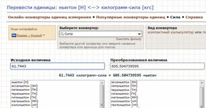

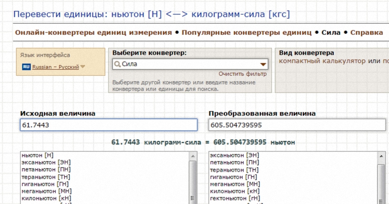

2. На сайте конвертере значений - http://www.translatorscafe.com/cafe/RU/units-converter/
ввожу свои 61 кгс - чтоб перевести в Ньютоны (Н). Получается - 605.504739595

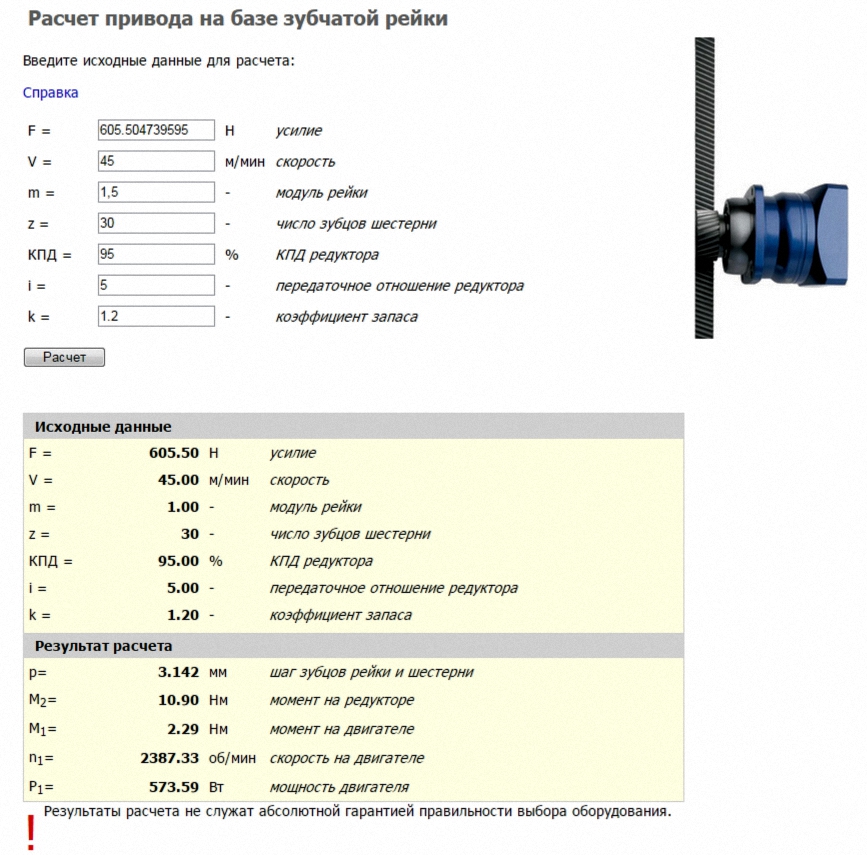

3. На сайте - http://www.servotechnica.spb.ru/calculation/rack.html - есть калькулятор - Расчет привода на базе зубчатой рейки
(там кстати и для ШВП есть калькуляторы и прочие....)
Ввожу свои значения - 605.50....Н, в общем все данные на скриншоте ниже:
- получаю готовые цифры - для подбора редуктора, мощность мотора и немаловажно - момент на двигателе, его обороты.
СПЕЦЫ!! Прошу посмотрите - могу ли я примерно отталкиваться от этих цифирек? То есть для моего портала хватит к примеру двух сервоприводов 400 Wt? с номин.крутящим моментом 1,27 Нм (макс. 3,82 Нм)?

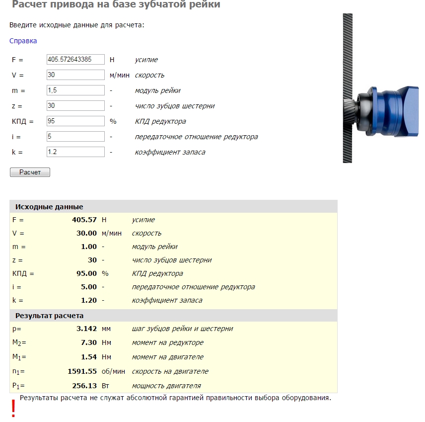

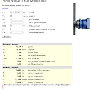

А вот если я не такие бешеные скорости выбрал - 30 м/мин, то расчеты (привожу ниже), показывают момент на двигателе - 1,54 при 256 Wt. То есть реально использовать моторы по слабее - 2х200 Wt c моментом 0,64-1,91 Нм?
Как вообще такой метод подбора? или это все неправильно я насчитал?

И еще, прошу подскажите какие скорости считаете нормальными на станке формата 1400х2500, для пластика-МДФ? То есть чтобы не ползал еле еле из угла в угол, а чтобы довольно шустрым был.
И ускорения по осям, м/сек или g...... Так по Вашему опыту

Порядка 25 м/мин должно хватать для нормальной работы. А сервоприводов на 400 Вт с редукторами, если механика не подведет - хватит.

Кстати, редукторы бы посоветовал 10:1.
3000/10*30*1,5*pi = 42 м/мин. За глаза. А т.зр. момента будет лучше.
