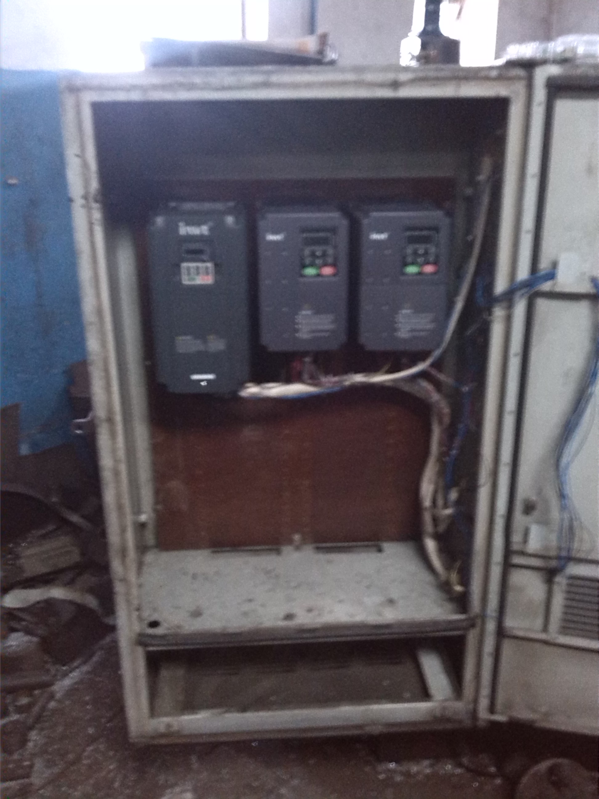

2. Станок 16А20Ф3С39 с установленными асинхронными двигателями 4 кВт осевые и 11кВт на шпиндель
Спасибо фирме INVT, есть решения и для такого.
на ось CHV100 4 кВт с картами энкодера и картой входов выходов(для аналогового управления) если по шаг+направление, то карта входов выходовне нужна. на двигатель вместо штатно установленного резольвера необходимо поставить энкодер(как правило E40S8-2500-3-T-24). Сигналы энкодера заводятся и в частотник и в ЧПУ
глубина регулирования такой системы около 1:1000, поэтому на ходах около 5мм/мин заметно подергивание( до 1 мм\мин уже не заметно). Как правило на качестве обработки детали не сказывается (в режиме направление+шаг, идет гораздо плавнее на малых подачах)
на шпиндель GD100-11кВт. поддерживает как аналоговое задание, так и направление+шаг, не требует никаких дополнительных наворотов.
Шкаф с преобразователями INVT (12847 просмотров) <a class='original' href='./download/file.php?id=35929&mode=view' target=_blank>Загрузить оригинал (672.6 КБ)</a>
Цена комплекта около 2700 американских рублей (две оси + шпиндель + энкодеры)

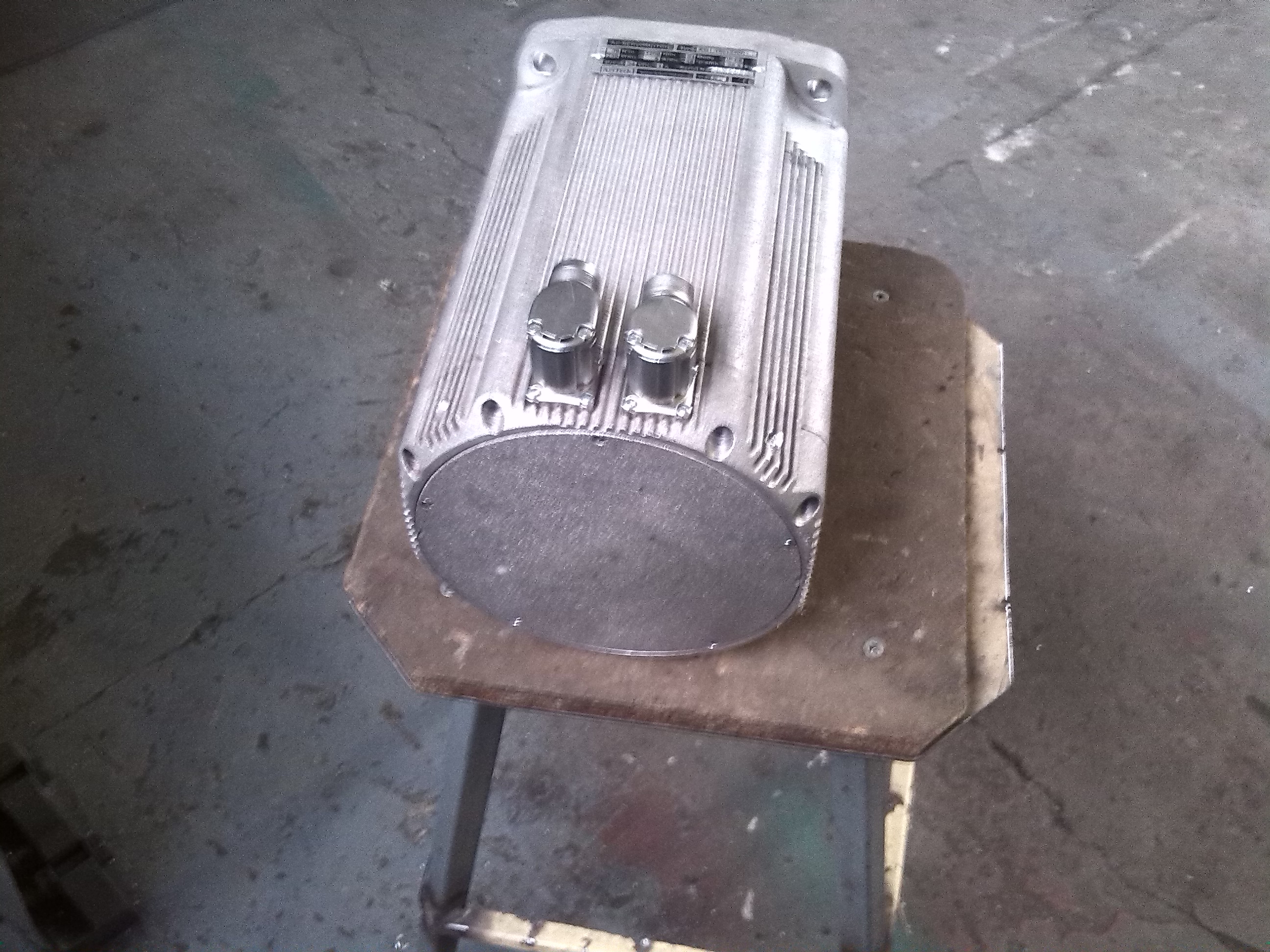

3.Серво привод и двигатель SACAM, производства Arteh (болгария).
Очень удобен в установке двигатель, т.к. на советских станках очень часто ставили двигатели болгарского производства, посадочные размеры у них по сей день такие же.
Большой выбор по мощности(моменту), я сталкивался с 13Н*м, 23Н*м и 30Н*м. коробка привода для всех мощностей одного размера, у двигателя от мощности меняется только длина. Возможна поставка двигателя с установленной муфтой(тормоз)
Для настройки привода нужна программа DriveObserver (поставляется в комплекте с приводом) кабель RS232 (в той же коробке).Что очень неудобно, снаружи на приводе нет никаких элементов управления и настройки, все через программу. Т.е. без наличия компьютера его не запустить т.к. при первом запуске приводу нужно указать тип двигателя и произвести автонастройку резольвера двигателя.
Есть эмулятор энкодера 4096 имп.на оборот (не меняется), что тоже не очень удобно, в ЕМС2 коэффициент получается дробный
управление аналоговое +- 10В, вроде есть и CAN, но как-то не пригодилось.
Выдают 10 метров кабелей для подключения двигателя (очень удобно, хватало и на токарный и на фрезерный)
При подключении двигателя (родным кабелем) строго нужно соблюдать буквенный индекс на кабеле и клемнике ( не поможет даже автонастройка). двигатель нагревается за пару минут до 60 градусов и выбивает ошибка по току.
Привод следит за током тормозной муфты при ее наличии (нужно указать тип двигателя с муфтой) и выдает ошибку, если ток меньше нужного. Из опыта установки привода лучше не включать эту защиту (указать мотор без муфты). Очень часто срабатывает без причины, даже если запитать муфту от стабилизированного источника.

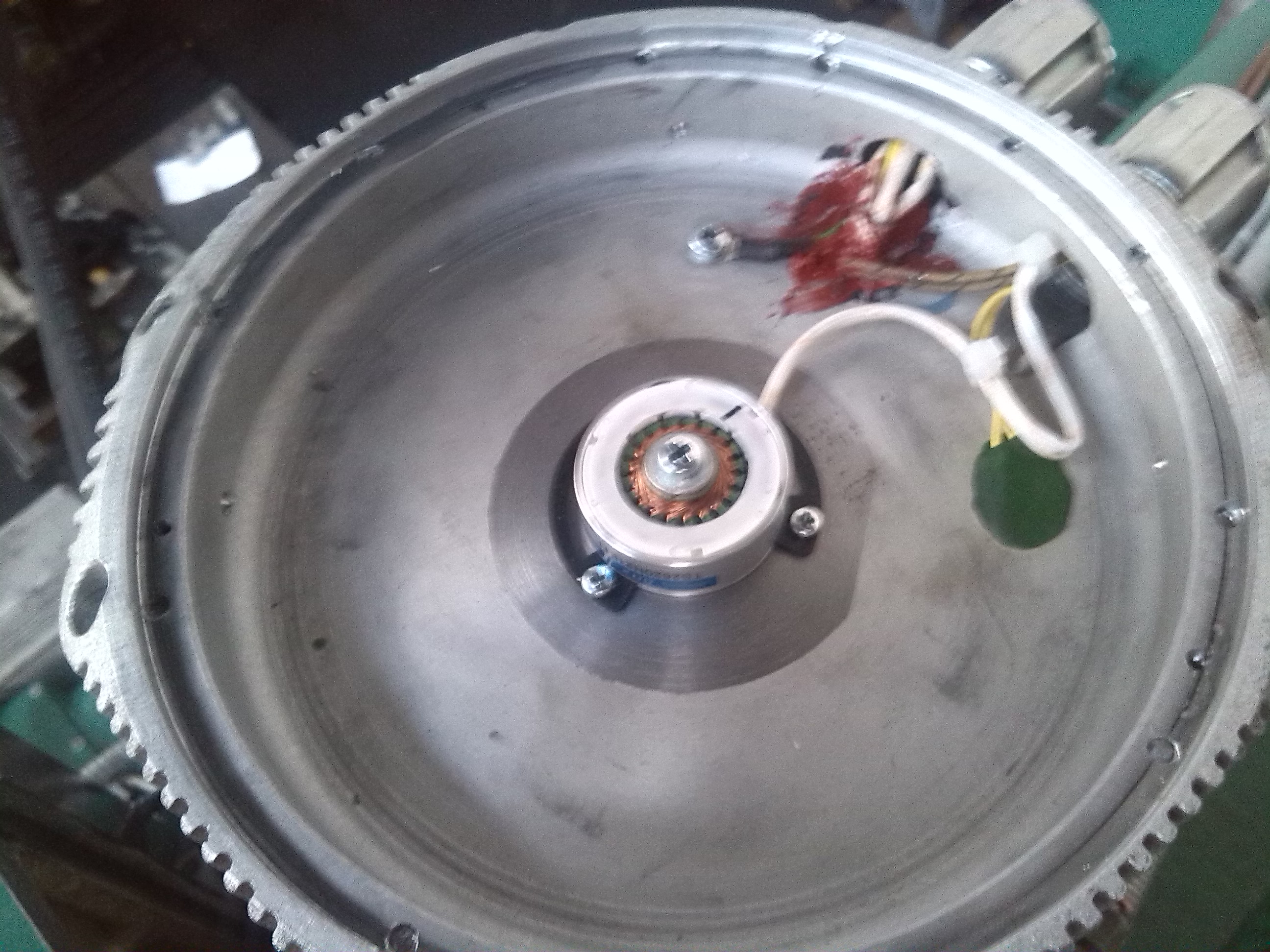

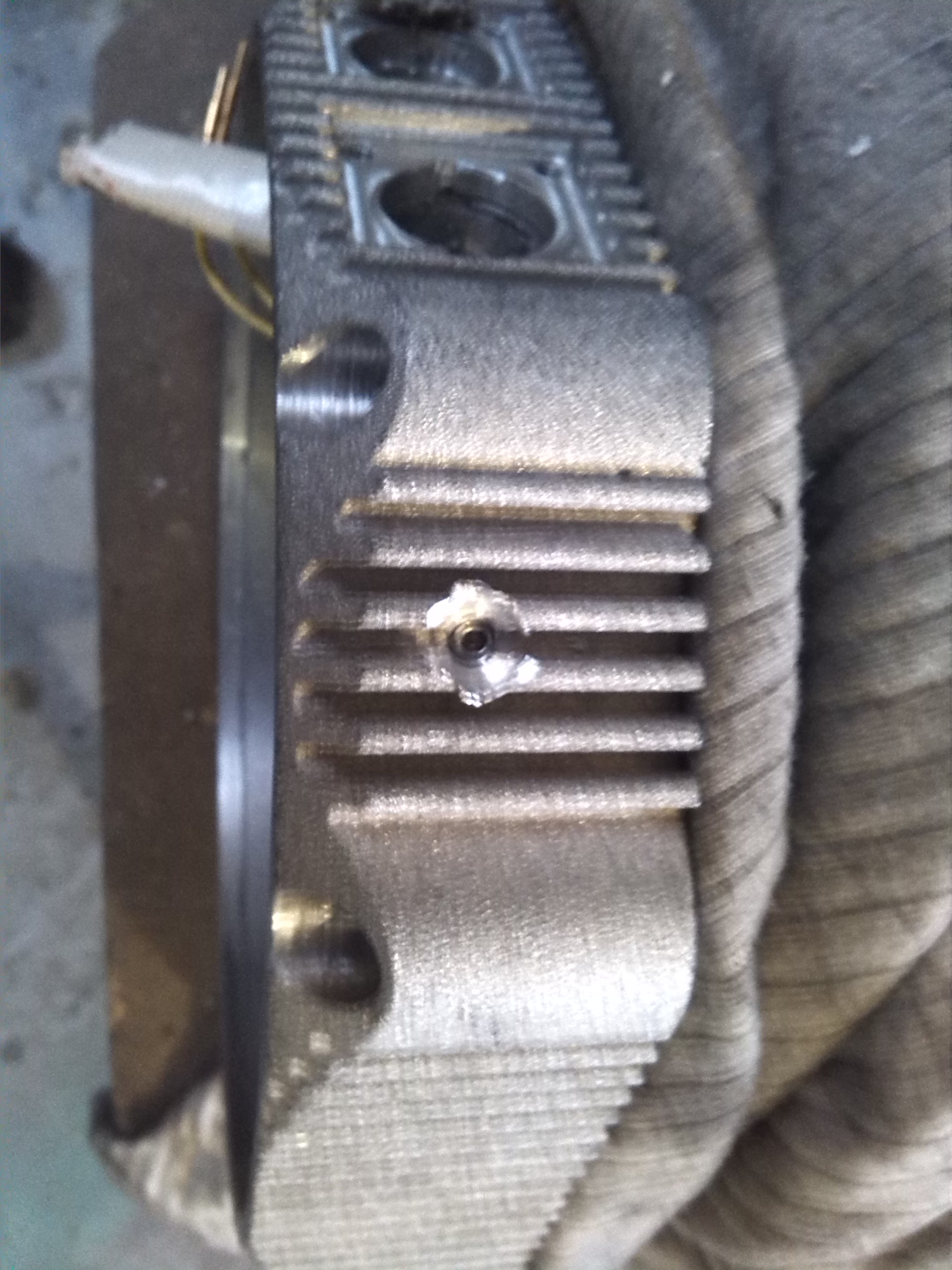

Также однажды столкнулись с неисправностью двигателя
http://youtu.be/l2Ee0JbiIoo
серводвигатель Arteh (12868 просмотров) <a class='original' href='./download/file.php?id=35922&mode=view' target=_blank>Загрузить оригинал (1.19 МБ)</a>
Двигатель со снятой крышкой (12868 просмотров) <a class='original' href='./download/file.php?id=35923&mode=view' target=_blank>Загрузить оригинал (1.07 МБ)</a>
Фланец двигателя не цельный и внутренность фланца стала проворачиваться вместе с резольвером, ЧПУ стало выбивать по рассогласованию.
через время, я думаю, оно бы и провода пообрывало, вовремя заметили.
Фиксация внутреннего пятака фланца (12868 просмотров) <a class='original' href='./download/file.php?id=35924&mode=view' target=_blank>Загрузить оригинал (873.86 КБ)</a>
Болгарам мотор не отправляли, очень поджимали сроки сдачи станка.
стоимость комплекта мало зависит от мощности и составляет около 1400 европейских рублей.
В остальном нормальный привод, у нас один из клиентов, теперь в требованиях на модернизацию указывает только эти привода.

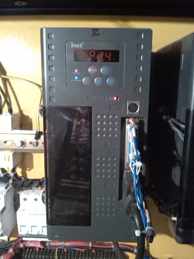

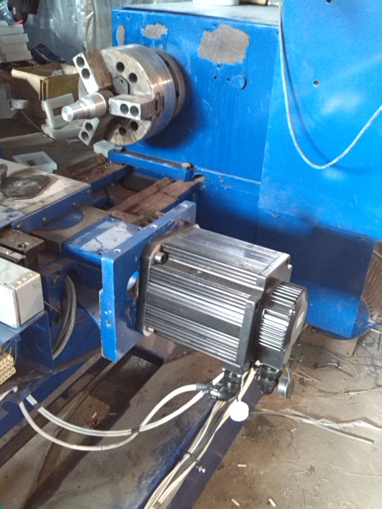

4.Сервопривод и двигатель INVT (китай)
Установленный на станке двигатель INVT (12868 просмотров) <a class='original' href='./download/file.php?id=35925&mode=view' target=_blank>Загрузить оригинал (215.08 КБ)</a>
В зависимости от мощности у двигателей разные размеры, под нашу задачу уже пришлось переделывать посадочное место и муфту.
Также от мощности зависят и габариты самого привода.
Сам привод. (12868 просмотров) <a class='original' href='./download/file.php?id=35926&mode=view' target=_blank>Загрузить оригинал (153.6 КБ)</a>
Сам привод.

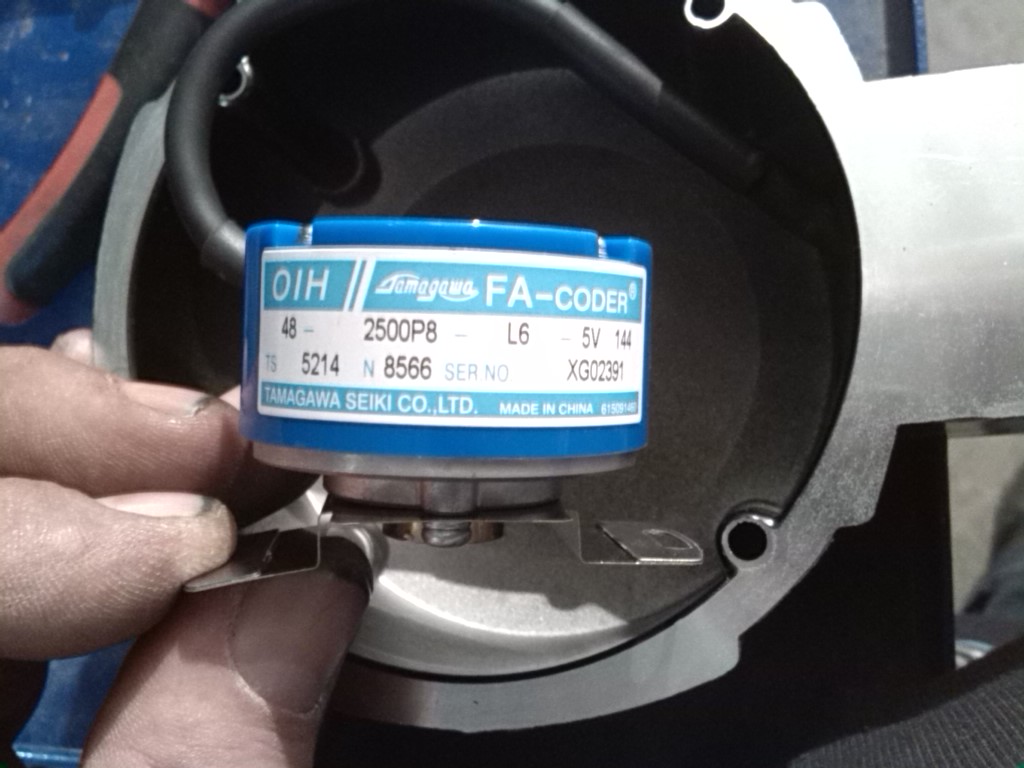

Очень плохо, что по умолчанию дают только трех метровые кабеля для подключения двигателя к приводу, пришлось удлинять. И процессе удлинения, напарник попутал два провода энкодера и именно питание, распечатка разъемов, как оказалось, не попадает ни в один из проводов.
Большой плюс, что у датчика (оптический), есть защита. Поменяли провода и все заработало
Датчик серводвигателя (12868 просмотров) <a class='original' href='./download/file.php?id=35927&mode=view' target=_blank>Загрузить оригинал (144.61 КБ)</a>
При подключении двигателя тоже строго нужно соблюдать фазировку.
Управление как аналоговое так и направление+шаг.
Эмулятор энкодера 2500 имп. на оборот (можно поделить, задается параметрами привода.
Настройка практически не отличается от настройки частотника.
цена около 1000 американских рублей за 4 кВт

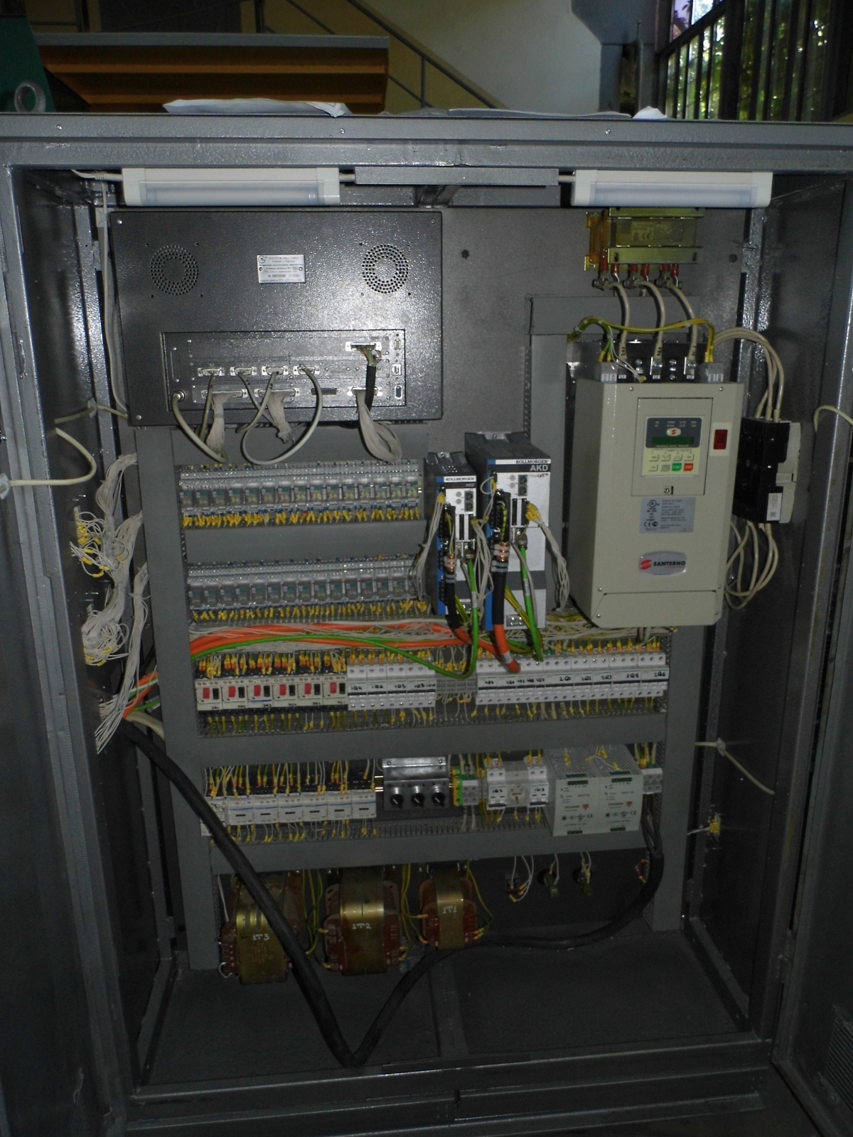

5. Серводвигатели и привод Kollmorgen AKD
Шкаф у установленными приводами Kollmorgen (по центру) и DCreg(справа) (12868 просмотров) <a class='original' href='./download/file.php?id=35928&mode=view' target=_blank>Загрузить оригинал (1.19 МБ)</a>
От мощности габариты двигателя меняются только линейные, размер самого привода меняется очень резко.
В комплекте 10 метров кабелей, для подключения двигателя к приводу.
Никаких органов управления приводом снаружи нет, все через программу и сетевой кабель.
управление аналоговое, CAN, и еще много всего.
эмулятор энкодера количество импульсов на оборот можно задавать разное, мы использовали 10000,
можно задать масштаб аналогового задания.
Требует очень точной установки, не допускает не соосности, иначе мотор будет выть, очень слабый подшипник с обратной стороны вала двигателя, при не соосности быстро рассыпается и тянет за собой энкодер двигателя.
В остальном из опыта применения самый удачный привод, кроме его цены.
Стоимость около 5000 американских рублей за 4 кВт
