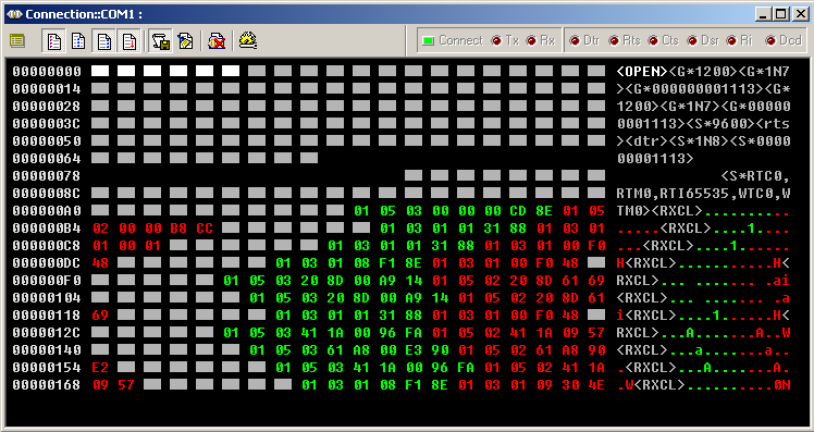

смотрел что же улетает через СОМ-порт и прилетает обратно с частотника
4.png (41721 просмотр) <a class='original' href='./download/file.php?id=34333&sid=437526dfd24d745c2571447d3b225249&mode=view' target=_blank>Загрузить оригинал (32.56 КБ)</a>
В итоге сопоставив эти данные с мануалом частотника удалось понять структуру посылки пакета Modbus и какими параметрами можно управлять частотником:
* Чтение параметров ПЧ *
Read function code data
Format:
ADDR 01 LEN FUNC Data
ADDR=0 means no answer
ADDR не равен 0 means a reply from inverter of this address
When inverter reply normal, the format as follows:
If DATA is one word, the LEN=3, If DATA is one byte, the LEN=2 .
When inverter has no this function code or reply no effect, the format as follows:
ADDR 81H 01 FUNC
01 01 02 00 00 B9 FC - Чтение значения параметра PD000
01 01 02 00 00 B9 FC - ответ - PD000 = 0
01 01 02 01 00 B8 6C - Чтение значения параметра PD001
01 01 02 01 02 39 AD - ответ - PD001 = 2
01 01 02 02 00 B8 9C - Чтение значения параметра PD002
01 01 02 02 02 39 5D - ответ - PD002 = 2
01 01 02 03 00 B9 0C - Чтение значения параметра PD003
01 01 03 03 01 F4 CC 59 - ответ - 01 F4 [hex] = 500 [dec] -> PD003 = 5,00 Гц
01 01 02 04 00 BB 3C - Чтение значения параметра PD004
01 01 03 04 9C 40 15 7F - ответ - 9C 40 [hex] = 40000 [dec] -> PD004 = 400,00 Гц

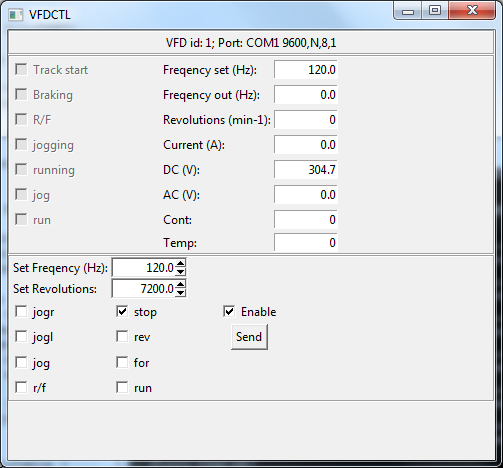

А как ещё эти проги запускать? У меня по ссылкам скрипты открываются:
6.png (41651 просмотр) <a class='original' href='./download/file.php?id=34365&sid=437526dfd24d745c2571447d3b225249&mode=view' target=_blank>Загрузить оригинал (15.47 КБ)</a>
Может есть какое-то кроссплатформенное приложение? А то порой проще новое приложение написать, чем чьи-то исходники раскурить.
Сообщения: 21923
Re: Управление частотником Huanyang по Modbus
Написано-же:
UAVpilot писал(а):Для работы ей нужно установренные tcl/tk и bwidget
:wik:
Kopyloff писал(а):А то порой проще новое приложение написать, чем чьи-то исходники раскурить.
Ага, и протокол обмена расшифровать проще чем документацию почитать... ;)

А как ещё установить и запустить tcl/tk и bwidget под Windows? Я, честно говоря, других способов не вижу... :wik:
Сообщения: 21923
Первая-же ссылка в гугле: http://www.activestate.com/activetcl/downloads
P.S. Специально для немощных положил рядом vfd.exe и vfdctl.exe. :)

Потом попробовал запустить vfdctl.exe. Вылезло такое сообщение об ошибке:
10.png (41538 просмотров) <a class='original' href='./download/file.php?id=34455&sid=437526dfd24d745c2571447d3b225249&mode=view' target=_blank>Загрузить оригинал (35.11 КБ)</a>
Файла с параметрами для этой софтины нет, но можно задавать параметры в командной строке, как сказано у автора в описании.
Забил в командной строке следующее:
c:\vfdctl.exe 1 COM1 9600,N,8,1
и заработало!
Есть только замечание: на странице сайта с описанием программы сказано что надо задавать параметры в следующем порядке:
vfdctl 1 /dev/ttyUSB0 9600,8,N,1
а нужно поменять местами параметры 8 и N, т.е.:
vfdctl 1 /dev/ttyUSB0 9600,N,8,1
Ну и после этого удалось завращать шпиндель, менять частоту и наблюдать текущие параметры частотника.
12.png (41538 просмотров) <a class='original' href='./download/file.php?id=34458&sid=437526dfd24d745c2571447d3b225249&mode=view' target=_blank>Загрузить оригинал (40.35 КБ)</a>
Супер! Спасибо UAVpilot за этот софт!
