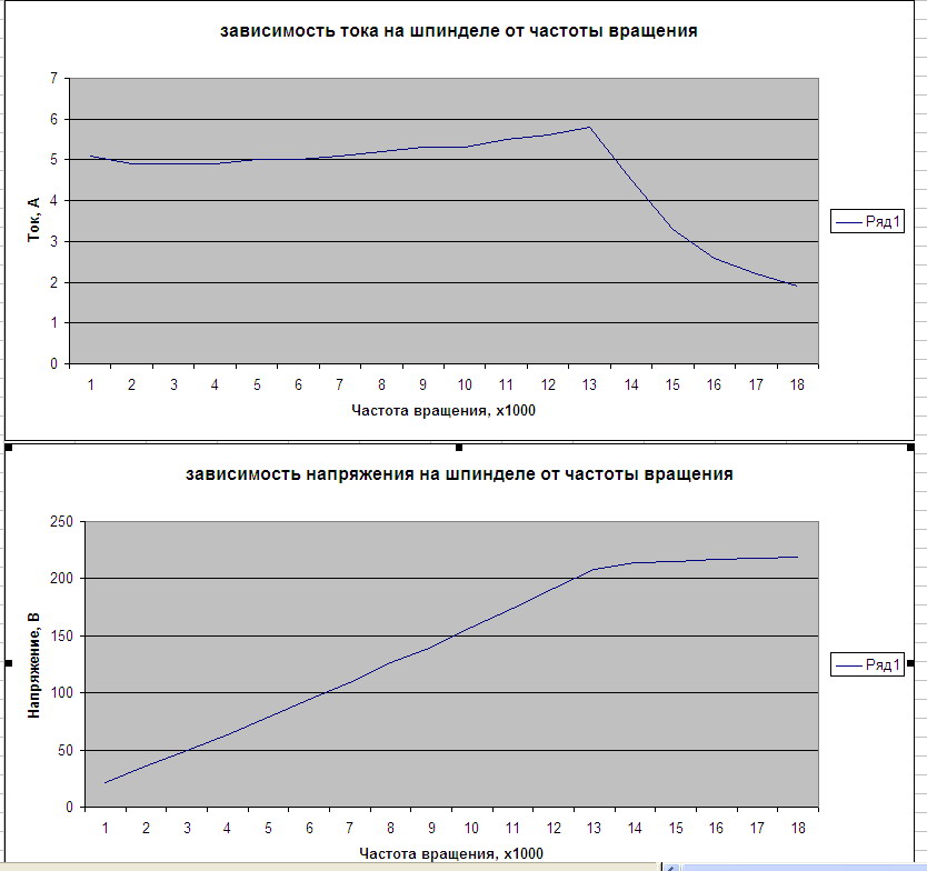

ВНЕЗАПНО.
увидел, что ток на панельке частотника (из топика) болтается в районе 5 А. Шпиндель начинает греться при скольнибудь продолжительных работах. Охлаждайка циркулирует, бачок не горячий.
Снял вольт-амперную характеристику в зависимости от частоты вращения.
Результат:
ВАХ шпинделя.jpg (15336 просмотров) <a class='original' href='./download/file.php?id=23776&mode=view' target=_blank>Загрузить оригинал (77.71 КБ)</a>
В связи с этим - вопрос. Можно ли как то изменить токи в середине диапазона? 5А ну очень много... не успевает моя охлаждайка сдувать столько...

так понимаю, включен векторный режим. У него есть параметр H06. Это начальное значение холостого тока двигателя. Если сделать меньше, то инвертор может не успеть при повышении нагрузки поднять напряжение и шпиндель остановится.
я не знаю, это особенность хёндаевских инверторов, или у других такое тоже наблюдается.
Вот здесь разбирались, что да как.
И это. Понятно, что шпиндель при длительной работе греться будет. Но почему ты считаешь, что недостаточно охлаждение. То что бачок кажется холодным, а шпиндель - теплым, еще ни о чем не говорит. Бачок пластмассовый?

ага, бачок пластиковый. помпа качает, скорость пролета пузырьков при старте в районе 30 см/сек. и при таком расходе при получасовой работе шпиндель нагревается до 50 снаружи. могу конечно померить тепловизором для точности. не нравится мне этот нагрев... вот и волнуюсь.
Сообщения: 9116
Re: Частотник HYUNDAI N700E-022SF-Настройка
elephant007 писал(а):могу конечно померить тепловизором для точности.
Можно. 50 градусов на некрашеной железяке - это по ощущениям "терпеть можно, но недолго".
Еще можно каким-нибудь градусником померить в бачке температуру жидкости. На ощупь пластмассовый бачок будет холоднее металлического шпинделя.
И не думаю, что даже реальные 50 градусов - повод для беспокойства.
