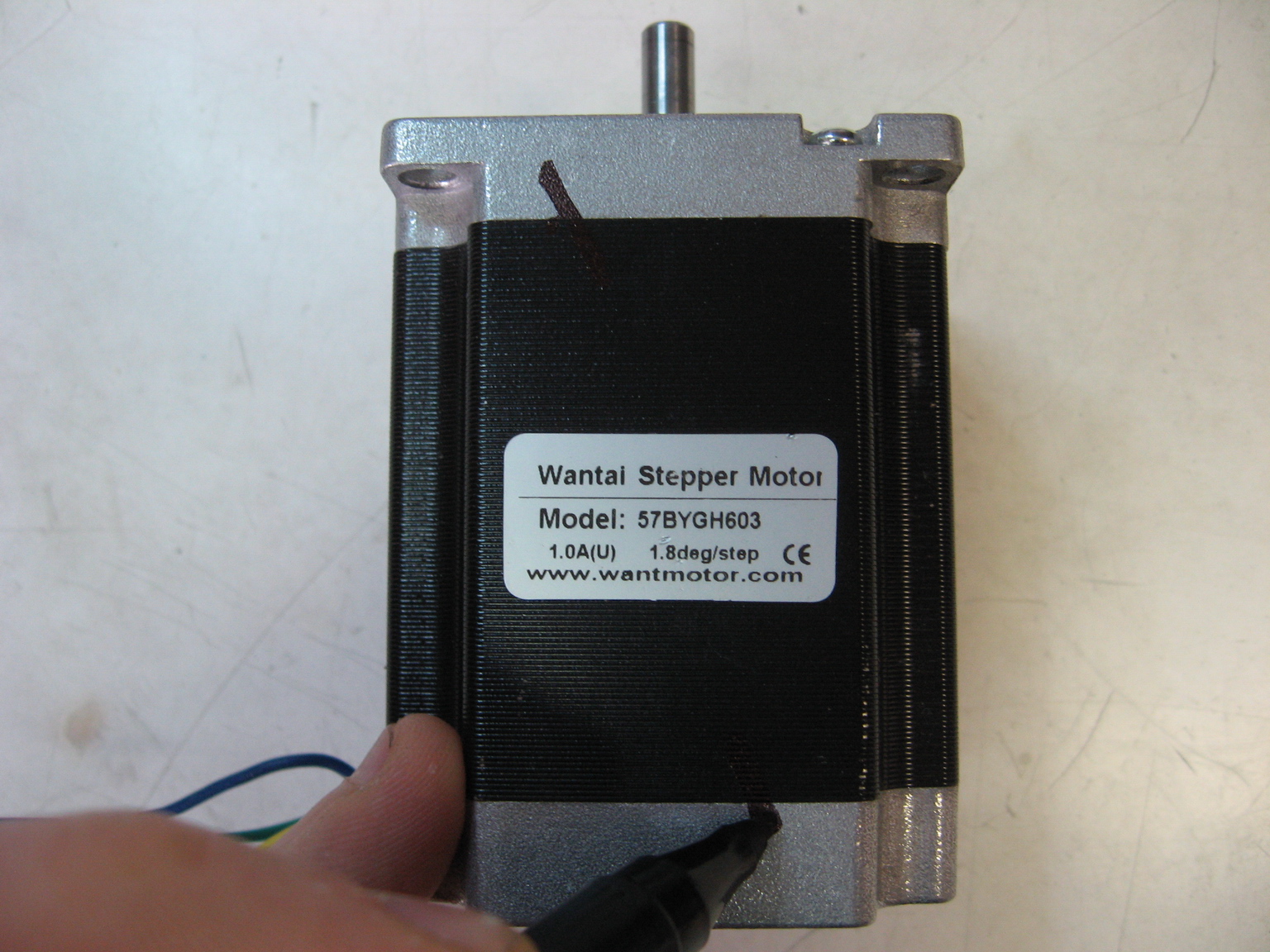

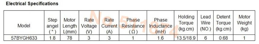

Купил на ebay.com по незнанию комплект двигателей 57BYGH603 вместе с синим контроллером и БП на 24в.

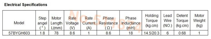

Вот характеристики мотора 57BYGH603 с оф.сайта:
57BYGH603.jpg (10354 просмотра) <a class='original' href='./download/file.php?id=22498&mode=view' target=_blank>Загрузить оригинал (38.79 КБ)</a>
К сожалению, при таких параметрах сопротивления и индуктивности и при использовании 24В питания эти моторы не развивают ни скорость, ни момент. Покопавшись по форумам, выяснил, что для такого напряжения питания наиболее подходящим является мотор 57BYGH633:
57BYGH633.jpg (10354 просмотра) <a class='original' href='./download/file.php?id=22499&mode=view' target=_blank>Загрузить оригинал (39.12 КБ)</a>
Дабы не тратить деньги и время на покупку других моторов, решил перемотать существующие. Итак...
Помечаем маркером взаимное положение частей мотора
IMG_7134_resize.JPG (10354 просмотра) <a class='original' href='./download/file.php?id=22500&mode=view' target=_blank>Загрузить оригинал (689.52 КБ)</a>

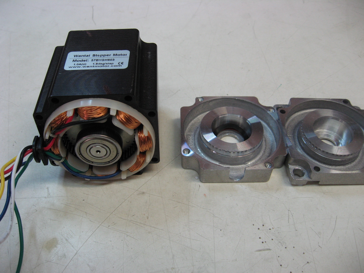

и демонтируем крышки
IMG_7135_resize.JPG (10354 просмотра) <a class='original' href='./download/file.php?id=22501&mode=view' target=_blank>Загрузить оригинал (705.83 КБ)</a>

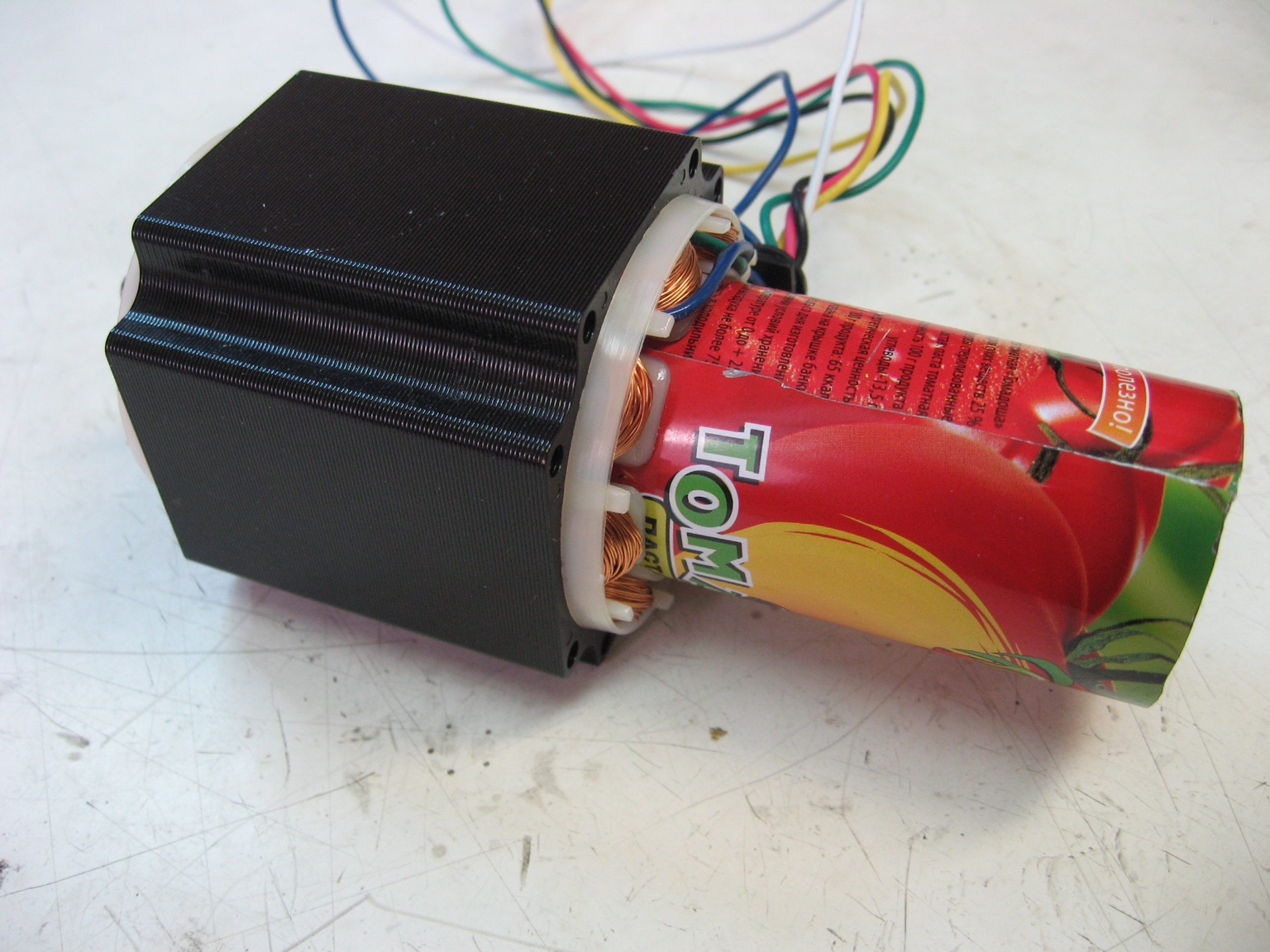

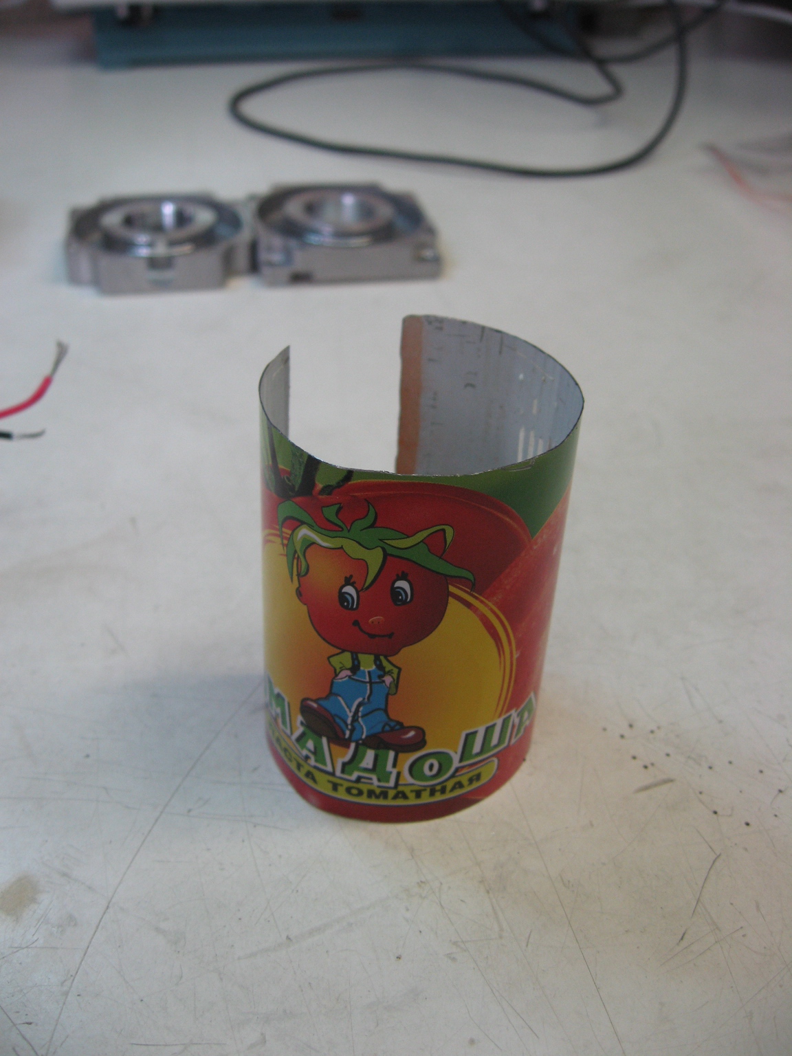

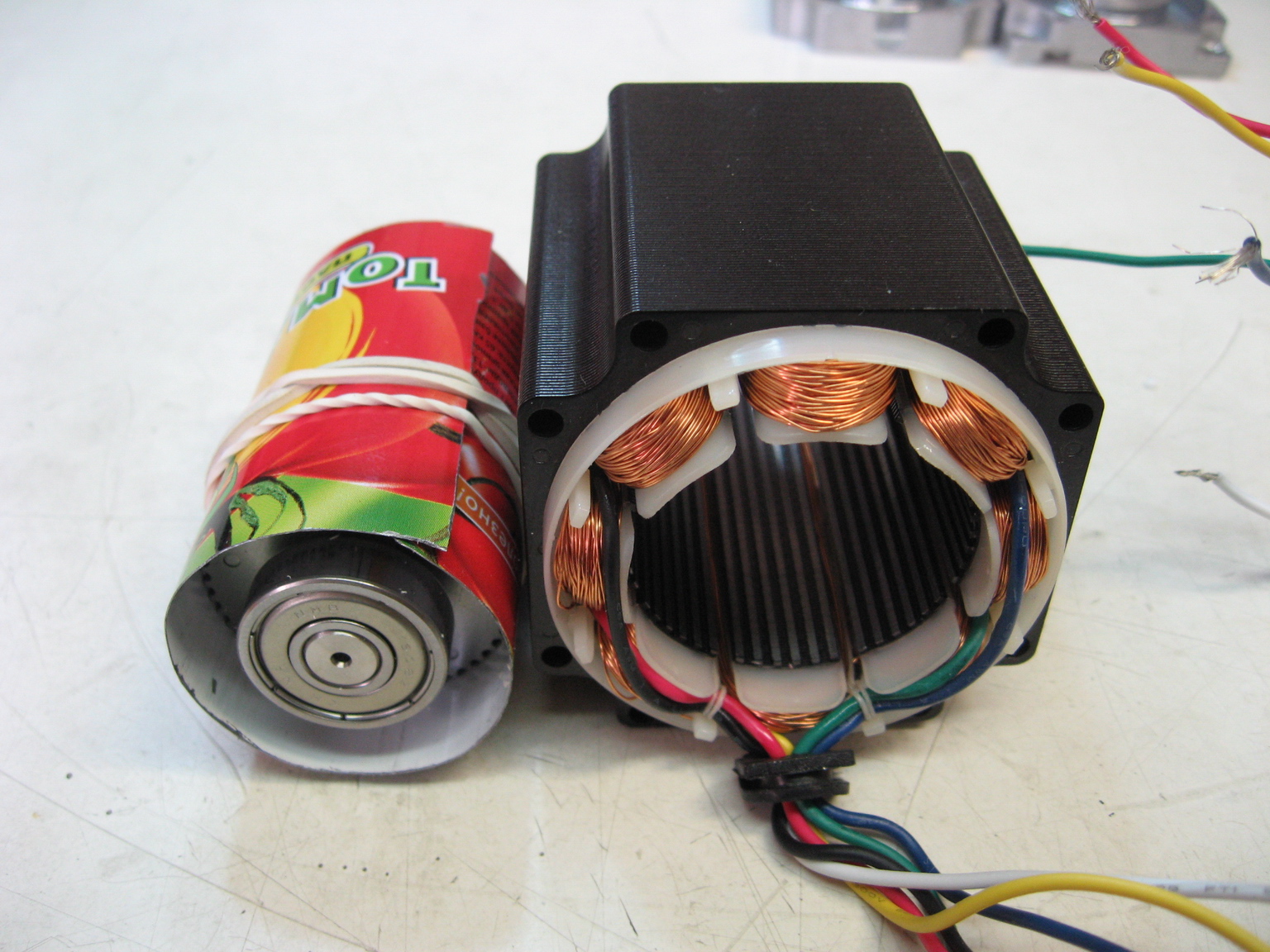

Для предотвращения возможного размагничивания ротора будем извлекать его в стальную оправку. Ее изготавливаем из подручных материалов по диаметру ротора.
IMG_7136_resize.JPG (10354 просмотра) <a class='original' href='./download/file.php?id=22502&mode=view' target=_blank>Загрузить оригинал (582.19 КБ)</a>
Выдвинув ротор на несколько миллиметров
IMG_7137_resize.JPG (10354 просмотра) <a class='original' href='./download/file.php?id=22503&mode=view' target=_blank>Загрузить оригинал (695.87 КБ)</a>
вставляем оправку в щель между самим ротором и пластмассовыми держателями обмоток и плотно прижимаем торец оправки к статору:
IMG_7138_resize.JPG (10354 просмотра) <a class='original' href='./download/file.php?id=22504&mode=view' target=_blank>Загрузить оригинал (729.18 КБ)</a>
Прижимая оправку к статору, другой рукой выталкиваем ротор в оправку и откладываем в сторону:
IMG_7139_resize.JPG (10354 просмотра) <a class='original' href='./download/file.php?id=22505&mode=view' target=_blank>Загрузить оригинал (689.21 КБ)</a>

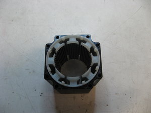

Далее демонтируем существующие обмотки:
IMG_7141_resize.JPG (10352 просмотра) <a class='original' href='./download/file.php?id=22514&mode=view' target=_blank>Загрузить оригинал (611.32 КБ)</a>

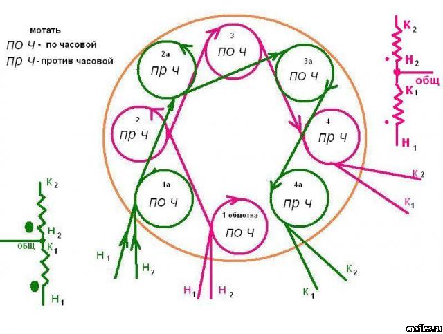

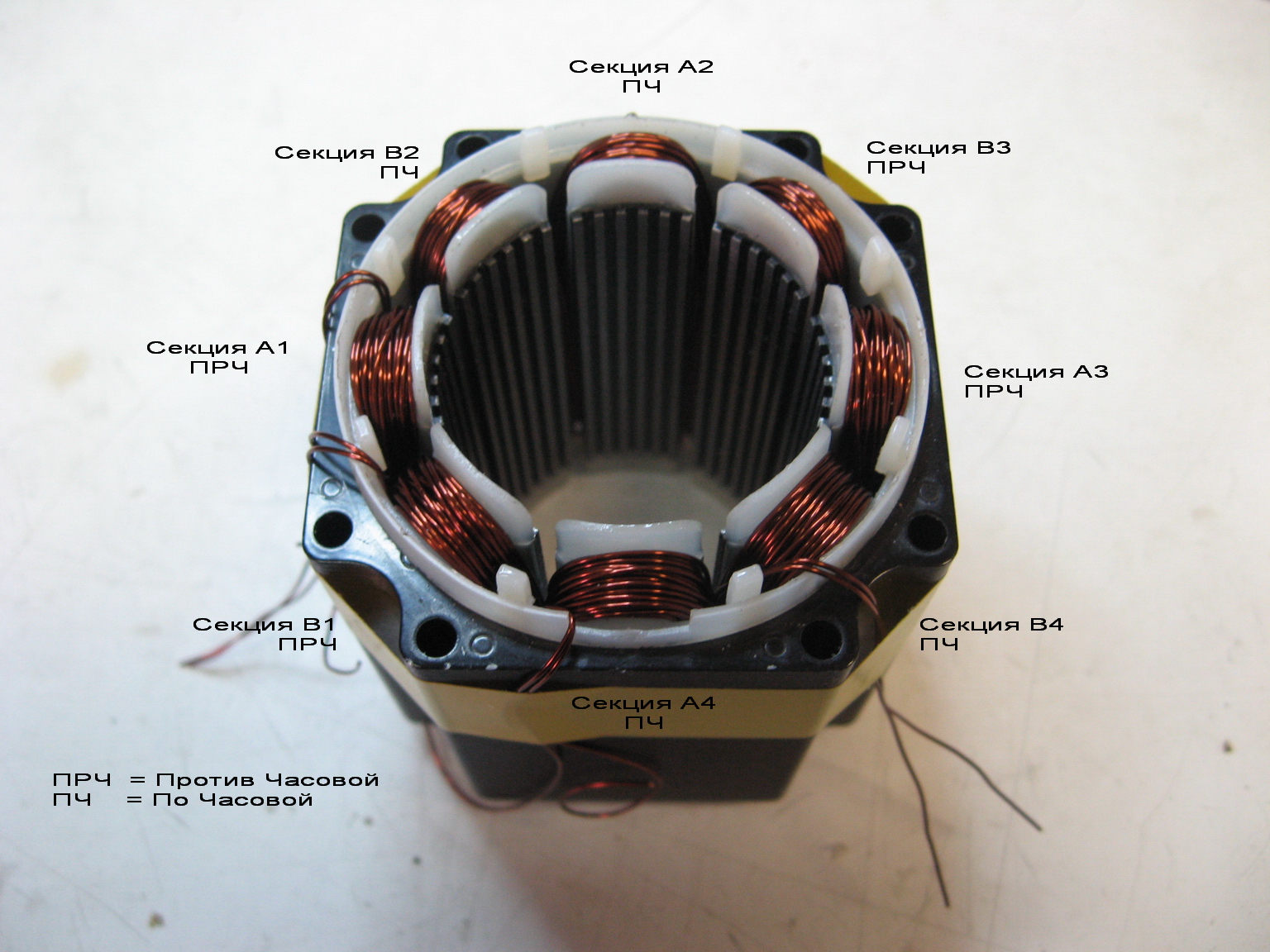

Укладываем в пазы провод диаметром 0,45мм. Намотку производить сдвоенным проводом. Количество витков на секцию – 19.
Общий принцип намотки показан на рисунке
ShD.jpg (10354 просмотра) <a class='original' href='./download/file.php?id=22507&mode=view' target=_blank>Загрузить оригинал (41.83 КБ)</a>
(взято отсюда: http://cncfiles.ru/photo/5596) Для нашего случая удобнее мотать так:
IMG_7142_resize.jpg (10354 просмотра) <a class='original' href='./download/file.php?id=22508&mode=view' target=_blank>Загрузить оригинал (625 КБ)</a>

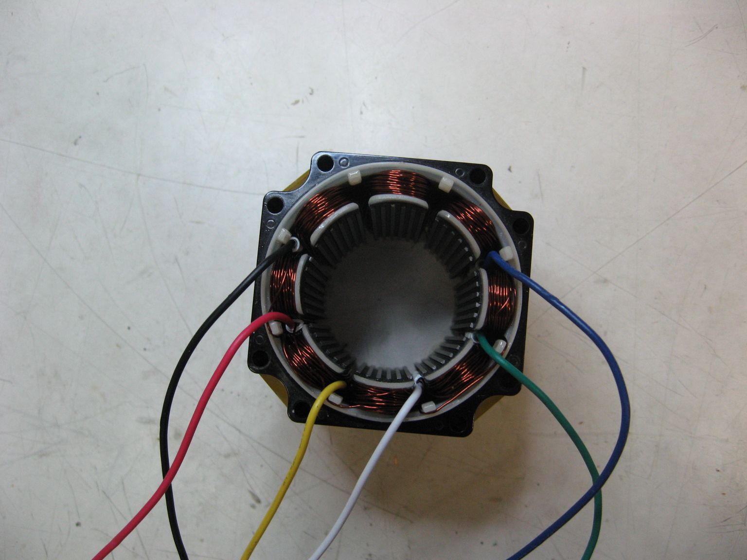

Соединяем обмотки по принципу "конец-начало" и припаиваем провода:
IMG_7150_resize.JPG (10354 просмотра) <a class='original' href='./download/file.php?id=22509&mode=view' target=_blank>Загрузить оригинал (656.39 КБ)</a>
закрепляем ниткам, пропитываем лаком:
IMG_7153_resize.JPG (10354 просмотра) <a class='original' href='./download/file.php?id=22510&mode=view' target=_blank>Загрузить оригинал (674.27 КБ)</a>

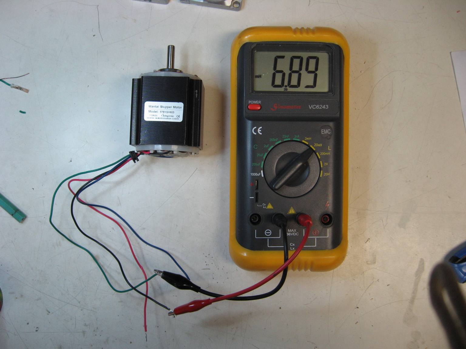

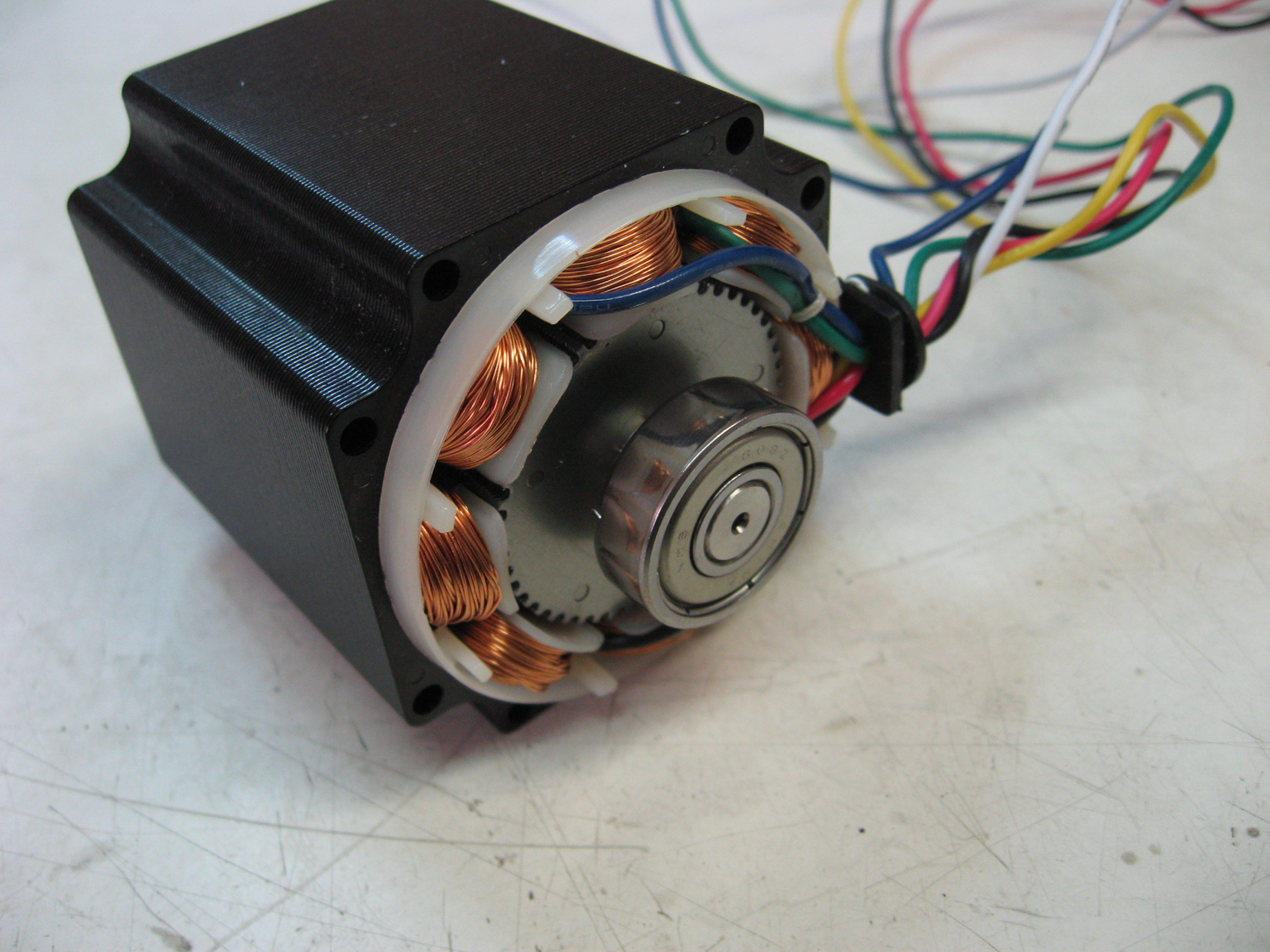

Встравляем ротор обратно в статор. Измеряем индуктивность обмоток:
IMG_7147_resize.JPG (10354 просмотра) <a class='original' href='./download/file.php?id=22512&mode=view' target=_blank>Загрузить оригинал (713.47 КБ)</a>
Так как две одинаковые обмотки соединены последовательно, а индуктивность прямо пропорциональна квадрату количества витком, то индуктивность одной фазы будет: 6,89/4=1,72 мГн. Измеренное сопротивление равно 1 Ом. Полученные характеристики соответствуют мотору 57BYGH633.

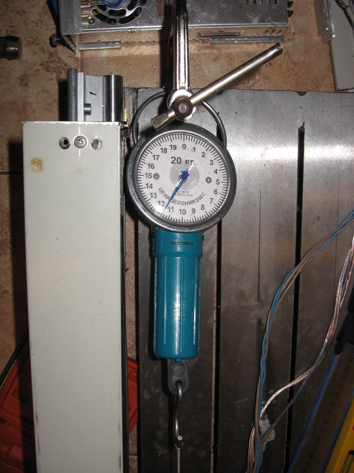

Собираем мотор по меткам. Замеряем усилие на шкиве радиусом 1см:
IMG_7148_resize.JPG (10354 просмотра) <a class='original' href='./download/file.php?id=22513&mode=view' target=_blank>Загрузить оригинал (871.98 КБ)</a>
Итог: двигатели успешно таскают механику, задача выполнена. ВременнЫе затраты – после второго мотора - 2 часа на штуку. Первый - дольше :D

Для полного счастья нехватает измерения усилия страгивания ротора при незамкнутых выводах и при замкнутых. До перемотки и после. Тонковата баночка. Магнитный поток не полностью замкнули.
Конечно лучше чем ничего.
Каюсь, не померял. Тактильно при незамкнутых обмотках усилие одинаково. При замкнутых – сравнение будет некорректно из-за совершенно разных параметров обмоток.
Один ротор выронил из оправки - и... ничего не произошло. Он сделан на основе ниобиевого магнита и, похоже, размагничивание ему не грозит. На фото с изображением измерения момента как раз тестируется этот мотор. Но гусей все-же лучше не дразнить.

Если ротор ШД все-таки размагнитился, как его намагнитить?
Сообщения: 3653
Re: Перемотка двигателя 57BYGH603 в 57BYGH633
Блин да они на редкоземельных магнитах ща все. Их хрен размагнитишь при аккуратной разборке.
NeFeB размагнитить можно либо перегревом, либо ударом. Не нужно его греть и лупить молотком и все ок будет.
Размагничивались ротора на ферритах или AlNiCo. У редкоземельников коэрцитивная сила высокая и они при разборке не размагничиваются. Был бы этот ротор из AlNiCo - тонкая жесть от размагничивания его бы кстати не спасла, в его поле она бы ушла в насыщение и он бы один фиг себя размагнитил.
