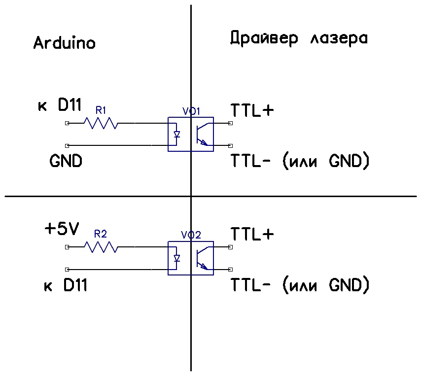

Сообщение Oleg0333 » 29 окт 2018, 22:38
я правильно понимаю как подключить вв бп к автономному контроллеру через оптопару? и как подключить входи вв бп?

Сообщение Козёл » 01 ноя 2018, 07:39
Oleg0333 писал(а):я правильно понимаю как подключить вв бп к автономному контроллеру через оптопару? и как подключить входи вв бп?
IN - задает мощность, сюда нужно подключить потенциометр.
L - вкл/выкл лазер (активный низкий), сюда оптопара и к контроллеру.
Резистор 330-510 Ом. TTL- к G, TTL+ к L. Вторая схема - если нужен инвертированный сигнал.

Сообщение Oleg0333 » 03 ноя 2018, 14:28
а регулеровки которие я задаю в програме конвертере, тоисть шим от 0-255. можно так регулировать мощность или нужно потенциометром?
хто какие скоростя ставит для ШД? привод у меня ременний, дилитель 1 до 8
