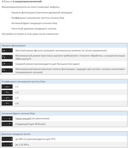

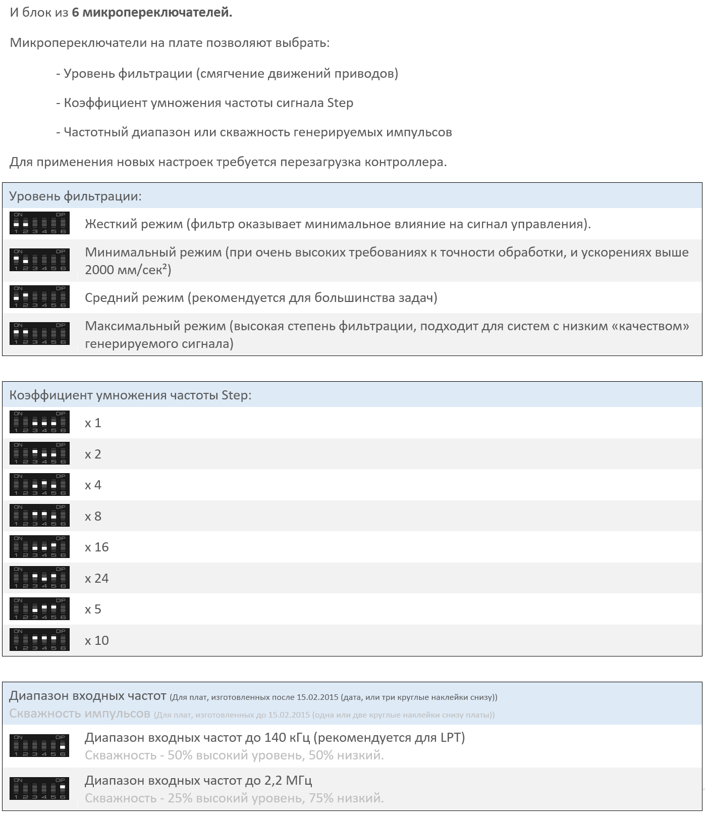

Вопрос есть... по дип-переключателям.
Столкнулся с тем, что существует два вида документации на одну и туже плату версии 1:
1. Для установки множетеля используется 2 переключателя (3-4)
2. Для установки множетеля используется 3 переключателя (3-5)
1.1 Переключатель 6 отвечает за уровень 25/50% (уровень чего?)
2.1 Переключатель 6 отвечает на максимальную входную частоту 280кГц/2Мгц
Как понять, какая версия платы/провшика?
Возможно мои проблемы с несовпадением расчетных множетелей растут отсюда...

iMaks-RS писал(а):Столкнулся с тем, что существует два вида документации на одну и туже плату версии 1:
Две версии документации и три версии плат.
2020-03-09_11-36-36.png (6527 просмотров) <a class='original' href='./download/file.php?id=177865&sid=e00cf377ca1cac448512771fb0afdf9f&mode=view' target=_blank>Загрузить оригинал (140.13 КБ)</a>
2020-03-09_11-36-00.png (6527 просмотров) <a class='original' href='./download/file.php?id=177866&sid=e00cf377ca1cac448512771fb0afdf9f&mode=view' target=_blank>Загрузить оригинал (126.14 КБ)</a>
iMaks-RS писал(а):1. Для установки множетеля используется 2 переключателя (3-4)
Не используй пятый переключатель. Оставь его выключенным, тогда разногласий в работе не возникнет.
iMaks-RS писал(а):1.1 Переключатель 6 отвечает за уровень 25/50%
Не отвечает он за уровень.
Либо за активный фронт входящего сигнала Step, либо за диапазон входных частот, либо за скважность импульсов на выходе Step.
iMaks-RS писал(а):(уровень чего?)
сигнала Step на выходе
В общем и 6 переключатель тоже выключи. Верхнее положение тебе в любом случае не нужно.
iMaks-RS писал(а):Как понять, какая версия платы/провшика?
Ну, плату можно попытаться сравнить с фотографиями в инструкции. А прошивку никак не узнать. Можно мне отправить на перепрошивку, тогда будет точно последняя.
iMaks-RS писал(а):Возможно мои проблемы с несовпадением расчетных множетелей растут отсюда...
Маловероятно. Если пятый переключатель не включать, то подобных проблем быть не должно.

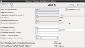

Пустил в ход простейший логический анализатор.
Сначала подключил простую плату Breakout board 5-axis и меня значения параметра "деление шага" от 2 до 32, заполнил таблицу.
Далее подключил к плате, все перемычки в off. При умножении x1, частота совпадает, но скважность импульсов 2.
При установки умножения x2, при делении шага в настройках -2, получил по факту на выходе x8 :shock:
Реакции платы на джампер #4 нет. Снял плату, рассмотрел под микроскопом, проверил работу переключателей, проверил контакт между выводами МК и дип-переключателями. Все норм.
Если я правильно понимаю - плате светит отправка ремонт. :freak_in_action:
