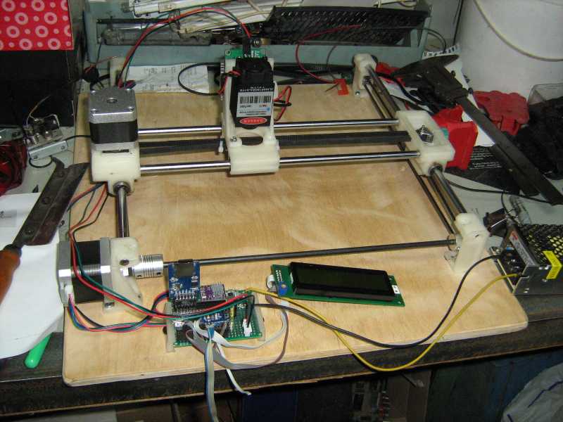

Разработка контроллера для фрезера прекращена т.к. "она просто закончена", т.е. "все функции реализованы".
Лучше сделаю (точнее до делаю) контроллер для "своего" лазера. Он особо не будет отличаться от того, что есть сейчас.
Новые функции:
  • кинематика CoreXY будет включаться параметром, больше не будет двух прошивок;
  • доработанный режим рисовалки (сейчас можно создать ситуацию когда контроллер зависнет);
  • также при рисовании я всегда (или почти всегда) использовал одну скорость, поэтому в режиме рисовалки скорость из файла читаться не будет (опция - т.е. можно чтобы и читалась);
  • можно будет указать скорость ручного перемещения осей (их будет две - быстрая и медленная);
  • можно поменять размер шага при одиночном нажатии кнопки ручного управления;
  • инвертировать выход управления лазером (как бы не нужно, но мне как-то раз очень не хватало этого);
  • указать безопасную (минимальную) мощность лазера, или вообще запретить включение лазера кнопкой ON/OFF;
  • включение лазера на максимальную мощность длительностью до 255 миллисекунд (иногда удобно когда можно оставить точку на заготовке);
Что осталось:
  • как-то умудриться поместить все это в Arduino Nano (я проверял еще на Mega, чуть-чуть не вписываюсь);
  • развести печатную плату (без проводов);
  • может быть еще добавить возможность менять частоту ШИМ, т.к. оказывается это важно или нет?, и влияет на конечный результат, особенно при выжигании;
  • +что-то придумать еще (для оптимизации/упрощения какой-нибудь функции), чтобы не удалять поддержку концевиков;

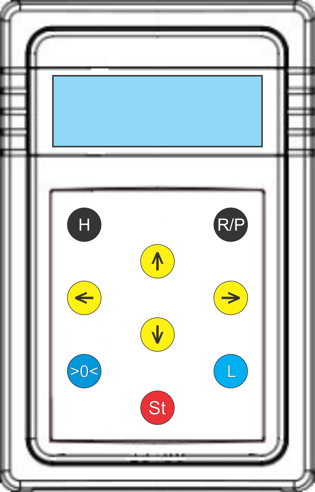

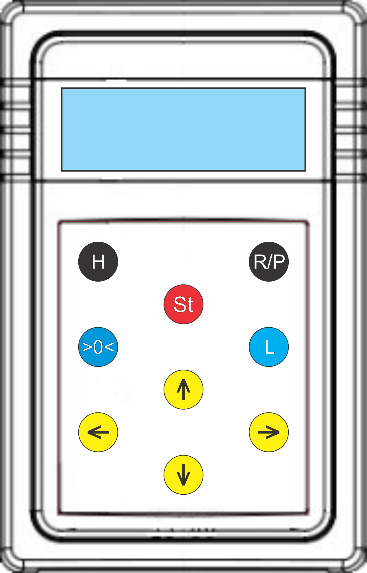

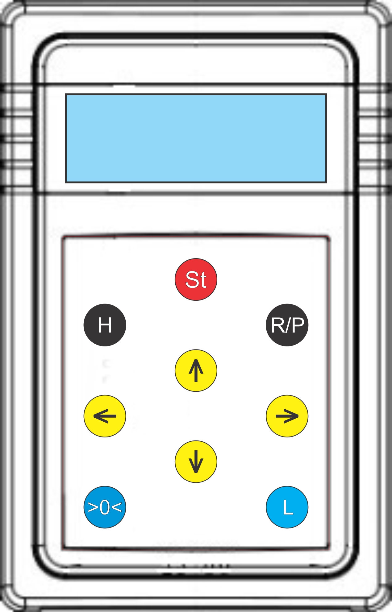

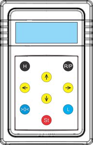

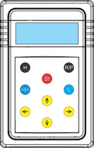

А я вот тормознулся на стадии создания панели с кнопками :-) Опыта пользования никакого, поэтому попрошу покритиковать мою панельку ( формат продиктован имеющейся коробочкой ) Драйвера 6560 будут стоять отдельно. Кнопки большие - 12 мм

Q-starь писал(а):А я вот тормознулся на стадии создания панели с кнопками :-) Опыта пользования никакого, поэтому попрошу покритиковать мою панельку ( формат продиктован имеющейся коробочкой ) Драйвера 6560 будут стоять отдельно. Кнопки большие - 12 мм
Щас покритикую: коробочка слишком правильная, кнопки слишком удобно расположенны, так как далеко друг от друга и тяжело будет не на те кнопки нажимать, ещё и цветные, очень некрасиво, зачем так все правильно ?, а как же другие,у которых нет такой коробочки?, о них подумали?, они же расстроятся, провода как будут торчать?, разъем или просто провода?, крепления нет никакого, будет падать, хоть крючечек надо или магнит.
Пока всё.

Сообщение Q-starь »
ArrSoft, Крепление будет - к раме примастырю, провода - пучком без разьёма, т.к. коробочка носиться не будет.
У кого нет такой коробочки могут её купить ( не у меня, у меня тока одна ) Меня больше расположение кнопок интересует, а не их правильность.

Сообщение ArrSoft »
Q-starь писал(а):ArrSoft, Крепление будет - к раме примастырю, провода - пучком без разьёма, т.к. коробочка носиться не будет.
я бы кнопку стоп сделал снизу под большой палец, даже можно овальную сделать миллиметров 20-30 (две кнопки запаралелить и общую нажималку сделать длинную)

Q-starь писал(а): Меня больше расположение кнопок интересует, а не их правильность.
Что касается расположений, то это дело сугубо индивидуальное. Пример: если вы привыкли часто пользоваться кнопкой "0", то ее надо располагать в более доступном для пальца месте, например с краю.

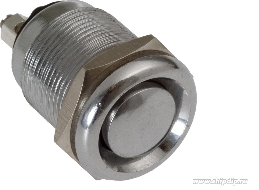

У нас на одном станке, на пульте, стояли такие кнопки, так называемые антивандальные.
кнопка.jpg (4681 просмотр) <a class='original' href='./download/file.php?id=128443&sid=b68cf18025f05f65b8e8896ae2df09ce&mode=view' target=_blank>Загрузить оригинал (92.06 КБ)</a>
Очень полезная штука, как оказалось: исключают случайное нажатие...

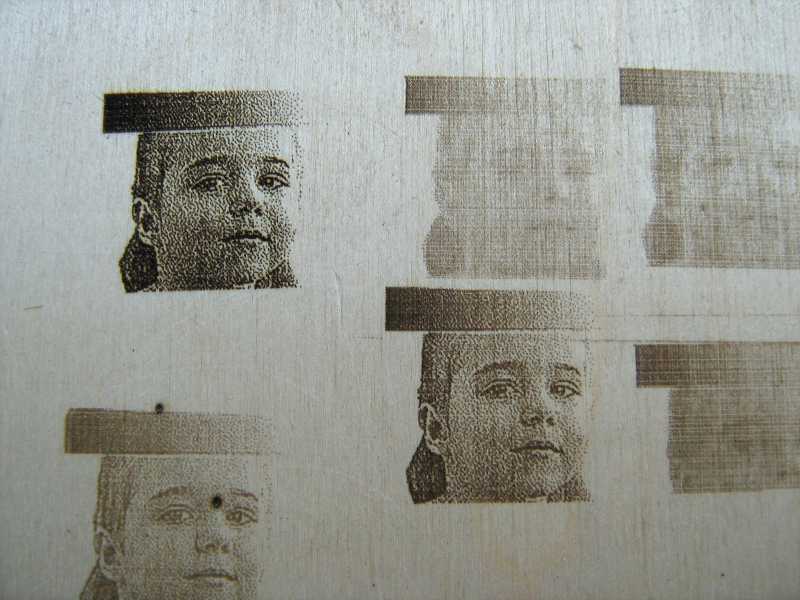

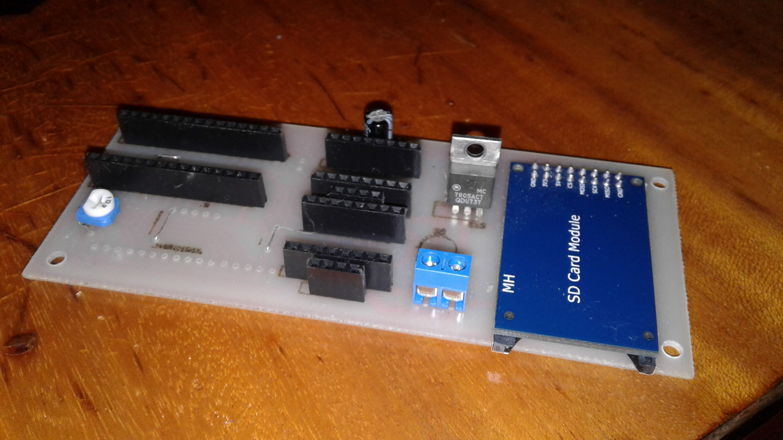

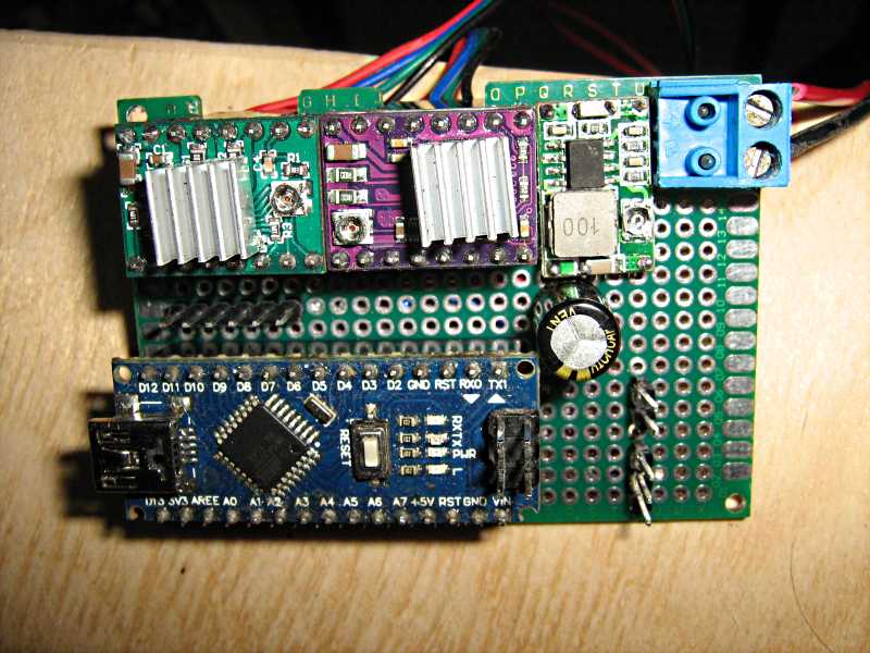

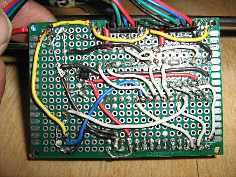

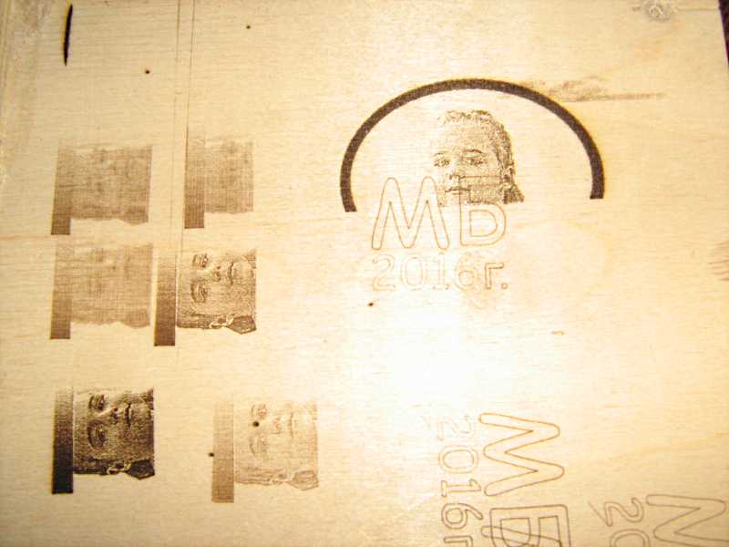

Доброе время суток! Это мое первое сообщение, так-что особо прошу не наезжать. После выхода на пенсию решил вспомнить радиолюбительскую молодость. В прошлые новогодние каникулы собрал 3Д принтер, но кроме нескольких игрушек для внучек ничего не напечатал. Эти новогодние каникулы решил его немного припахать и собрать выжигатель. Изначально решил использовать автономный контроллер и рассматривал два варианта один с исходниками, а второй ArrSoft. Собрал первый и запустил его на 3Д принтере. В принципе работает, но функционал урезан да и подготовка G кодов не понравилась. Зато получил опыт по работе с Ардуино, и собрать контроллер ArrSoft было делом пары часов. Результат превзошел ожидания и решил остановиться на нем. В результате 30 декабря начал моделировать механику и потихоньку печатать детали. Процесс нудный и пока принтер печатает окультуривал электронику. Делать печатки было лень, да и время мало. Собрал на макетке. Единственное, что не стал доводить до ума это кнопки решил что пора испытывать аппарат. И вот с утра 5 января запустил первые тесты. Вот сам аппарат, мощность лазера 2,5 Вт
Пирограф (5070 просмотров) <a class='original' href='./download/file.php?id=128459&sid=b68cf18025f05f65b8e8896ae2df09ce&mode=view' target=_blank>Загрузить оригинал (57.13 КБ)</a>
Пирограф
Это первые пробы
Проба1.jpg (5070 просмотров) <a class='original' href='./download/file.php?id=128461&sid=b68cf18025f05f65b8e8896ae2df09ce&mode=view' target=_blank>Загрузить оригинал (38.33 КБ)</a>
Проба2.jpg (5070 просмотров) <a class='original' href='./download/file.php?id=128462&sid=b68cf18025f05f65b8e8896ae2df09ce&mode=view' target=_blank>Загрузить оригинал (53.41 КБ)</a>

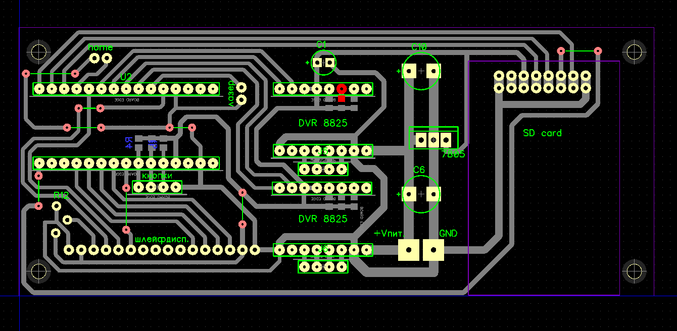

Плата расположение деталей и монтаж
Плата 1.JPG (5070 просмотров) <a class='original' href='./download/file.php?id=128463&sid=b68cf18025f05f65b8e8896ae2df09ce&mode=view' target=_blank>Загрузить оригинал (73.33 КБ)</a>
Монтаж.JPG (5070 просмотров) <a class='original' href='./download/file.php?id=128464&sid=b68cf18025f05f65b8e8896ae2df09ce&mode=view' target=_blank>Загрузить оригинал (98.09 КБ)</a>
Вот пока и все. Спасибо форуму и создателю контроллера. Если что спрашивайте.

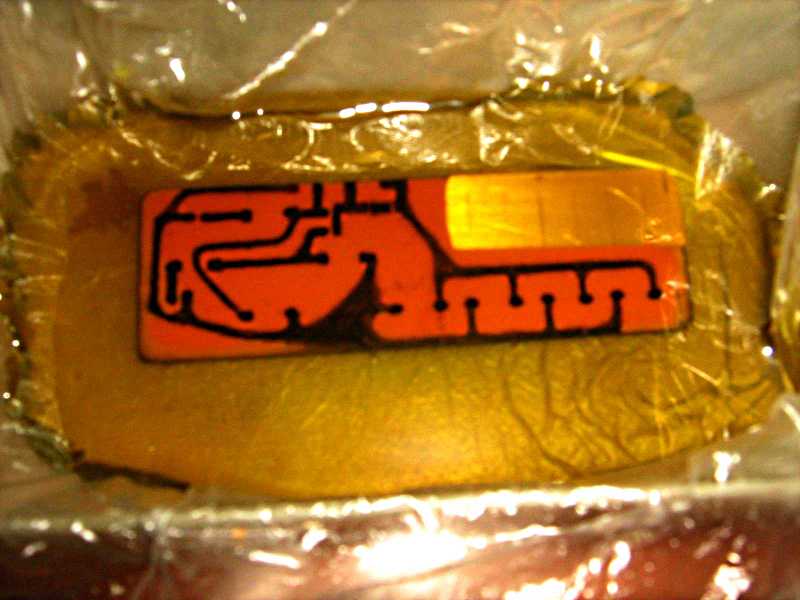

Решил немного окультурить клавиатуру.

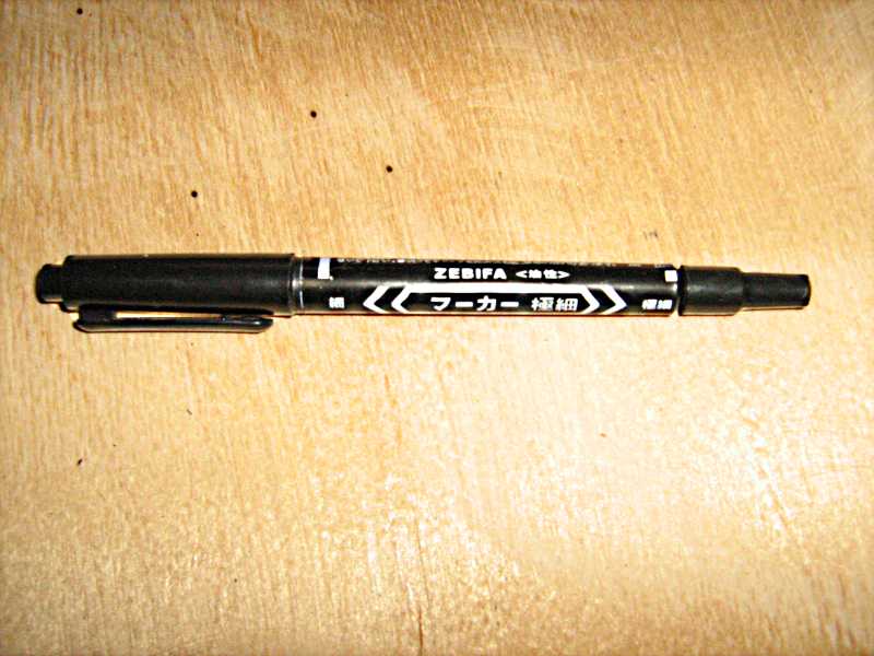

Взял кусок стеклотекстолита и вот такой китайский карандаш для рисования ПП
pen.jpg (4989 просмотров) <a class='original' href='./download/file.php?id=128523&sid=b68cf18025f05f65b8e8896ae2df09ce&mode=view' target=_blank>Загрузить оригинал (51.94 КБ)</a>

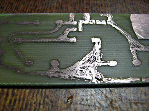

Быстренько нарисовал и опустил в хлорное железо. Вот плата в процессе травления:
Травление.JPG (4989 просмотров) <a class='original' href='./download/file.php?id=128524&sid=b68cf18025f05f65b8e8896ae2df09ce&mode=view' target=_blank>Загрузить оригинал (44.14 КБ)</a>
А вот что получилось.
Косяк травления.JPG (4989 просмотров) <a class='original' href='./download/file.php?id=128525&sid=b68cf18025f05f65b8e8896ae2df09ce&mode=view' target=_blank>Загрузить оригинал (52.82 КБ)</a>
Вопрос конечно немного не по теме, но может быть кто-то пользовался такими карандашиками.
В чем дело? Или есть какая-то технология секретная, или хлорное железо из советских времен слишком ядреное?

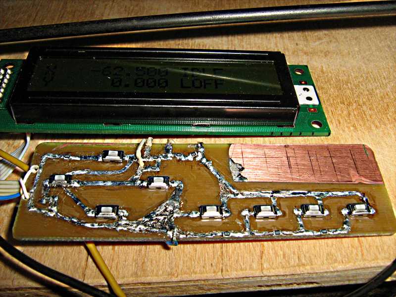

Ну и результат
ind2.jpg (4989 просмотров) <a class='original' href='./download/file.php?id=128527&sid=b68cf18025f05f65b8e8896ae2df09ce&mode=view' target=_blank>Загрузить оригинал (78.27 КБ)</a>
Переделывать уже не хочется, хотя практически ни одна дорожка не звонится. Взял тонкие проводочки от оплетки и продублировал все дорожки. Облудить тоже не получается, в результате получилось вот такое безобразие, но работает. Если прикрыть крышечкой с отверстиями под клавиши , то получится нормальная клава.
